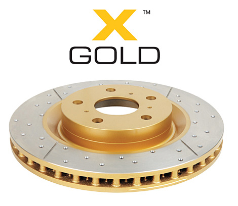

Ставил DBA серии Gold перфорированные с насечками.Повело на 12ткм пробега.
Уже обсуждали, вы первый у от кого это слышу... ;)
можно сказать что позно еще повело.
Это почему? Можно развернуто?

Ну я посмотрел DBA от 7 000 р за диск, да и кним колодки специальные нужны. А есть ли что-то по проще?это все таки не спортивный кар, мне нужен диск с перфорацией, а DBA там напичканы всем чем можно,и не вижу смысла денег отдавать...т.к. те диски на больших скоростях вот там они себя проявляют...
Для чего эта перфорация тебе? ;) Для красоты?
От перфорации например появляются борозды в места дырок на весь диск, т.к. охлаждается он там больше (не равномерно), диск становиться корявым (не ровным), новые колодки будут притираться долго и хуже. Вариант того что поведет диск больше, он так же может треснуть в месте перфорации при попадании большого потока вода.
Я вот например по поводу ДБА больше за 4000 без перфорации, чем за X перфорированный Street, при одинаковой цене, т.к. у 4000 лучше метал и толще стенки, а цена та же.
и заметь у ДБА все диски с перфорацией (даже 4000XS) обозначены как STREET USE ONLY, никаких перегревов и перегрузок, NOT HD они и NOT RALLY USE ;)
Цимерманы можно поискать с перфорацией код .50, но за то что но много жалоб как раз, что их ведет и трескаются (возможно тоже поделок под цимерман много)
Посмостреть Брембо СпортЛайн (если есть), то это совсем не бюджетно будет и куда дороже ДБА.
Вообще перфорацию для красоты можно и самому насверлить в гараже ))) Может получиться не хуже поделки ;)
