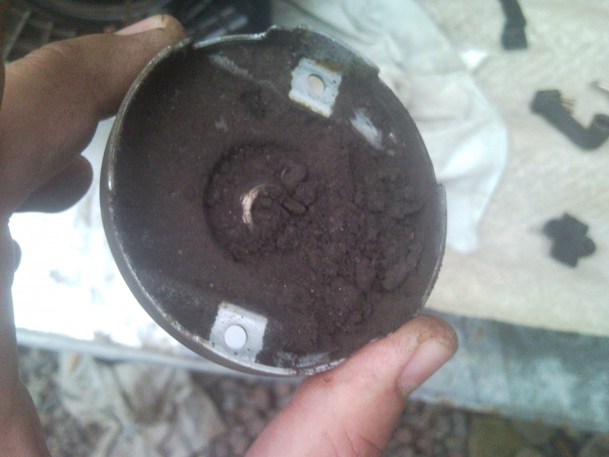

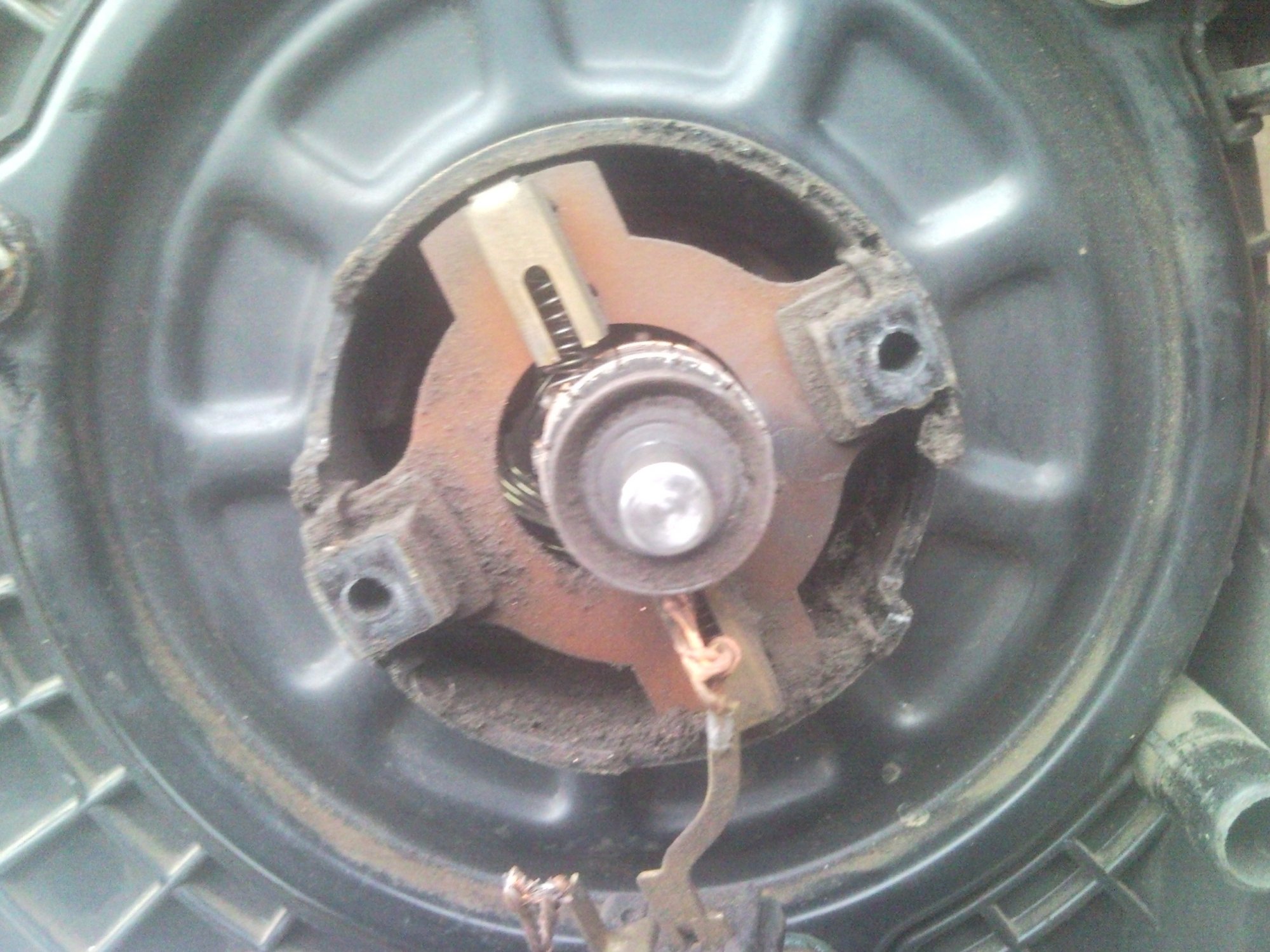

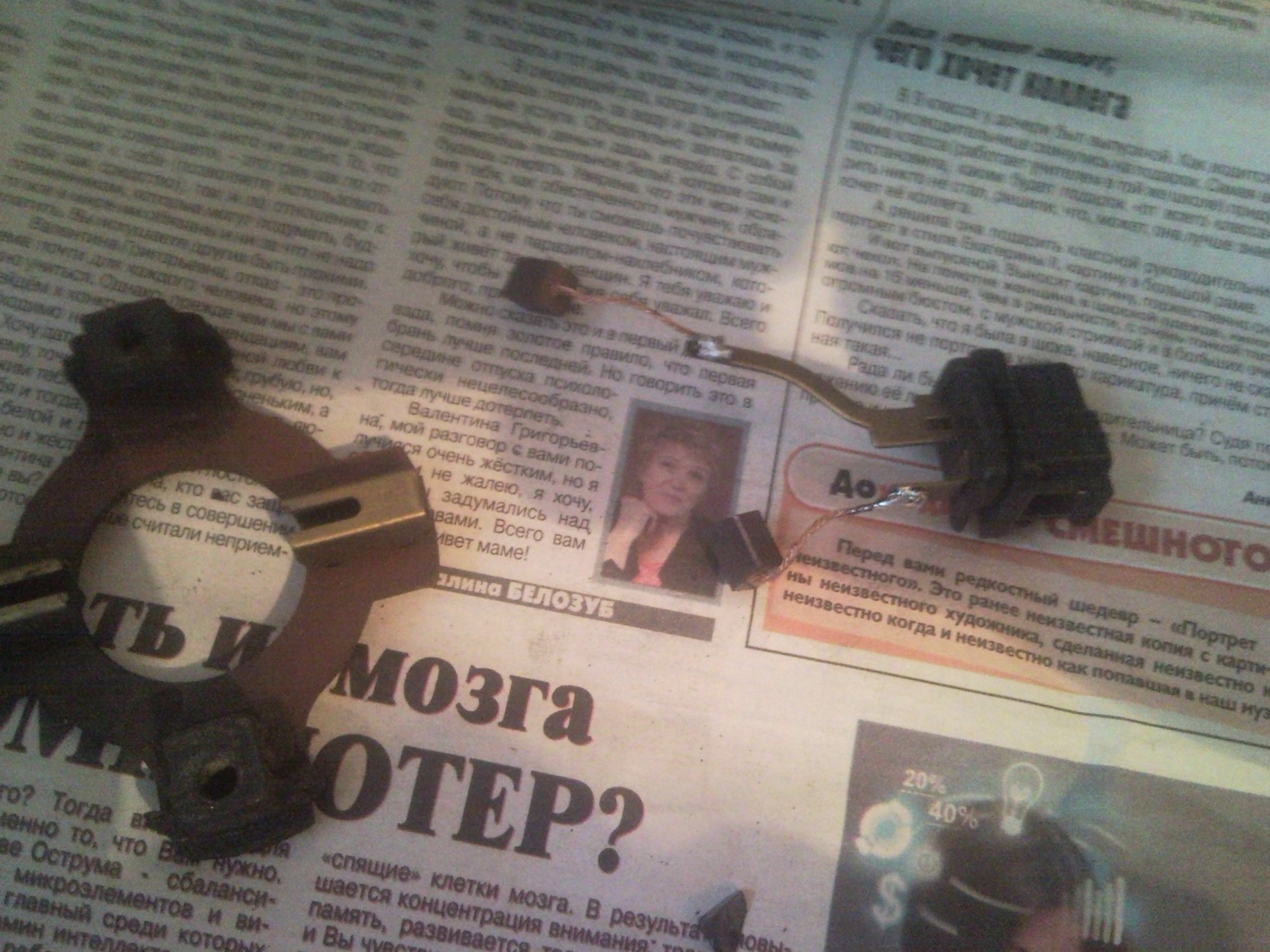

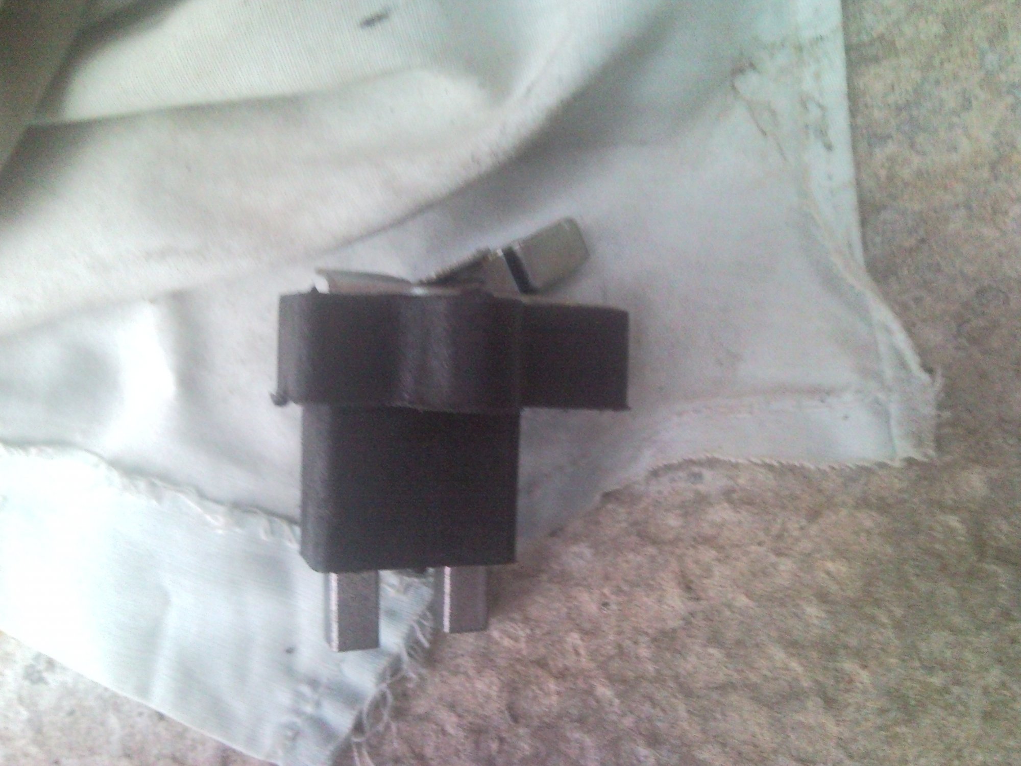

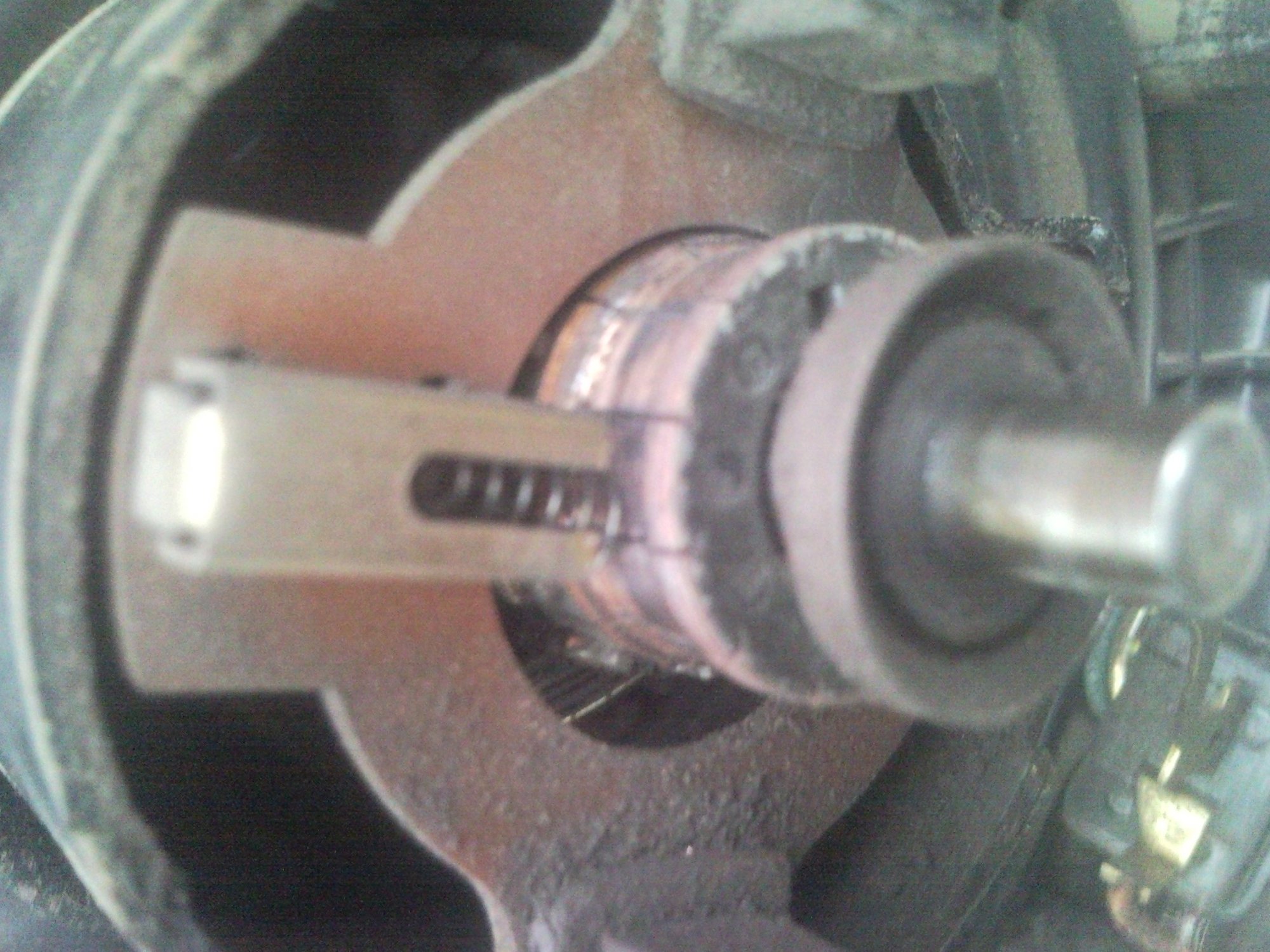

    Помер моторчик печки) Целый год ездил с подклинивающим...спасал легкий удар по моторчику. Включаешь печку...не крутится... щелбан по макушке и печка дует.... Второй день бью бью...и не помогает. Видимо поймал клин. Напругу мерял...ток идет. Рад что сейчас а не зимой) Поеду за щетками от волги) Выложу фото)​

    Пришел в магазин ГАЗ. Предложили 2 варианта щеток... одни толстые другие тонкие. Я естественно не знаю какие. Одни 110р другие 25р. За 25 в наличии не было. Были только в сборе с таблеткой! Буду разбирать потом в магаизн поеду. Думал проблема до зимы не страшна... сегодня был дождь и стекла запотели в момент... без печки никуда((( Открыл окна чтоб продувало...получил водичкой из лужи со встречного направления в лицо)))

    Расцелую при встрече!!!!!!!!!!! На даче скоротал 30 минут) Снятие печки доведено до автоматизма. е-мое щетки от гены ГАЗ(без таблеточные) за 34 рубля идеально подходят. Нужно только опилить их по длине и перепаять на старые "папы". У меня не было вообще одной щетки. Разобрал и диву дался как он вообще мог работать. Внутри все в опилках. Вычистил, перепаял, собрал (пружинки ставил естественно сузучьи). Дует "мама не горюй". только шелестит наверное новые щетки обрабатываются))) По плану было только снять печку и провести ревизию) Никак не думал что так быстро получится) SNC00494.jpg SNC00495.jpg SNC00496.jpg SNC00497.jpg SNC00498.jpg
