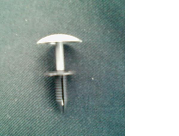

    клипса круглой формы состоит из двух частей (верхняя,нижняя)в нижней части проделаны две так называемые канавки,я вставлял в эту канавку тоненькую плоскую отвертку и и раскачивал что бы верхняя часть приподнялась где то на 0.5 см и вытаскивал. Проблем вроде с этим не возникло:thumbsup: а если сломается можно заказать в www.exist.ru

    Не очень понял, а фотки ее где можно посмотреть, чтоб лучше представлять?
    Сегодня просто пробовал, не поддавалась, ломать не стал.
    Добавлено через 8 минут
    Вот такая клипса? [​IMG]

    В автомагазине для отечественных авто спроси клипсы для обшивки Газели, цена ~2р.
    У меня уже половина таких стоит.
    Или, вытащи одну и на свой авторынок и подбирай.
