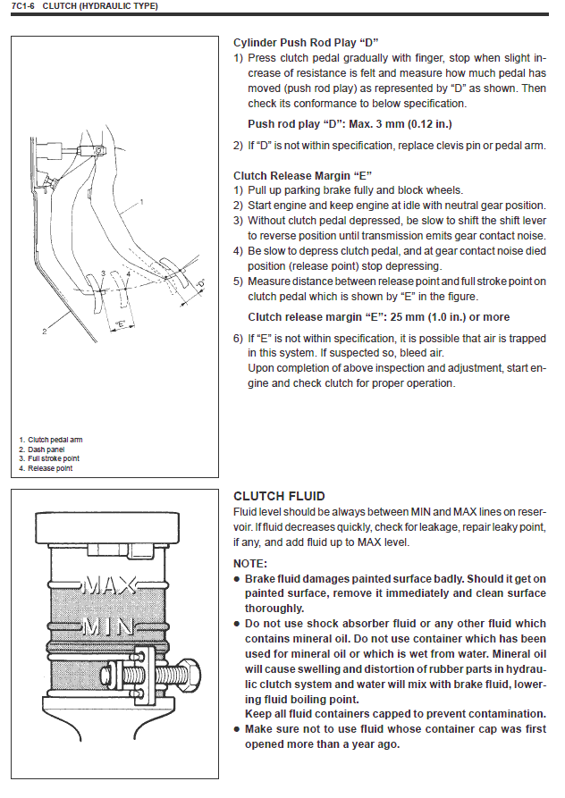

    Вот ещё выдержка из мануала, по проверке и регулировке педали сцепления.
    Картинки прилагаю. На одной картике как раз говорится о том как регулируется педаль для задней передачи.

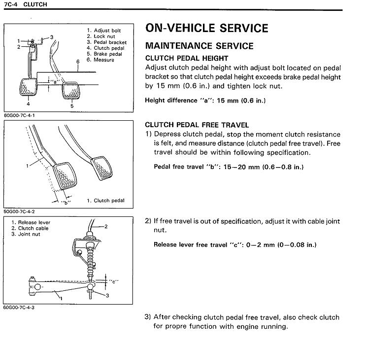

    Ответ: При включении задней - хруст.
    На страничке сверху написано "Сцепление (гидравлический тип)". На 1.3 сцепление тросиком.
    Регулировка ниже.
    Еще как вариант может неправильно поставили кулису переключения передач?

    Вот 2 варианта по сцеплению: гидравлическое и тросиком, думаю разберешся.
