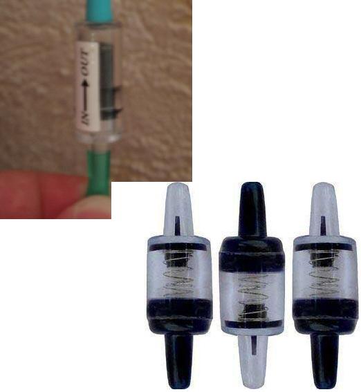

Всем здрасте.
Мне была совершенно не понятна работа омывателя стекла... моторчик гудит, дворник шуршит по сухому стеклу растирая песочек....проходит 20 секунд ииии начинает течь водичка тоненькой струйкойРыдаю!
Машина новая, руками не лапанная. Но было принято решение с этой проблемой бороться.
Цель - полив водой стекла до того момента как дворник сделает первый взмах по стеклу.
Итак нам нужно:
1. смелость и мужество
2. острый нож
3. обратный клапан (можно купить в зоомагазине) стоит 25-35 рублей.
Пошагово:
1. провода и шланг в заднюю дверь проложены в черной резиновой гофре справа внизу двери.
2. отцепляем рукой черную гофро-резинку от двери
3. видим внутри провода и силиконо-пластиковую прозрачную трубку
4. немного подтягиваем трубку на себя (главное не усердствовать т.к она закреплена внутри двери)
5. разрезаем поперек трубку
6. вставляем клапан (внимательно на клапане нарисовано стрелкой направление движения жидкости/воздуха)
7. плотно все надеваем (я пользовался вд 40 xj, все налезло)
8.вставляем резинку обратно в дверь.
Пробуем работу - - - - т.к клапан имеет некоторое сопротивление току жидкости, то получается сразу после включения омывателя, мощная струя которая успевает намочить стекло перед певым взмахом дворника.
Экономим нервы, повышаем безопасность на дороге.
P.S
Время на доработку - 15 минут

P.S P.S
попробую вставить рисунок клапана, есть абсолютно во всех зоомагазинах.

Ответ: Задний стеклоомыватель на SGVN
P.S P.S
а как называется клапан - марка и они что все одинакового диаметра? Какой диаметр надо? И еще вопрос, этот обратный клапан в зоомагазине на какие цели используется (для рыбок чтоли)?
И еще вопрос к уважаемым форумчанинам - что значит "тазик" (что за марка машины такая)?
Клапан изначально предназначен для компрессора аквариумного. Его назначение не пропустить в обратную сторону воду из аквариума после выключения компрессора дабы не коротнуло.. размеры у них всех стандартные, палюбому силиконовая трубка + ВД40 и все налезет))

Да гораздо проще купить обратный клапан топливной магистрали от восьмерки. В любом автомагазине есть, и цена рублей 30, сопротивление его очень маленькое, и это гуд. Трубки на него надеваются очень плотно, для облегчения процедуры можно трубки чуть подогреть зажигалкой. И ставить этот клапан на заднее стекло удобнее в разрыв трубки под капотом. Трубка проходит под левым крылом, в передней части её можно подвытянуть. На заднее стекло трубка прозрачная, на переднее - черная (это что бы их не спутать и разрезать правильную, по крайней мере у меня такие цвета).
Изначально план такой и был. С трудом в магазине запчастей поняли что я от них хочу (видимо такой клапан на 8-ке неломается ващее). Так вот он нихрена не держит воду, она через часик другой сливается вся в бачок и пропадает весь смысл проделанной работы(пришлось переделывать мля) и он в 2 раза больше аквариумного и на него родные трубки у меня не налезли т.к он расчитан на топливную магистраль. Более того у него действительно оч.маленькое сопротивление и вместо сильной струи как у меня сейчас еле писало (как и раньше).
Ну не знаю насчет того, что не держит. У меня стоят такие и на лобовое стекло, и на заднее. Прекрасно держат. На заднее и за неделю вода не уходит, брызгает мгновенно после нажатия. В магазине просто стоит дунуть в него с правильной стороны, сразу станет ясно, держит ли.
А вот насчет сопротивления, Вы заблуждаетесь. Чем оно меньше, тем лучше идет жидкость, и никак иначе. Что бы хорошо брызгало, нужно, что бы жидкость доходила до форсунки с как можно большим давлением, а не дросселировалась на обратном клапане. Это как дома душ принимать. Прикроете кран - вода из душа меньше будет "брызгать"?
Тем не менее, Ваш вариант с клапаном от аквариумного компрессора весьма неплох в силу компактности и надежности его конструкции, насколько можно судить по фотографии.
Аналогично, выкинул клапана, только не соединял половинки и не вставлял обратно, длины резиновой трубки хватило просто надеть их на форсунки, при этом трубки проложил не под теплоизоляцией, а по ней, чтобы подогревались.... Думаю поставить нормальный клапан большого сечения, чтобы не сразу лилось.
Кстати, предполагаю, что обратный клапан на заднюю форсунку стоит в районе заднего доп.стоп сигнала. Там и надо другой врезать, а тот выкидывать, Да и фанарь быстрее и проще снять чем обшивку двери или боковины багажника, наверное :)[/QUOTe
Под пластиковой накладкой шланг очень плотно примотан к проводке и закреплен на железе, я попробовал аккуратно оторвать от железа клипсу вместе с шлангом....не получилося. По время затратам и сложности - проше резать в гофре т.к там шланг отдельно от проводки. В любом случае каждый выберет свой вариант.
Добавлено через 6 минут
Если бы вы были правы на счет того что брызгает лучьше без сопротивления в виде клапана - то вам нужно в этом убедить и производителей омывателей для фар т.к у них в комплекте идет специальный клапан который пропускает воду только когда наберется определенное давление в магистрале и получается эффект выстрела в фару водой. вот.
У меня примерно также получается с задним омывателем, только клапан держит не сильное давление да и моторчик омывателя тож не очень мощный.
Мы говорим о разных вещах. Я имею в виду гидравлическое сопротивление обратного клапана, что обусловлено в первую очередь проходным сечением его штуцеров. А в омывателях фар стоят по сути предохранительные клапаны, и стоят они как можно ближе к форсункам, а не где-то в середине трубки. Там они нужны для предотвращения потери жидкости. Наберется нужное давление в системе, клапан откроется (и его гидравлическое сопротивление при этом упадет практически до нуля) и струя с высоким напором попадет на фары. Без этого предохранительного клапана сначала струя была бы слабой и росла со временем по мере раскрутки насоса. А в случае с задним стеклом форсунка стоит сверху и первоначально небольшое давление некритично. Вся жидкость попадает все равно на стекло и выполняет свою функцию. Вы же стекло щеткой моете, а не одной струёй? Так что, ИМХО, для заднего омывателя важно лишь то, что бы жидкость из него просто не уходила, а при каком НАЧАЛЬНОМ давлении она пойдет из форсунки - дело десятое.

Вот если зима все-таки придет, да с приличными минусовыми температурами, тогда узнаете, что такое неработающие омывалки .... и передние и задняяРыдаю!
Дополнительный насос в систему омывателя лобового стекла и подогрев омывайки до 90 градусов вполне решает наши зимние проблемы, проверено.:thumbsup:
