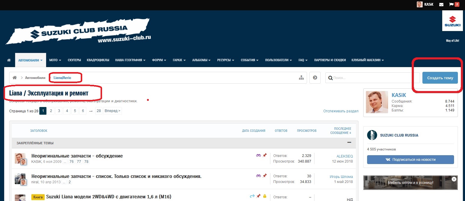

    Выберите раздел форума, который будет по вашей теме, к примеру "Liana / Эксплуатация и ремонт", найдите тему, которая наиболее близка к вашей проблеме и в ней пишите. Если нет вовсе такой темы, только тогда можете создать свою тему, чтоб зря не плодить повторяющиеся темы. Для создания темы нажмите кнопку вверху справа:
