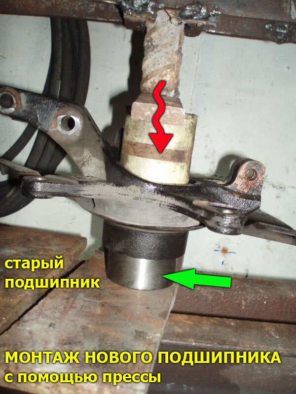

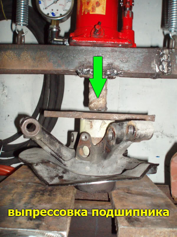

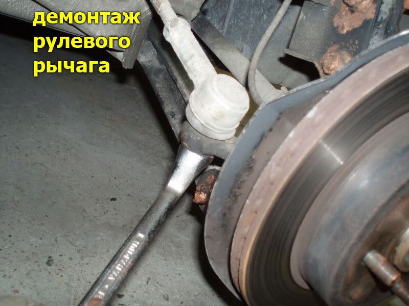

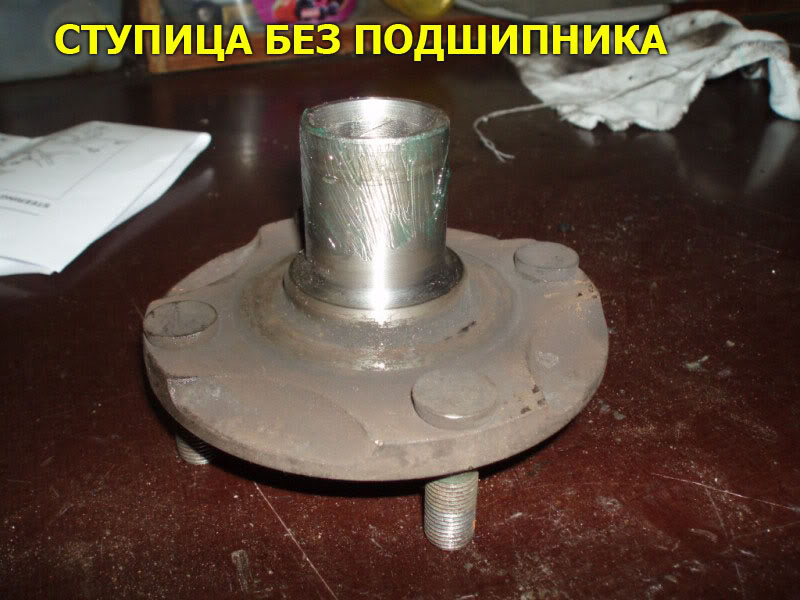

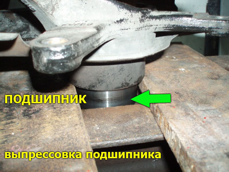

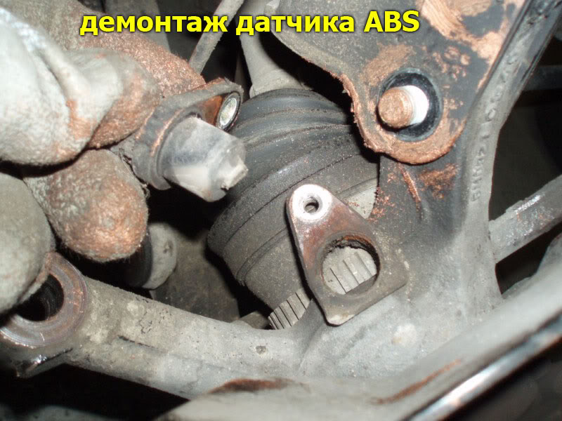

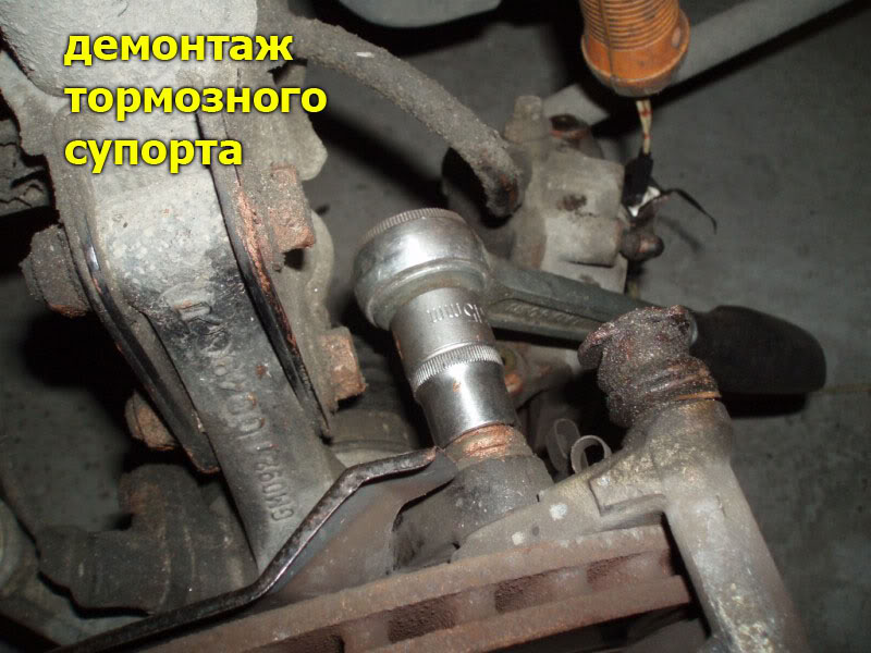

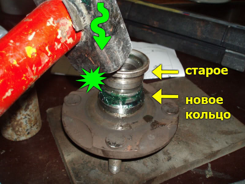

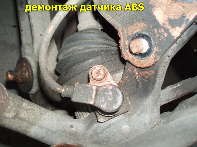

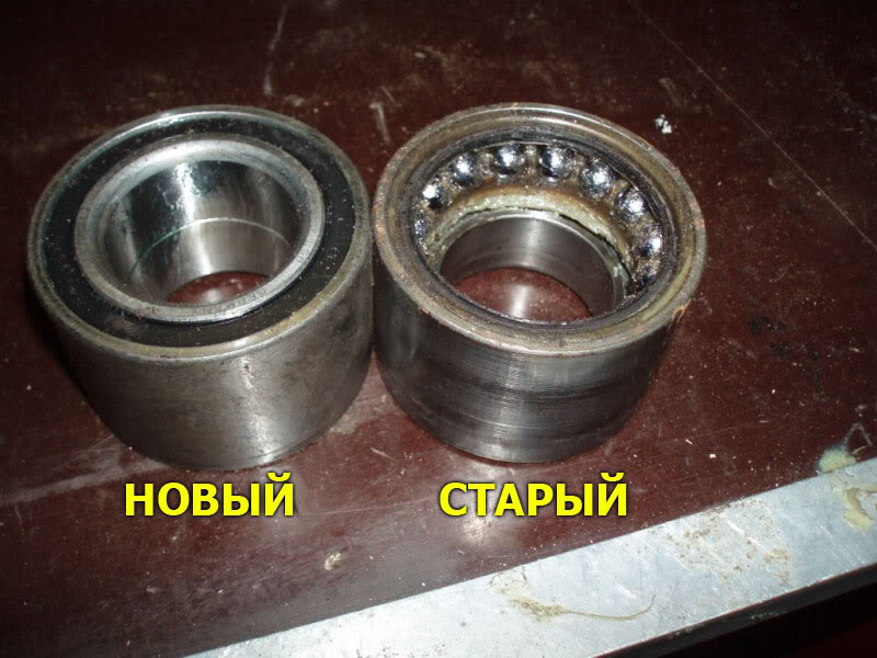

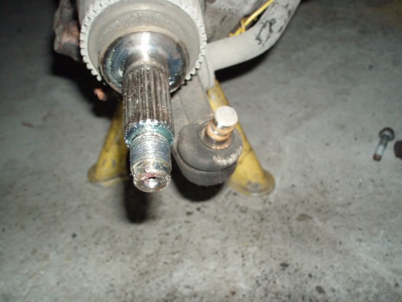

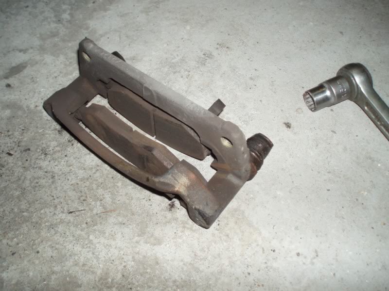

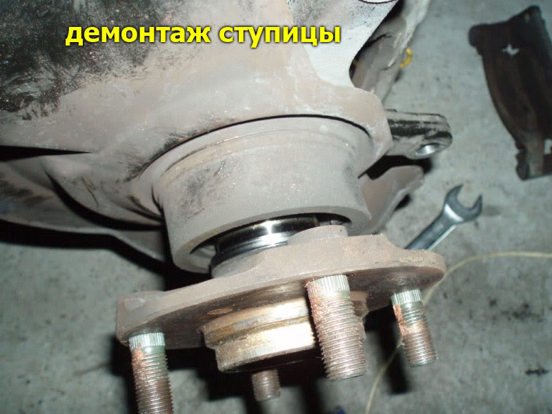

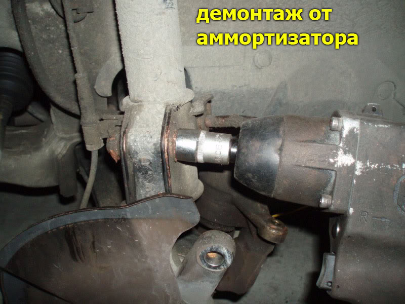

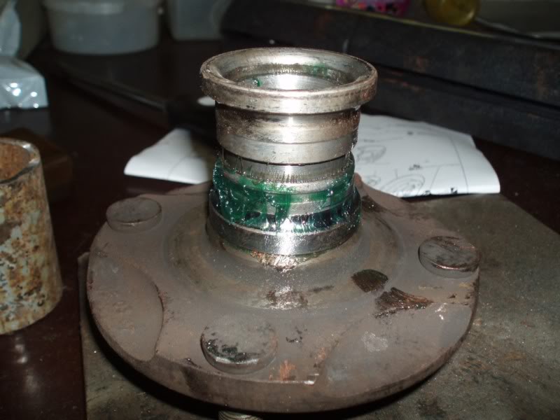

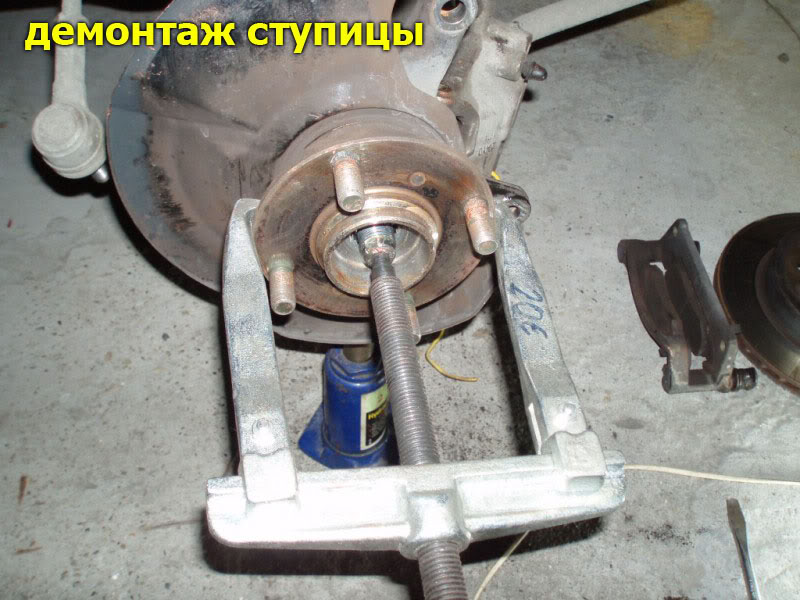

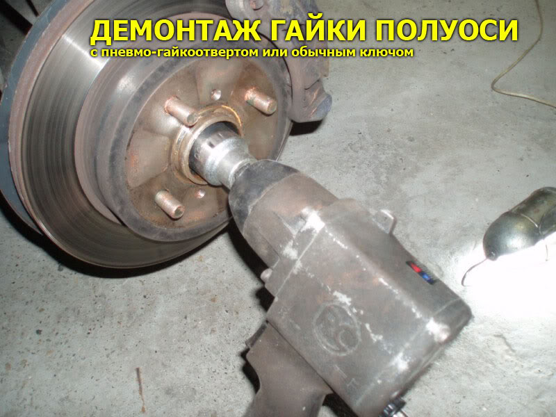

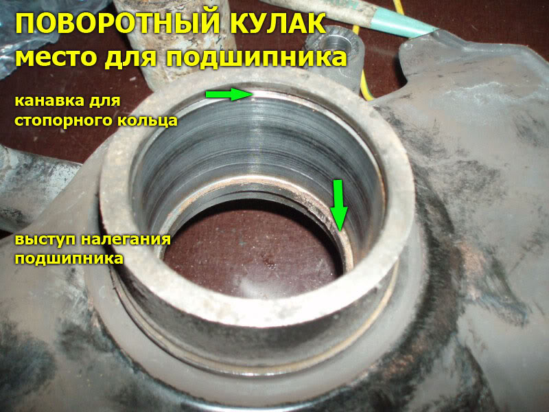

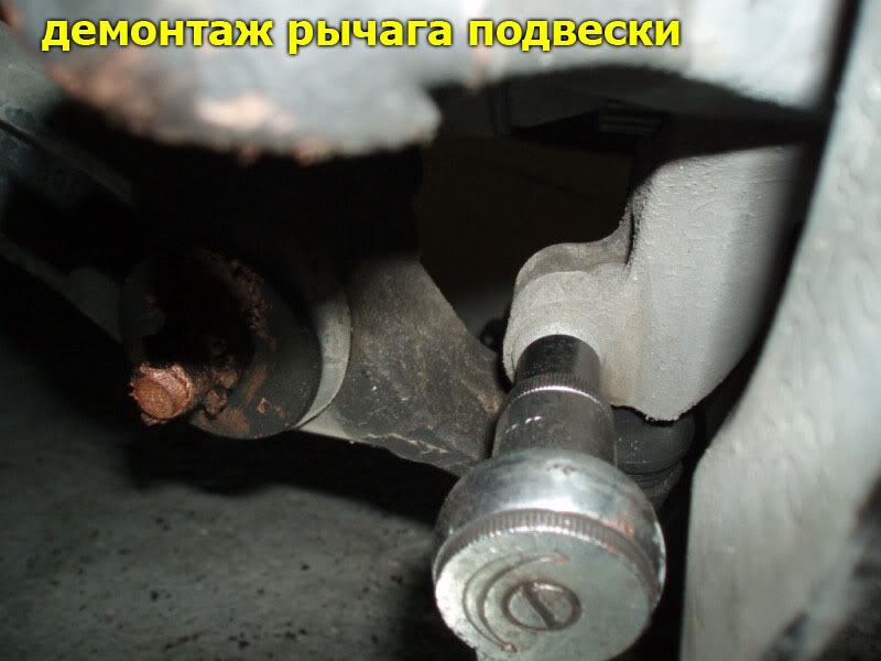

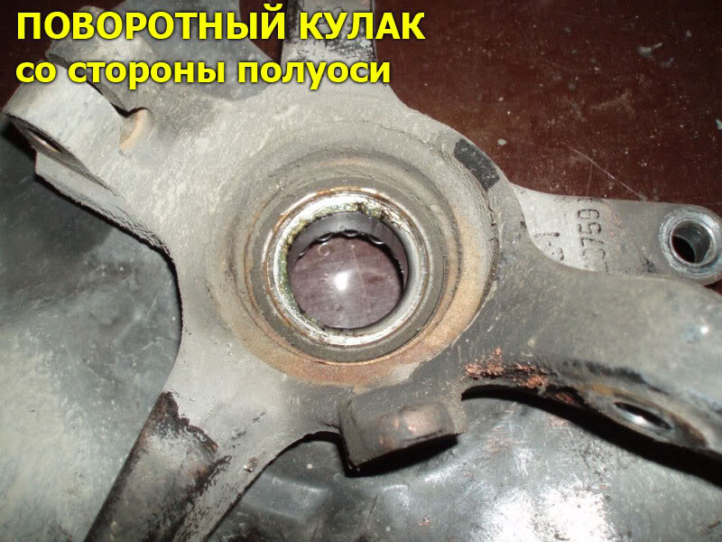

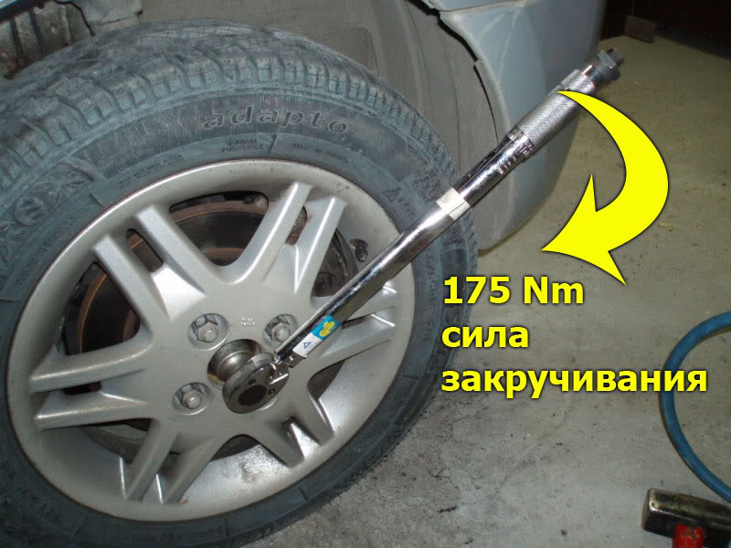

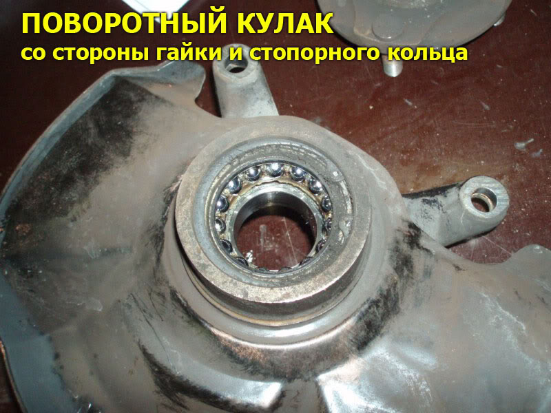

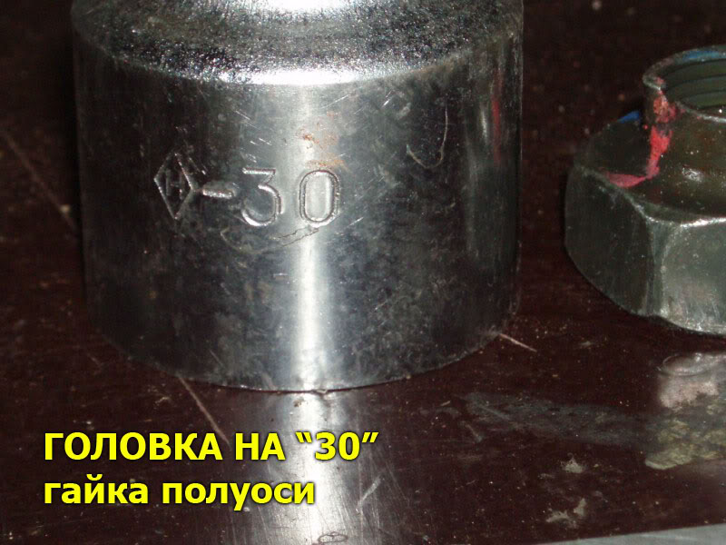

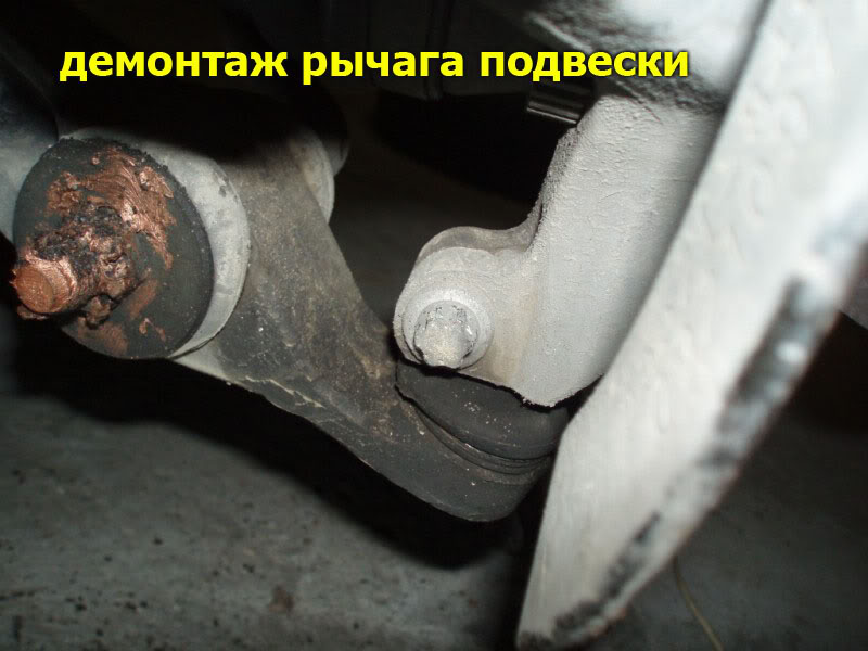

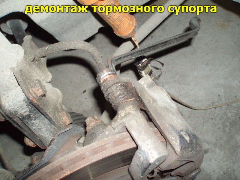

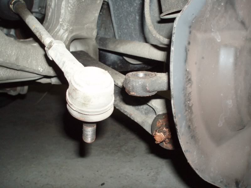

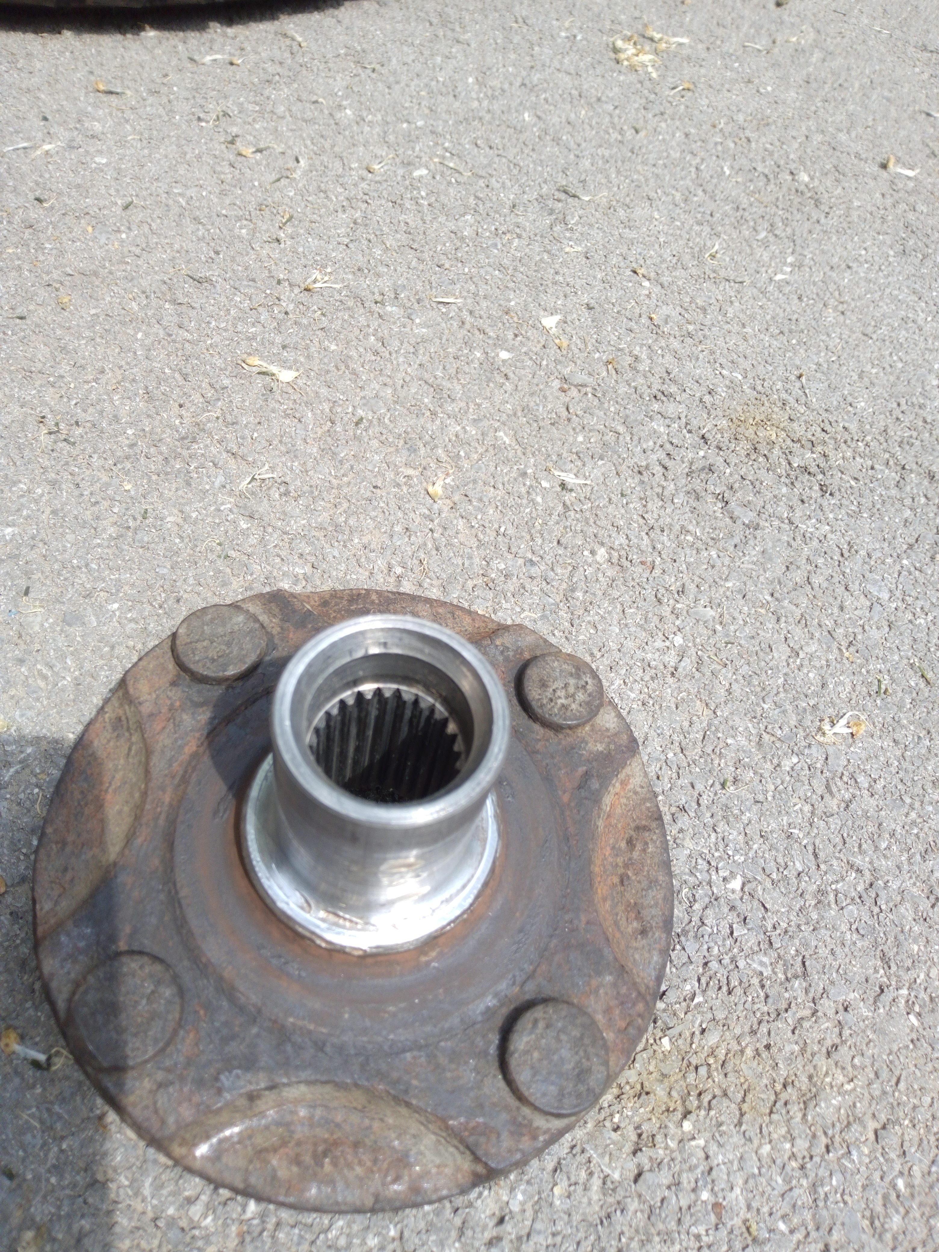

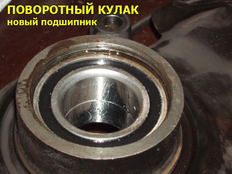

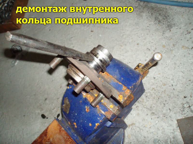

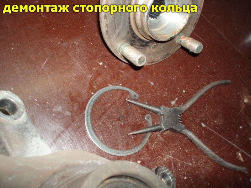

    Может кому понадобится это.....
    Первый раз делаю на этой машине.
    Так что ошибки возможны !

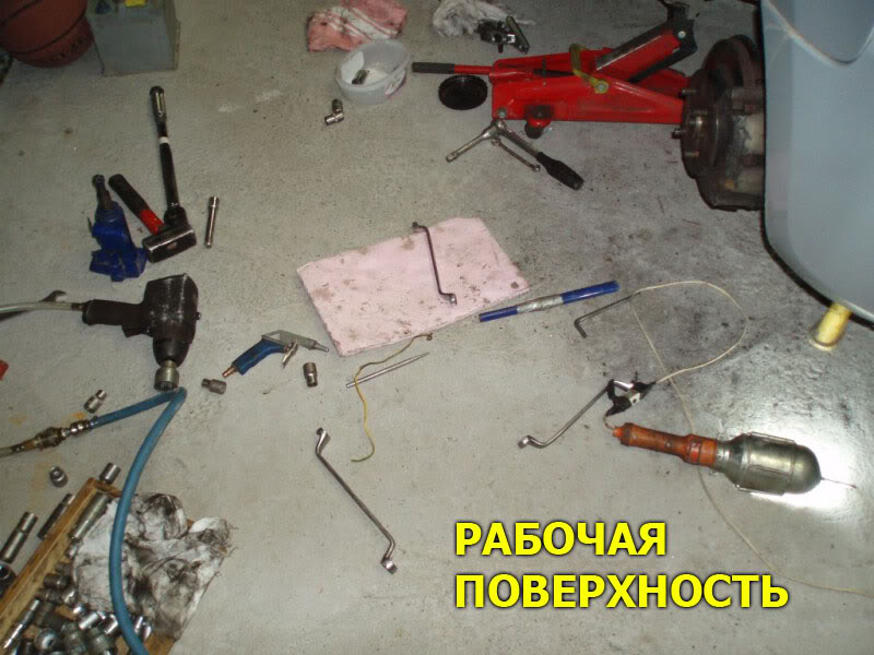

    Конечно , ведь почти у каждого из нас в гараже есть гидравлический пресс и вертушки . Браво! Ай

    Всю проделанную работу выше можно сделать и без спец инструментов ( прессы и съемников) - стандартным инструментом - немножко молотком , отвертками ,
    Это как бы вариант исправный.
    Съемники покупал на рынке - цена их скромная ( 5 - 10 ЕВРО)
    (спокойно можнр и без них эту работу проделать с другими способами и приспособлениями )
    Я пресс сделал сам >>>>>>>>>>>> смотри ниже фото

    Так все и делали обычно , слава богу этой конструкции уже лет 30 , а картинки нормальные , кому -нибудь пригодятся . ;)

    Пресс придуман очень грамотно.Еще бы чертеж его и размеры увидеть.Я такой же себе хочу.

    подробнее о моем прессе смотри на
    http://www.yugofanclub.com/forum/viewtopic.php?f=23&t=11204
    правда там на моем языке (сербский) тебе не понятном , но если что могу перевести
    По этому адресу можно посмотреть мои писанини и фото подробности изготовления прессы
    Правда не на русском языке .... но если что могу перевести
