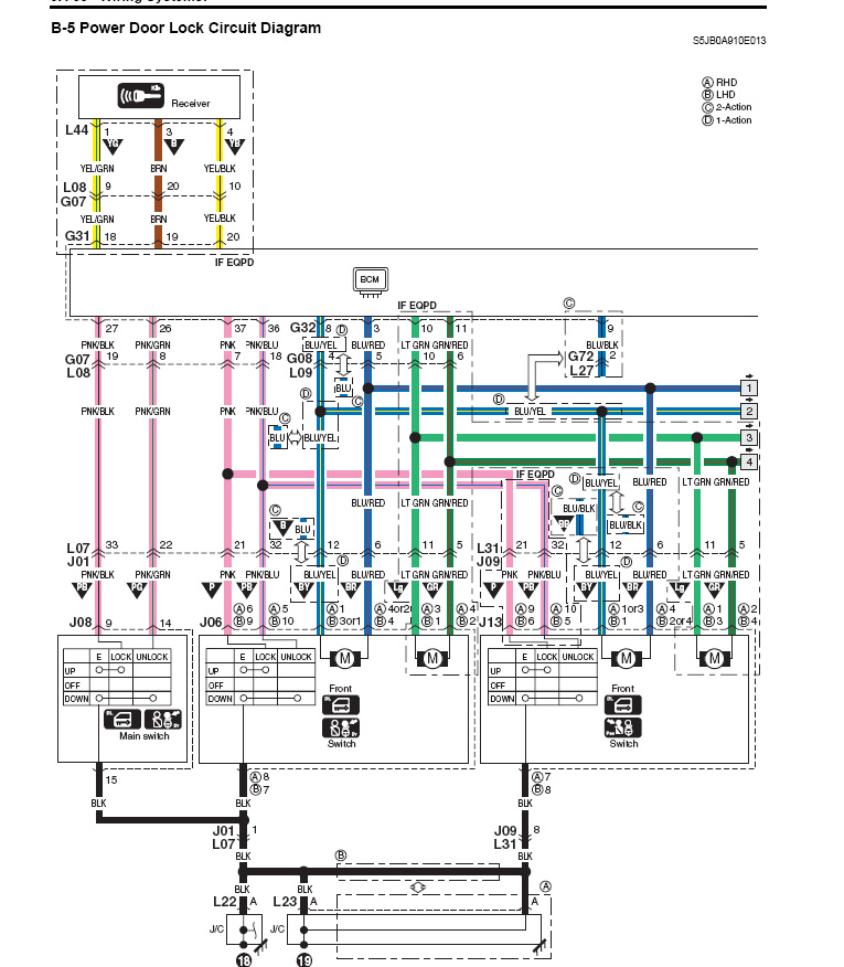

    Здравствуйте, а подскажите что за иммо стоит штатный в 2.4 МТ витарках? Новые VINы которые JSAJTDA4Vxxxxxxxx.
    Визуально ключ с двумя кнопками открыть/закрыть. Работает не дальше метра от машины, обпробовался с расстояния.
    Что за модель иммо? Какой код? Как грабится? Грабится ли?

    стоит штатный иммо.
    Суть вопроса не понятно? Угоньщики уже знаю, установщики сигналок тоже. Вы больше к кому относитесь?

    все эти пластины это байки из интернета называется. Не подключитесь там, там шина есть в другом месте автомобиля.
  11. Osmolovsky
    24 окт 2009
    Ответ: Модель иммобилайзера
    А где подключаются? Где шина? Где управление?
    Мне верить вам про "байки из интернета" или верить установщику про "гарантию даю". Я схему посмотреть хочу :)

    Блок где то в машине в ключе ответная часть-метка. И он не "грабится". Угонщики любят штатные иммики и сигналки, знают где блок у угонемой машины, подключают свой блок, деактивируют иммик, дальше все просто...

    Нах ушел в ступор. Пойду попробую. А то нажимаю закрыть 1 раз и дергаю за ручку (проверяю типа)
    Эээ. Где он в машине. Вы знаете, Зип вон знает, даже угонщики знают. А я блин так и не знаю. А я может хочу на него посмотреть и подумать как сделать так, чтобы он НЕ заменялся на "свой" блок.
    Я правильно понял, что понятие кейлог, граббер сигнала и тд к штатномму иммо не имеют отношения, и в расчет идет только штатность его с точки зрения расположения и замены на "свой". Снять радио с него нельзя удаленно? (и опять таки, а где бы про это почитать, желательно с моделью :))

    Я думаю, что независимо от того, как закрыть дверь - нажатием кнопки на родном пульте (управление ЦЗ) или нажатием кнопки на двери авто, происходит радиообмен информацией между брелком и блоком, установленным в авто (а-ля идентификация "свой-чужой").
    Иначе, если-бы не было радиообмена при нажатии на кнопку на двери, её мог-бы закрыть/открыть кто угодно.
    Итого - если радиообмен есть, то его можно и отследить/воспроизвести. Вопрос лишь в уровне оборудования, необходимого для этого. Простые грабберы скорее всего не настроены на анализ-расшифровку штатных иммобилайзеров.

    автор у тебя каша в голове, иммобилазер и открытие зкарытие дверей с ключа не связанные вещи,
    открытие/закрытие происходит по радиоканалу, совсем не защищенному, поэтому грабится на ура, но смысл? двери итак можно открыть обычной сверткой через личинку. Хотя наверно есть смысл, если ставишь сигналку со слэйв-системой, т.е. управляемую от штатного ключа. Именно из-за слабой защиты радиоканала вариант такой сигнализации не самый лучший. Открытие/закрытие дверей на работу иммо никак не влияет.
    В классическом варианте, да на СГВ думаю также, работа штатного иммо представляет из себя следующее. В ключе (в том числе обычном механическом) есть чип, который опознается блоком, находящимся в районе рулевой колонки и дает после опознания команду на запуск в контроллер. Этот канал никак не граббится, да и если бы граббился не ясно какой сигнал давать на блок. Обходится это путем замены контроллера и подходящего к нему ключа, на принесенные с собой
