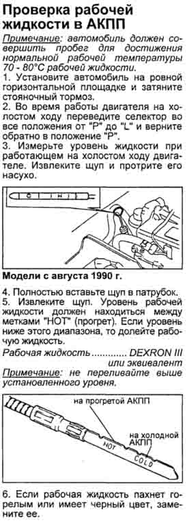

    не совсем ясно, какая у вас машина.. но если квадратный, то вот
    выдержка (картинка) из мануала. =)
    обратите внимание на то, что проверку уровня следует производить
    при заведенном двигателе.
