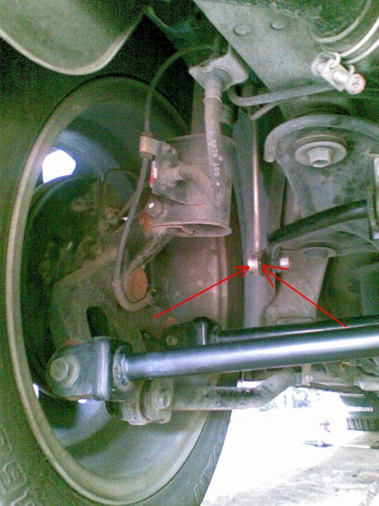

    Всем доброго времени суток. Люди кто знает подскажите, у меня лиана 2004г я второй хозяин ,купил ее месяц назад. Прикатался и обнаружил что в передней подвеске глуховато что-то подстукивает.Сам грешу на (линки и втулки стабилизатора) Вобщем подскажите у каго как было.
  11. Gorelov
    3 дек 2009
    Антипатии:
    Ответ: Побрякивает в подвеске спереди
    Да уж ,я смотрю я не один с падобной проблемой, удевляет что никто прабл не решил,
    у маня тоже защита стоит, специально на яму заезжал думал может задевает дак нет все окей.На рулевую рейку все-таки непахоже стучок явно внизу . Придется занятся втулками стабилизатора а там видно будет. Кстате недавно рассказал приятель, сталкнулся с тойже проблемой только с зади, у него лиана 2006г, и прабл был именно во втулках стабилизатора. Он подсказал что подлажил тонкую пластинку 1мм из жести под крепежный хомут который давит на втулку, это дает больший прожим резинки, и что самое интересное это работает, он уже 25тыс накотал после этой процедуры и все окей
    вы непадумайте что денег жалко на эти копеешные втулки, просто новые невсегда снимают проблему.А я если свой стучок уберу то отпишусь.

    сегодня заехал на яму и возник вопрос---В СТАБИЛИЗАТОРАХ должны ли они из стороны в сторону ходить(крутиться) если рукой пошевелить, сегодня пошевелил стабилизаторы, все 4 поворачиваються
    в этом месте
  23. Лютый
    30 апр 2008
    Антипатии:
    Да должны,но в меру туговато,если болтается как сопля то стоит заменить его

    Кто-нибудь напишите плиз , кто заскока брал стоички стабилизатора ?
  26. ya072
    18 фев 2009
    Антипатии:
    Курская область
    Я у Касика брал. Уже не помню сколько денег, но нормально получилось.

  28. Jimnik
    11 май 2007
    375
    Антипатии:
    Родина
    А можешь на фотке или еще как показать куда эту пластинку ставить? А то не совсем понятно...
