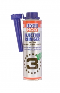

    Отчитываюсь:
    Снял топливный бак, на предмет грязи и воды, всё чисто, зря снимал.
    Поменял свечи и залил в бак вот это(очиститель инжектора усиленного действия).
    Выкатал пол-бака, машина ожила, резвее откликается на педаль газа, проблема с холостыми прошла.
    З.Ы. Когда лил очистку, боялся, что забьются форсунки, пронесло.

  7. Витара тверь
    19 мар 2008
    224
    тверь
    Ответ: хочет заглохнуть-отчего?
    VITARik
    пасибо за информ
    сейчас жена говорит все нормализовалось-обороты не гуляют
    судя по твоему опыту -дело в форсунках-у меня их в России ни разу не чистили
    надо б заняцца

    Я такую хрень лью каждую 10-ку! полёт нормальный :thumbsup:
