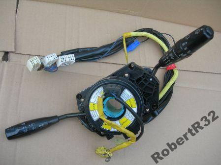

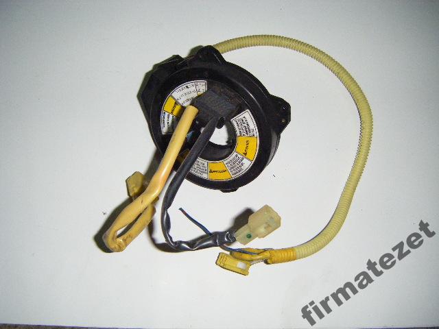

У меня пропал на Baleno сигнал...и высвечивалась проблема с Airbag...
Электрик сказал что искать причину в *намотке*руля...
Я снял руль,потом снял круг намотки,его вскрыл и увидел обрыв шлейфа в месте где он загнут был заводом, потом аккуратно - хирургически каждый проводок шлейфа припаял и соединил тонкими проводами телефонными ...
Главное все правильно собрать...чтобы круг намотки стал ровно и хватало его при проворачивании во все стороны-иначе при повороте в определенную сторону не будет руль до конца проворачиваться .

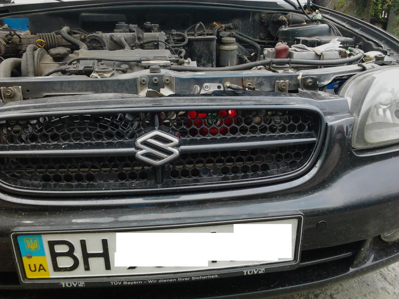

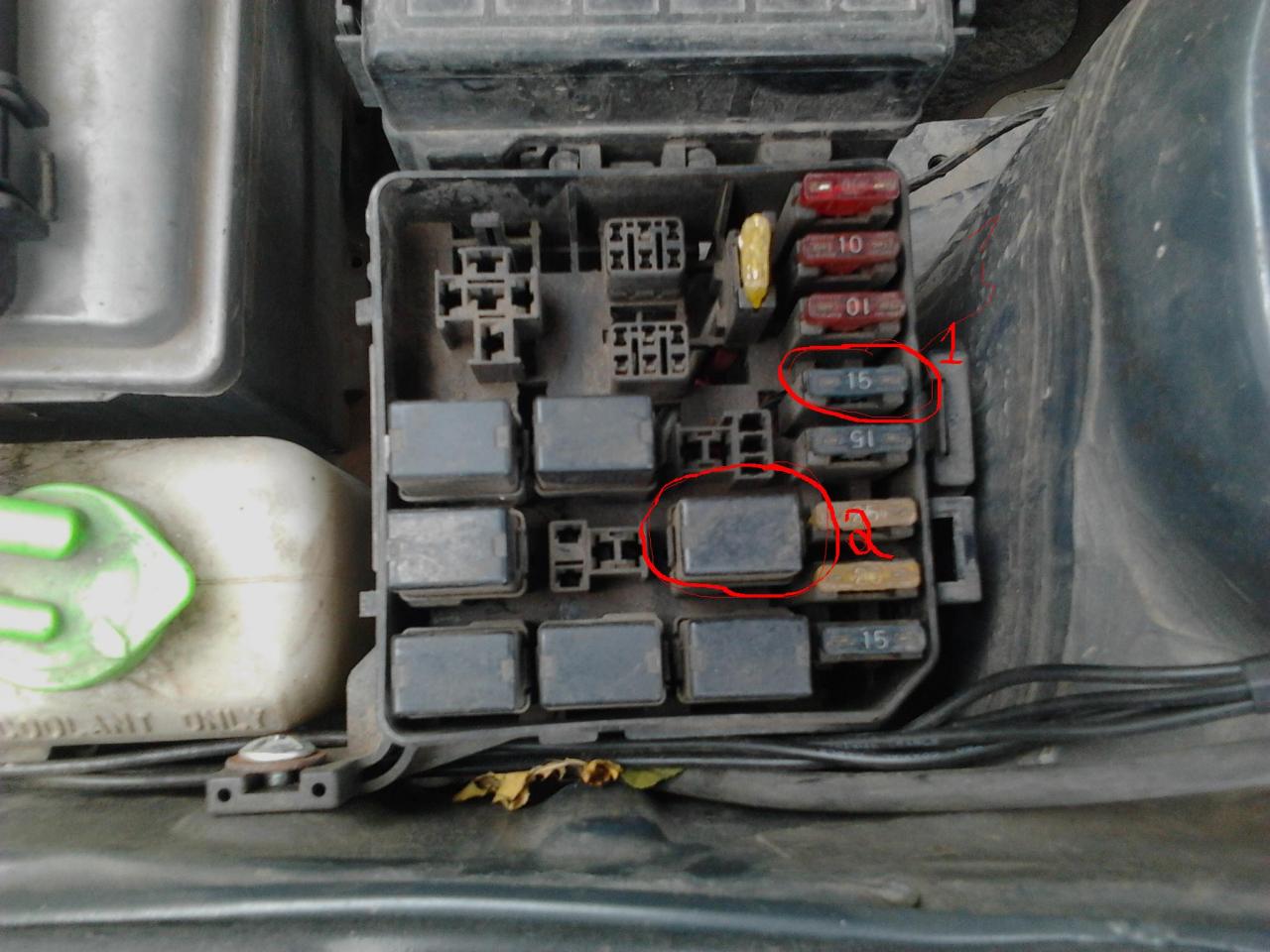

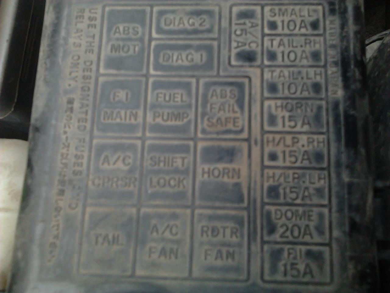

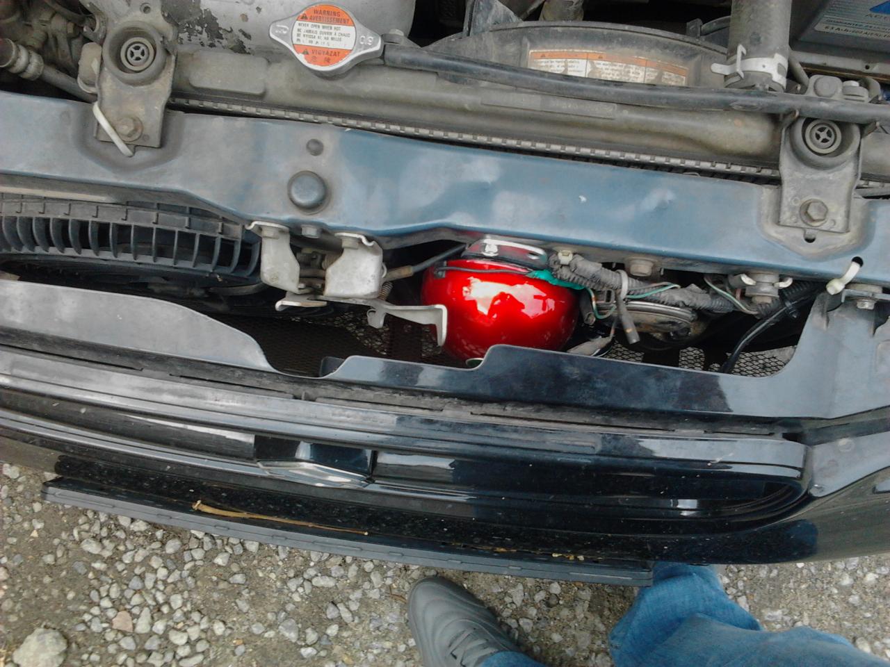

Ну что, с чего бы начать в связи стем что дельных ответов на мой вопросов, я не увидел Решил вплотную заняться этим вопросом ,открыв капот наблюдаем возле аккумулятора блок предохранителей коробочка побольше сверху на ней все подписано предохранители где какие и реле, находим HORN вынимаем предох 15 А и о чудо электротехники клаксон не работает :hilarious: ,ставим его на место и отключаем на звуковом сигнале проводок и изолируем, нажимаем на руле, слышем клацает реле, ВНИМАНИЕ СЛЫШИМ КЛАЦАЕТ РЕЛЕ:thumbsup: снимаем реле и мануалим оно на 20А ,а предохранитель на 15 А тобиш как говорят ГРАМОТНЫЕ электрики реле защищено с запасом :thumbsup: Мой купленный комплект комплектовался реле в связи с тем что он универсальный ,а в тазах ,волгах и тп нет встроенного реле на клаксон ,то есть такой ток испортит контактную часть на руле в них .А для реле 20А -8А нагрузка небольшая это хорошо. Вот и картинки
