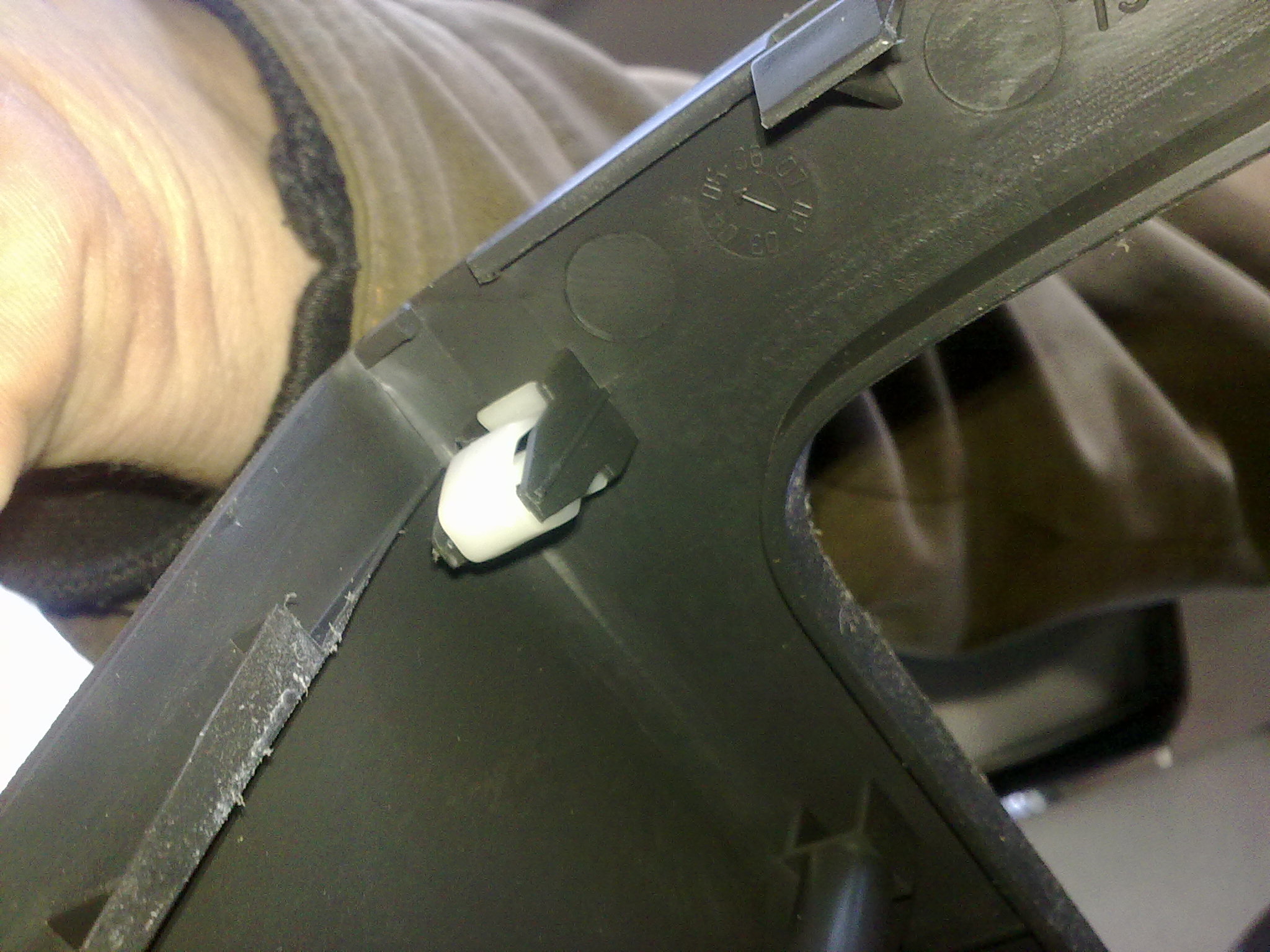

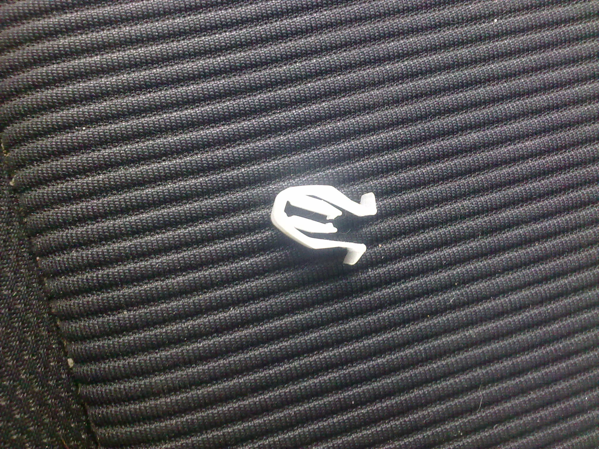

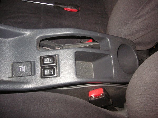

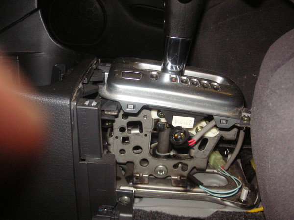

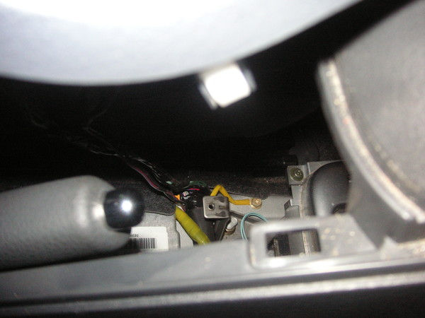

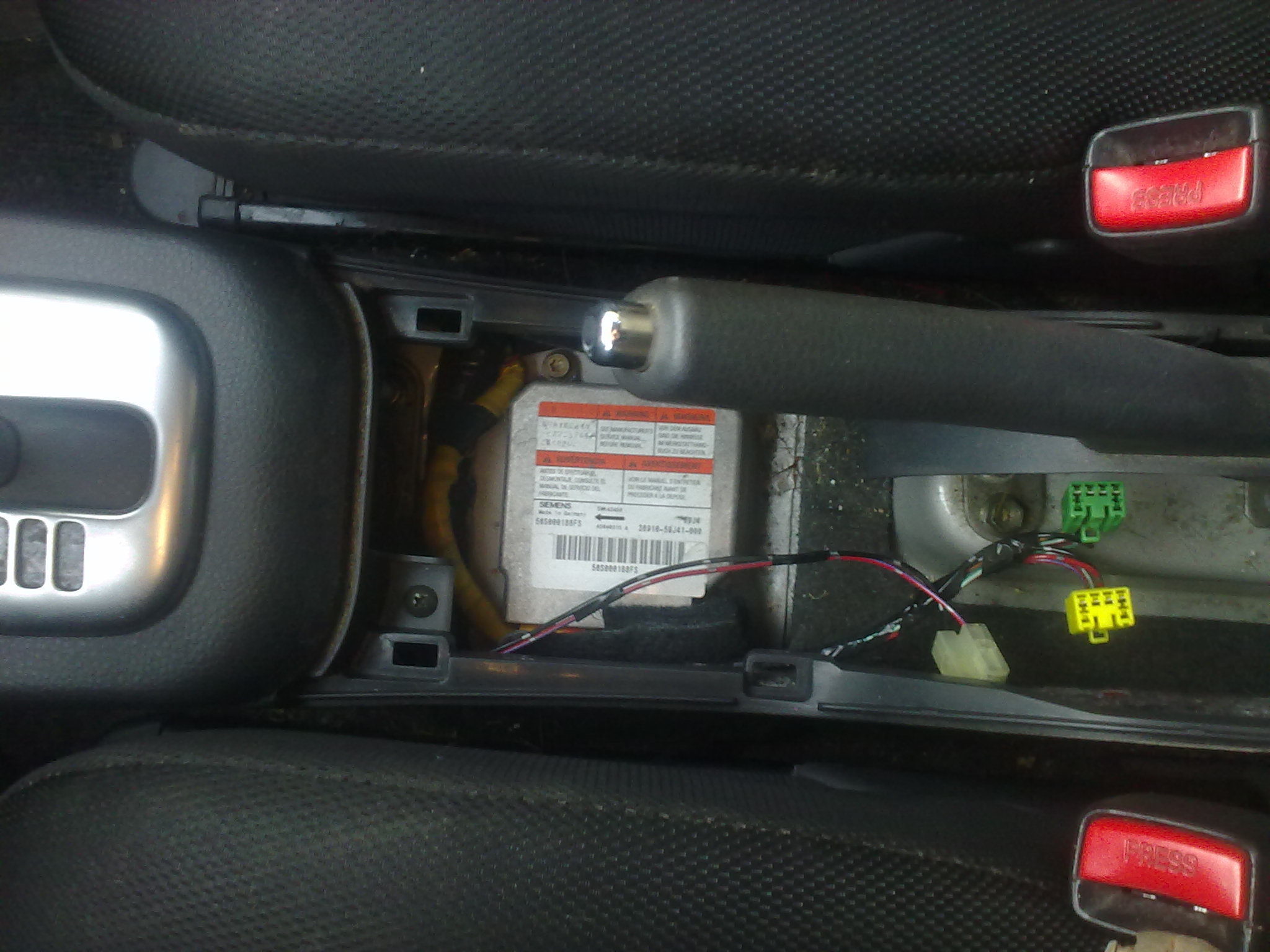

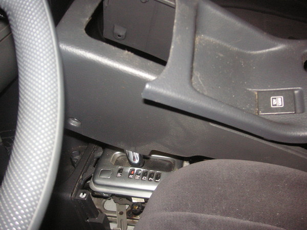

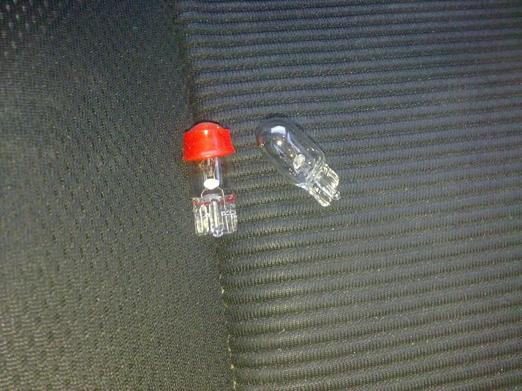

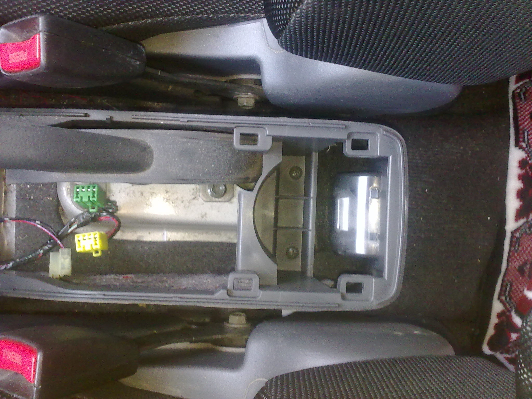

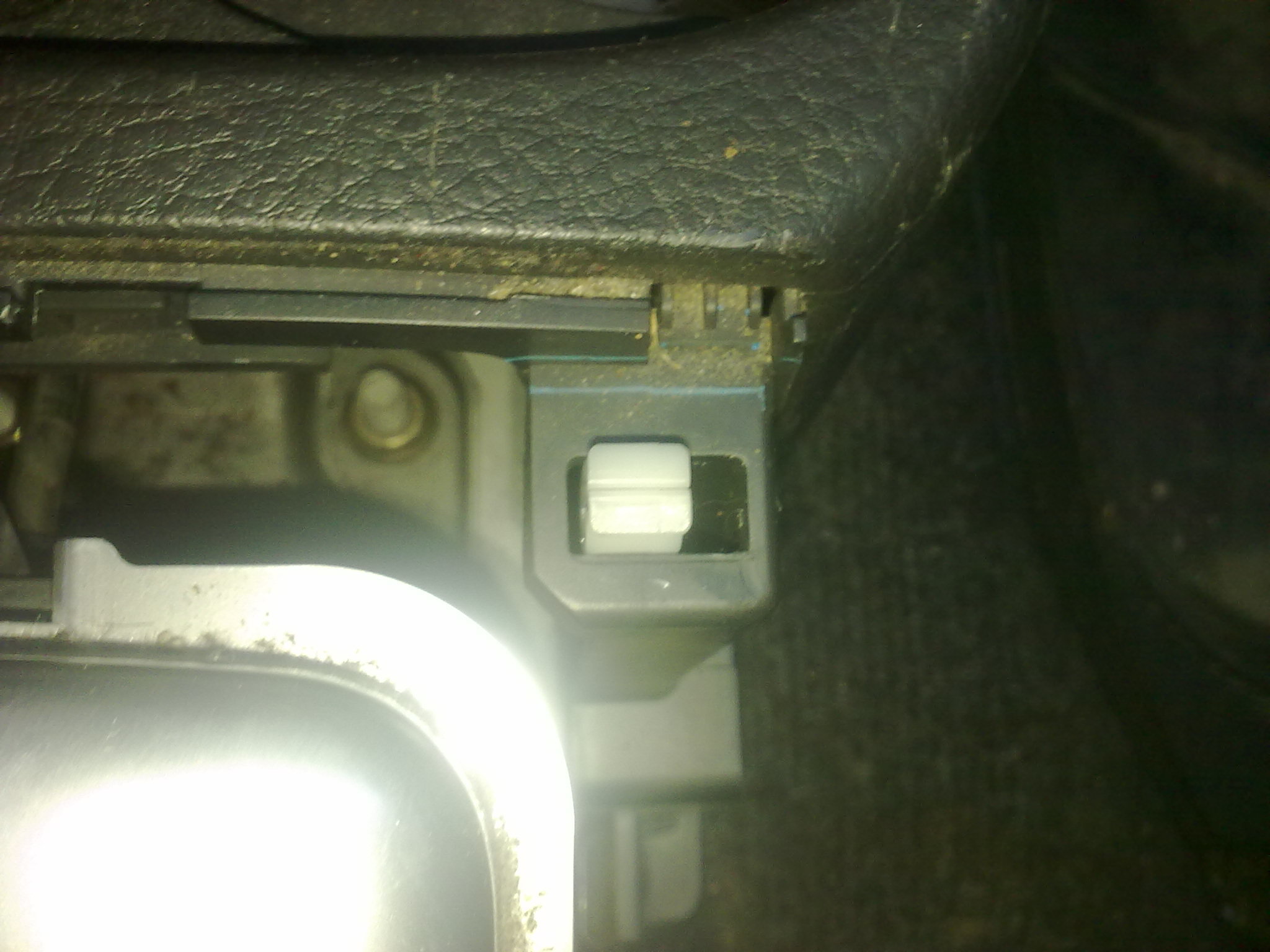

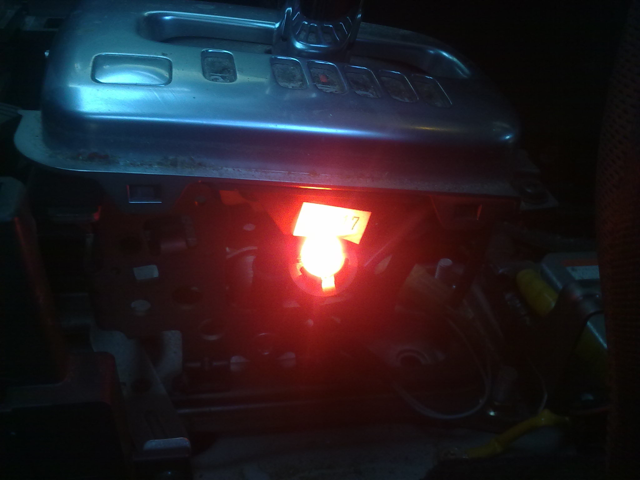

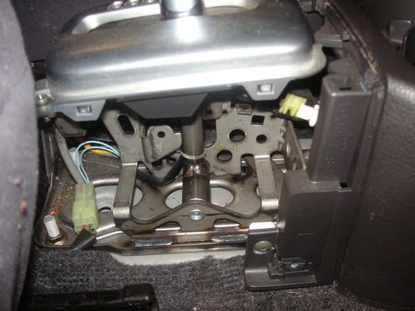

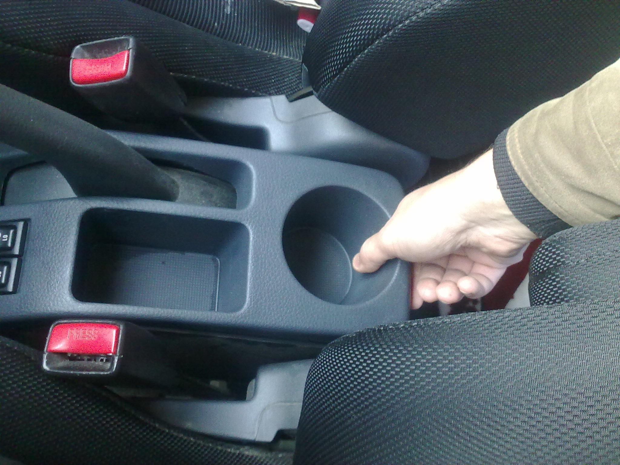

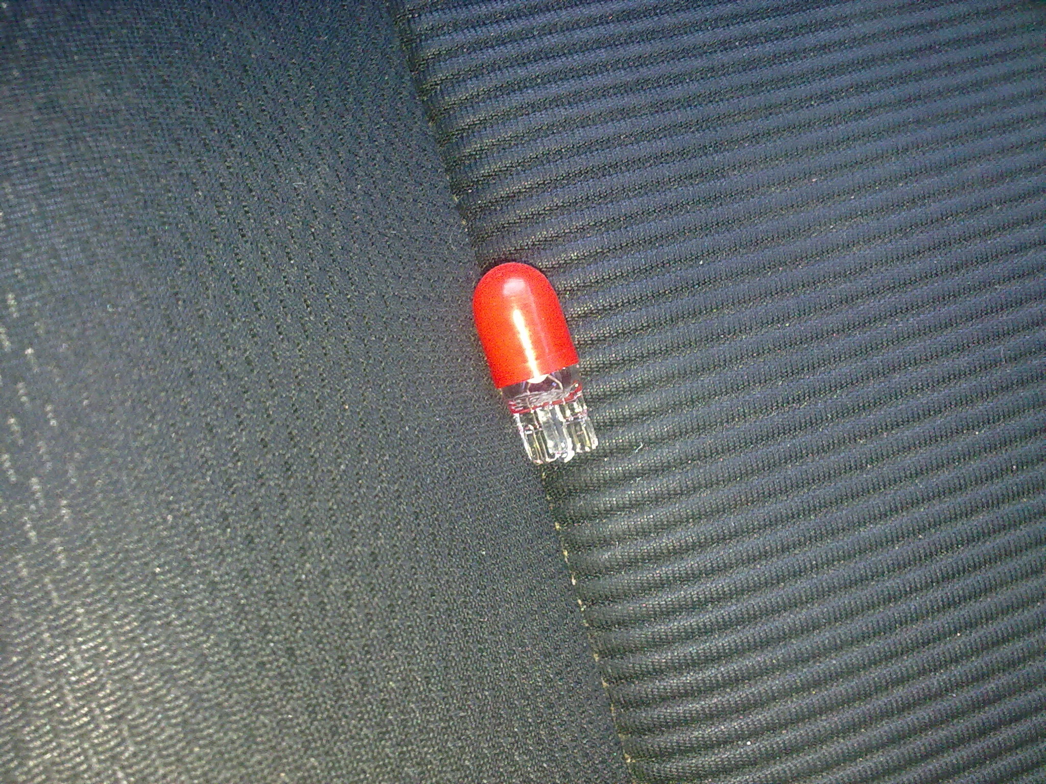

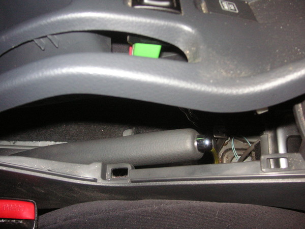

    вот несколько фоток при замене лампы подсветки положения селектора АКПП
    лампа бесцокольная W5W

    Люди, требуется ваша помощь. Попытался я сегодня сменить сею лампочку, но без результата.
    Перед процедурой просмотрел эту темку, и конкретно фото, однако после отвинчивания боковых винтов не получилось у меня поднять пластик и добраться до лампы, передняя часть освободилась от защелок, справа боковина свободно двигалась, а слева жестко держалась. Правда не снимал я пластик, что прикрывает ручник, ибо не совсем допер как это сделать.
    Надеюсь на вашу подсказку. Спасибо
  22. Victor23
    23 апр 2007
    2.401
    Нечерноземье
    Ответ: Подсветка АКПП

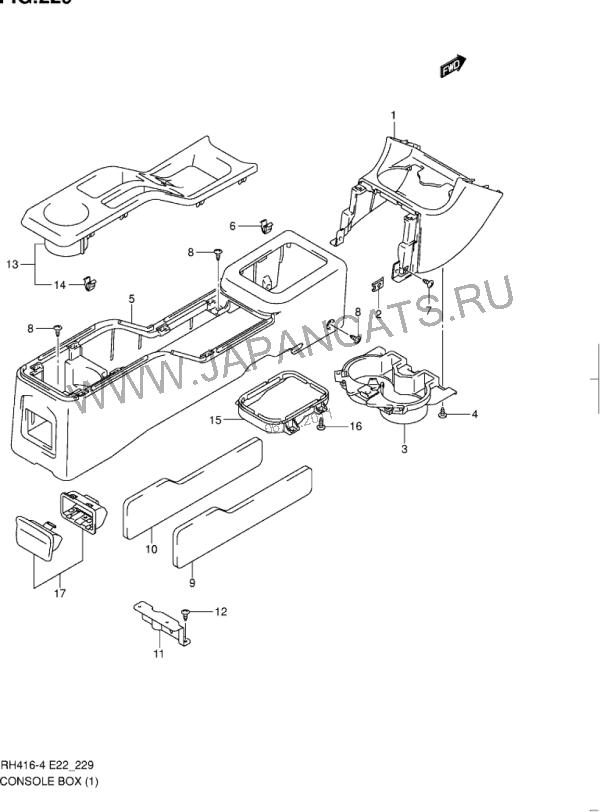

    попробую повспоминать по схеме
    накладка вокруг ручника (13), помнится, просто на защелках,
    после того как ее вынуть видно пару винтов вертикальных (8) которые держат весь кожух кроме видимых сразу винтов горизонтальных
  23. kent82
    4 ноя 2011
    А делал себе кто нибудь переключатель цвета? Интересно было бы попробывать, чтобы в зависимости от времени цвет подсветки менялся.
  24. Bilbo
    23 май 2006
    Victor23, спасибо за подсказку, получилось.
    Распишу пошагово:
    1-Затянуть ручник и передвинуть селектор КПП в положение, к примеру "N", это для удобства работы
    2-Снять пластиковую накладку возле ручника, начиная с задней части, просто потянув вверх.
    3-Отвинтить винты: внутренние 2 задних, 1 средний и внешние 2 передних боковых, те которые под номером 8 на схеме из каталога
    4-поднять вверх переднюю часть пластикового кожуха
    5-сдернуть вниз цоколь с лампой и извлечь лампу
    6-снять резиновый "гандончик" со старой лампы и одеть на новую, нужно это чтобы подсветка имела рубиновый цвет.
    вставить обратно лампу в цоколь
    а цоколь установить обратно в корпус селектора КПП.
    7-Может так случиться что во время разборки пластиковых кожухов белые клипсы-защелки могли остаться на ответной части, их надо переместить на их установочное место ну и затем провести всю сборку в обратном порядке
