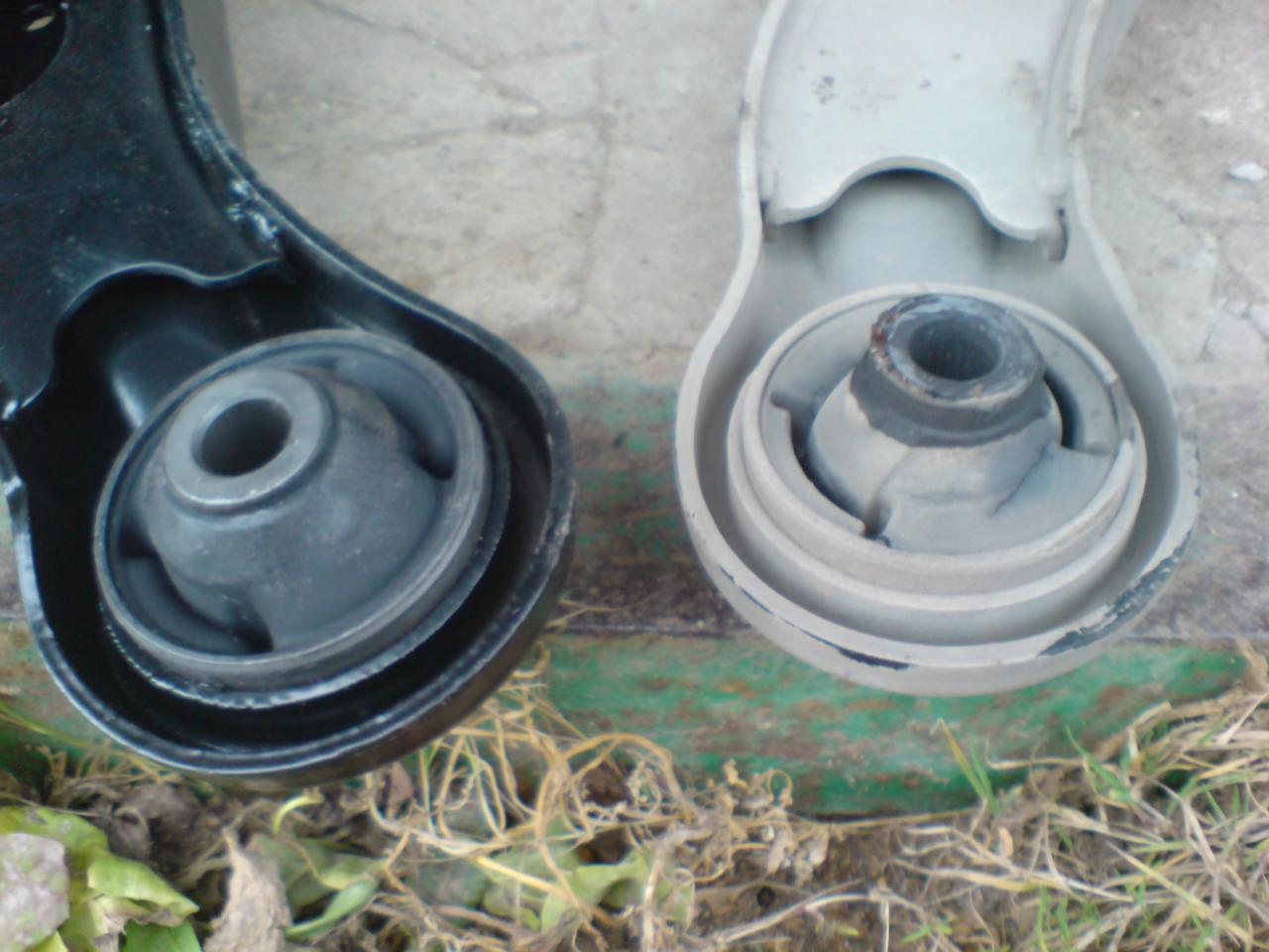

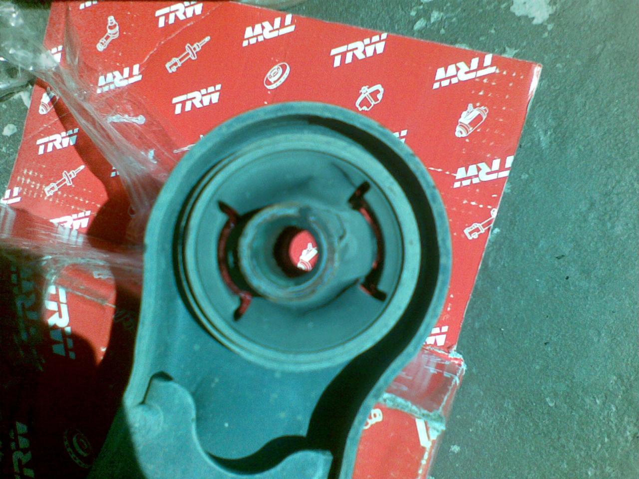

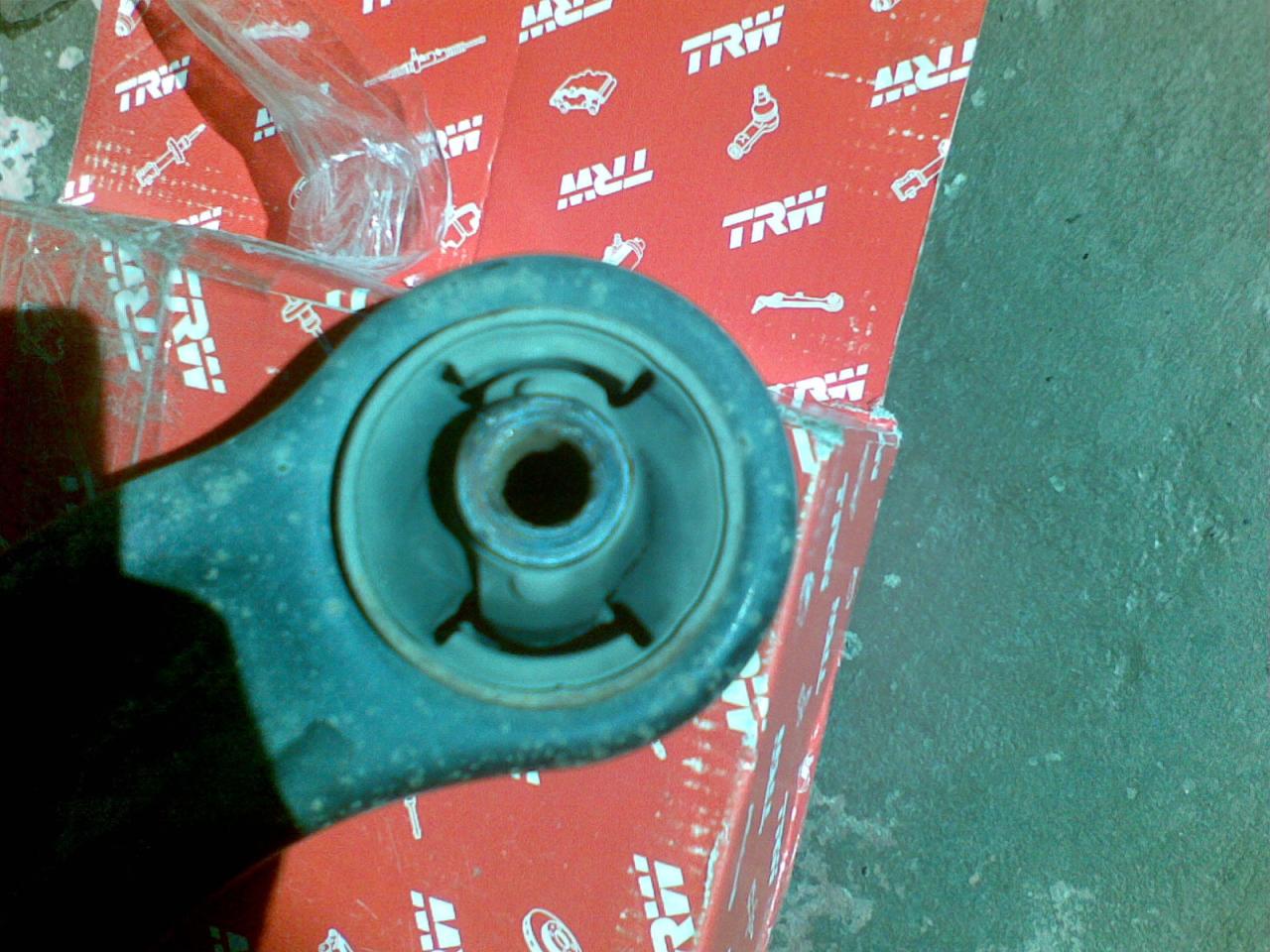

    Я уже может быть писал ранее, но повторюсь.
    Задний сайлент на витаре составной. Тот кто когда-нибудь их менял, увидев, поймет чем отличается от обычных литых - состоит из двух раздельных половинок. Я так понял для того, чтобы обеспечить значительный ход рычага по высоте без разрыва сайлентблока. ПОсему впендюривание всякого другого дерьма считаю излишней тратой времени и денег, если только желаем получить результат.
    Сам купил два рычага оригинал за 6800 штука.

    менял рычаги, с родных на фебест - ничего составного не видел ни на тех, ни на этих.
    цельная резинка, в железной опресовке... такая же как на картинке, только у резинок (отливок) разная форма
    [​IMG]

    30 май 2010
    98
    Ответ: Рычаги передней подвески
    Внутрь через дырку втулки посмотрите и все поймете. Можно еще выпрессовать и распилить болгаркой для наглядности и сравить с таким же от всякой тойоты или ниссана.
    (Почему нельзя сразу поверить на слово? Играем в Галлилея и инквизицию?)
  25. Cfif
    30 май 2010
    98
    Ну чё, распилил, посмотрел? Не цельнолитой сайлентблок, который могли бы изготовить предпримчивые и весьма экономные японцы и который изготовили великолепные разумные русские, а две сферы и не соединены одной общей втулкой-трубкой под болт, а именно разделены и сделаны с двумя втулками, разнесенными на расстояние. А зачем? Любому с инженерным образованием понятно, что сделано для того, чтобы сохранив прочность, улучшить эластичность и гибкость конструкции для досточно высокого рабочего перемещения и чтобы он не рвался уже сразу. Почему на пузотерках подобные сайленты ходят по 150-180 тысяч? Потому что угол перемещения небольшой. А здесь другая песня.

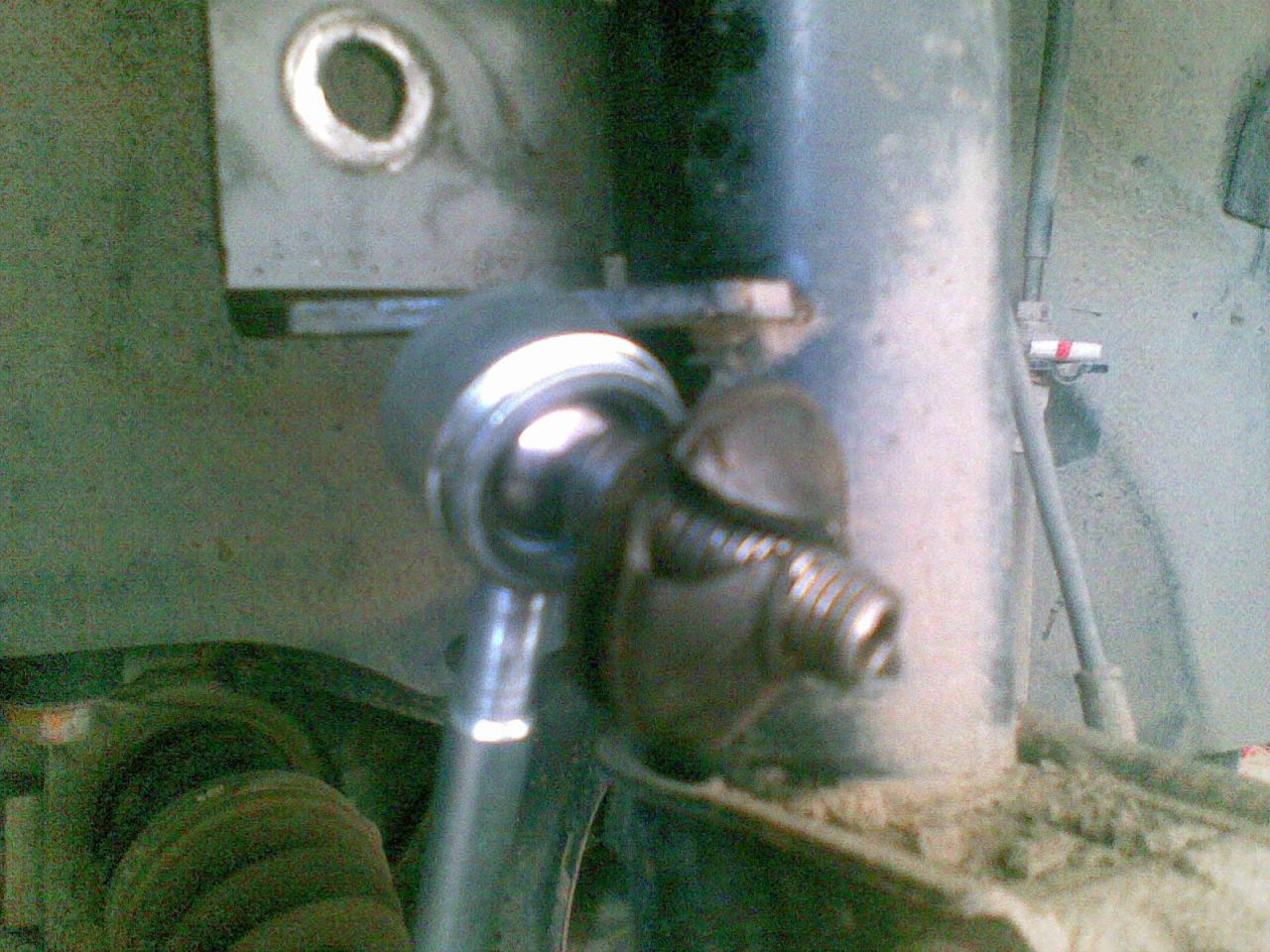

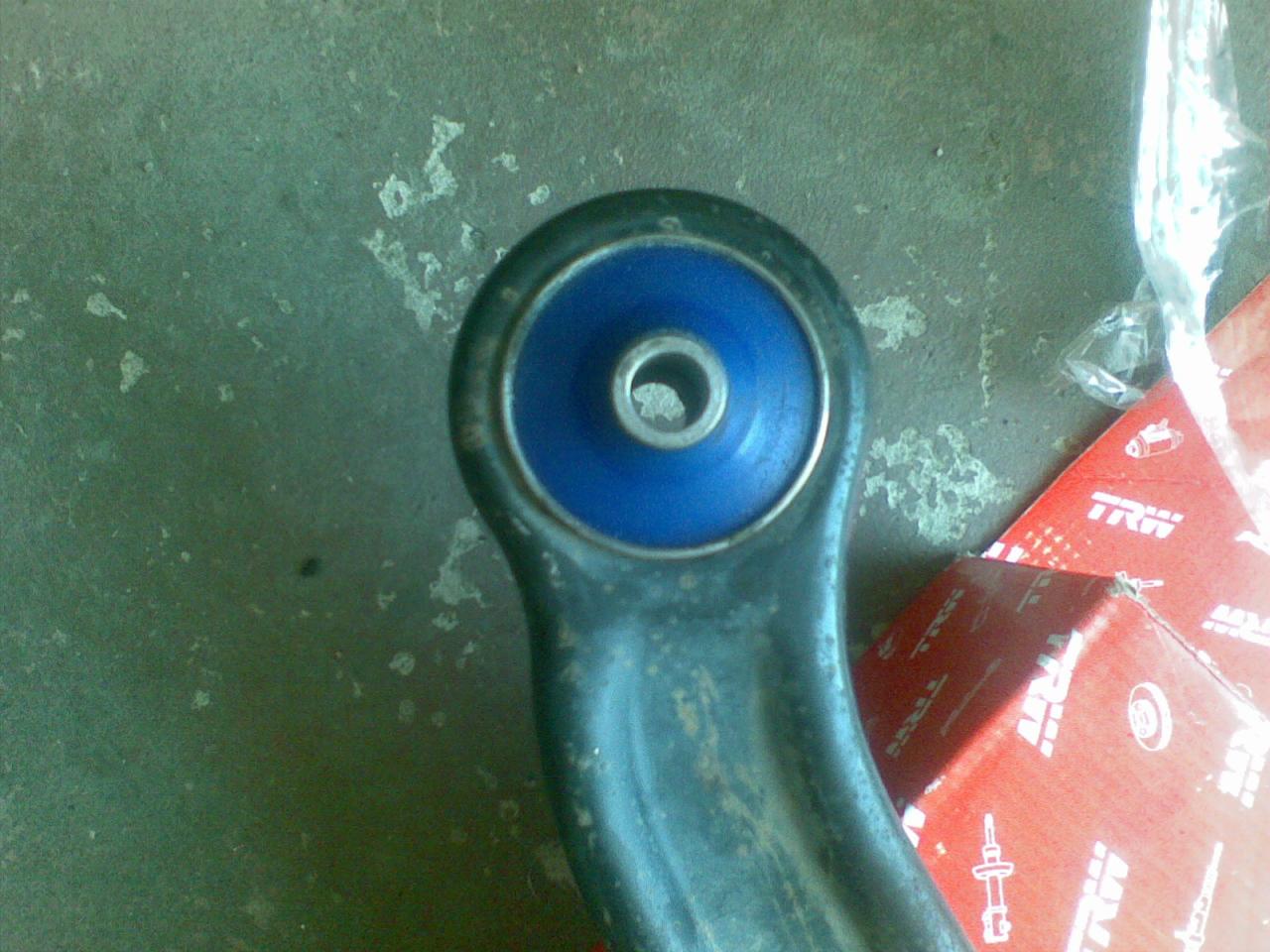

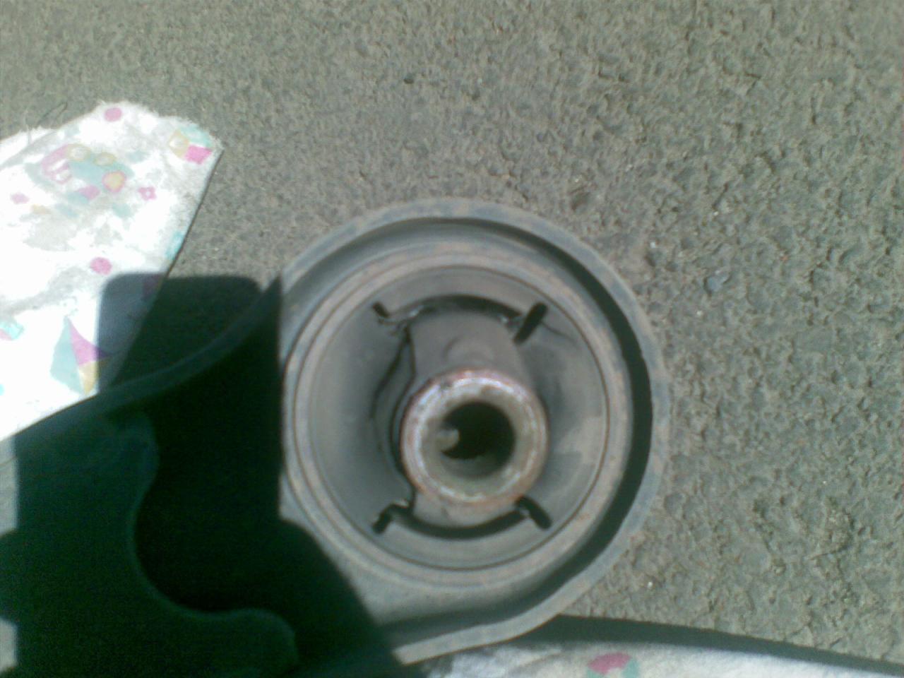

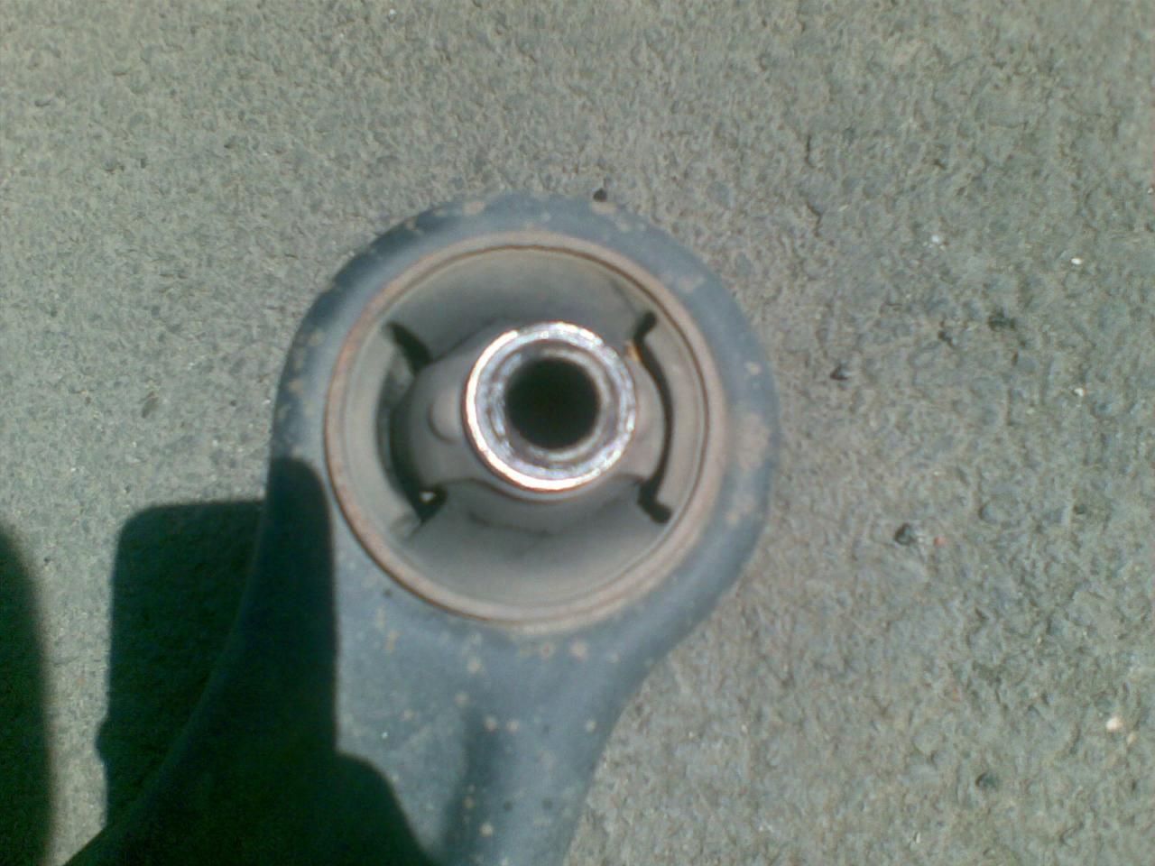

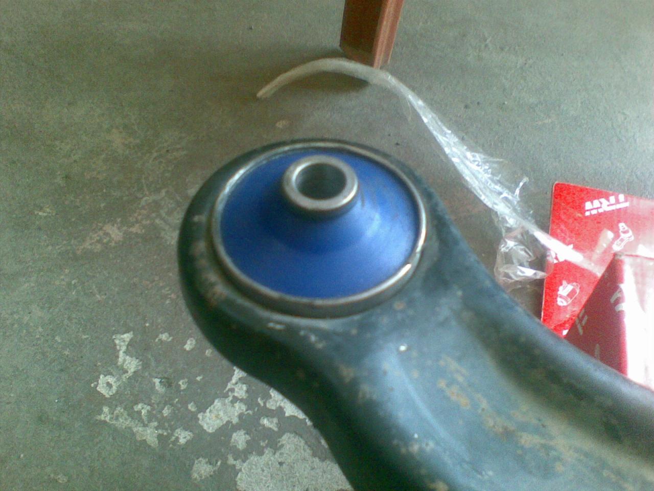

    Появилось время ,напряг кореша со станции:D и поменял на выходных саленты.Неприятные звуки пропали.Посмотрим как зарекомендуют себя полики....
    На всю операцию ушло около 3 часов.Из них только минут сорок точили переходник для выпресовки из японского подшипника...УХ....и сталюка :)
    Потом попарислись со схождением.По мануалу должно быть 0 но при этомм тянет вправо почемуто.Переставили колеса местами картина не изменилась.Сделали -12 (минут) все как по маслу ХЗ с чем это связанно.
    Также обнаружилось что на новеньких оригинальных стойках стаба (костях) порвались верхние пыльники с обоих сторон.Пробежали они всего 2тык Предпологаю что из-за кольца-пружинки которое держит пыльник,оно отличается от тех оригинальных которые стояли.На старых проволка была сплющина ,а на новых круглая как на ключах от квартиры:).Это хорошо что старые не выкинул с них как раз снял пыльники,а они как новые ну хоть гденибудь трещинка была. .Вот вам и оригинал:hilarious: глядишь и новые рычаги ориги через 10 тык крыкнут и меняй их потом вместе с маслом как расходник:hilarious:.
    Состояние шаровых ,все крутящиеся рядом спецы сказали, что просто класс ну не новье но на 4+++
