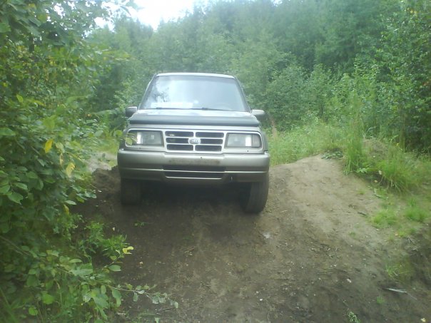

Ответ: Про лифт, запутался.
Ну вот к примеру, через холмик проезжал, притормозил с дуру, ходу не хватило перепрыгнуть. Сел на раму:
Ну или в прошедшие выходные, в колею замерзшую провалился, тоже на раму сел.
