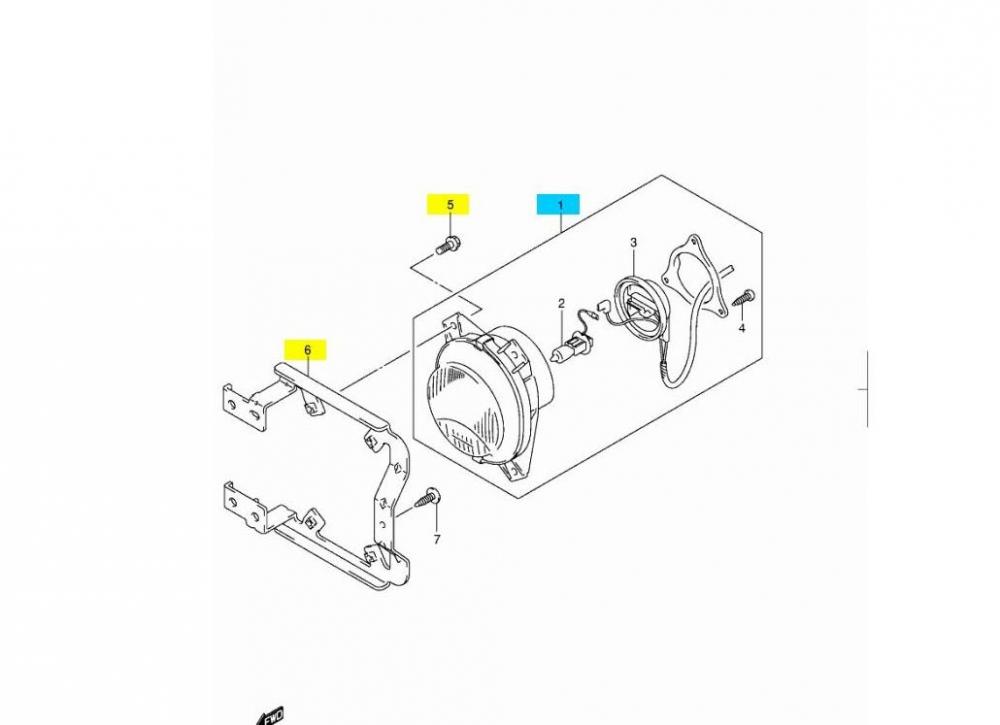

Здравствуйте.
Это не странность, это техническая особенность Вашего автомобиля, где противотуманные фары крепятся через пластину-держатель (поз. 6), которые, скорее всего, остались в старом бампере (по крайней мере мы их там точно видели, в отличии от номера. :DШутка). Если пластины все же потерялиСЬ приезжайте, дозакажем новые...
С уважением, КАТАНА !!!:thumbsup:
