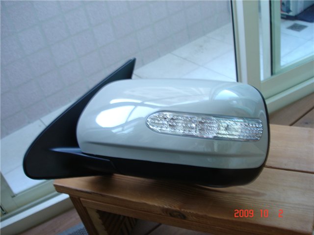

гм... вот тоже грохнула правый поворотник - уж больно зеркала большие, а ворота маленькие((
В экзисте заказали отдельно поворотник.
номер 3641078K00 - это правый.

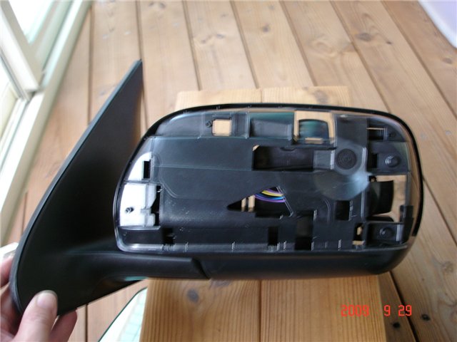

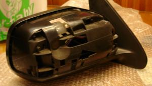

Гм, интересно, на авто 2007г его можно вкрячить, проделав соответствующее отверстие в наружном кожухе зеркала?
Дайте кто-нить крупную фотку штатного кожуха со снятым поворотником! Или при замене сделайте и выложите! ;)
Тоже интересуюсь, есть желание заказать и поставить.

а вот сами поворотники на 06-08, последние остались:;)
Нет, вкрячить нельзя. Разные кишки и зеркальные элементы. В двух словах - толщину поворотника спрятали в зеркало, спрямив наружную кромку элемента. Я уже прикидывал. Единственный дешевый варант - купить китайские светодиодные повторители , о 15 баксов пара, и наклеить или врезать в сущестующие накладки, не очень утапливая. Или взять у Semco его накладки.
