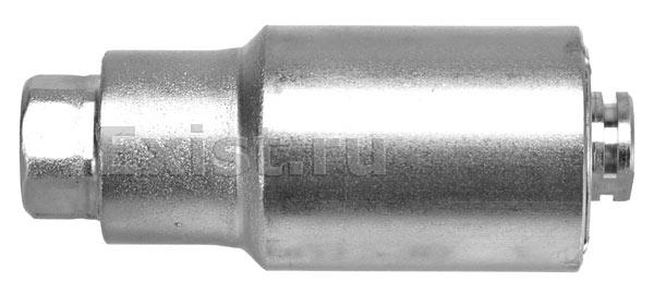

на экзисте продается какая-то загадочная деталька:
Lucas/TRW GPV 1238 Регулятор тормозного давления $60.05
МОжет быть, это вместо колдуна?

это в общем каталоге такая деталька, называется "регулятор тормозного давления" вот может быть это можно приделать вместо колдуна?
А его непонятно как поставить, он видимо вкручивается куда-то. Конструкций регуляторов очень много, но принцип - закрываются или при подъёме зада авто при торможении (колдун с рычагом), или при резком повышении давления. При этом ослабляются задние тормоза при резком торможении. Дорогие это клапана, лучше разобрать и устранить протечку, как сделал alex29 вроде. Если убрать колдун, возможно будет юз задних колёс и развернёт при резком торможении.
На старом опеле аскона 79г у меня не было вообще колдуна или регулятора, но были мощные передние тормоза и более слабые барабанные задние. Так что если передние тормоза хорошие, можно пока тройник поставить, возможно не будет юза задних. Но проще разобрать и восстановить колдун попробовать.
