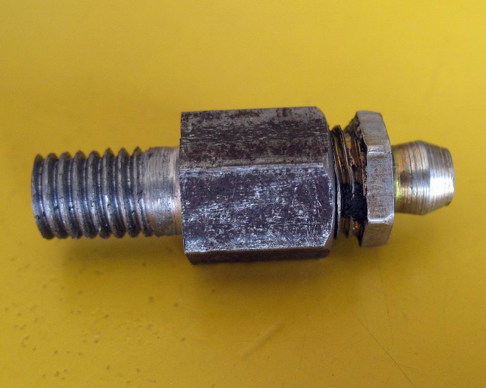

Другое дело, как тут кто-то писал, раз в сезон выкрутить болтик шкворня сверху-снизу, слить жижу и добавить немного смазки в подшипники...
Выточили сегодня переходник к тавотнице, токарю 10 минут работы, надо будет попробовать как будет работать . Что будем закачивать?

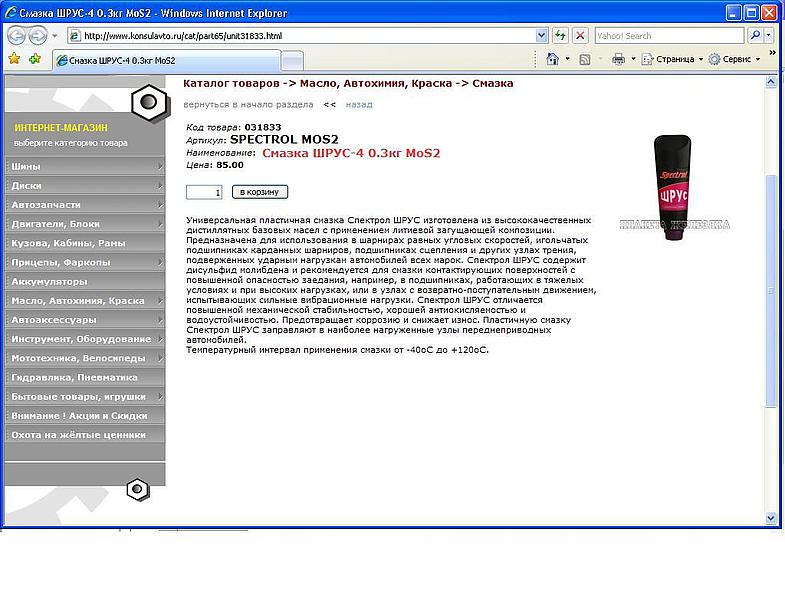

feda а что ты ложешь в шрусы и в шкворневые?
вообще я не силён в химии , но поиск рулит
Сульфид молибдена (IV) MoS2. Встречается в природе в виде минерала молибденита. Диамагнитные черные металлоподобные кристаллы, сублимирующиеся в инертной атмосфере. Плотность равна 4,80 г/см3 [2], tпл=2100°С. При нагревании диссоциирует на Mo2S2 и серу. Реагирует с парами воды или водородом при сильном нагревании. При сплавлении с сульфидами щелочных металлов образует тиосоли. Получают нагреванием стехиометрической смеси молибдена и серы, нагреванием MoO3, MoO2 или (NH4)6[Mo7O24].4H2O с расплавленной смесью карбоната калия с серой. При комнатной температуре является полупроводником, который может быть использован как детектор высокой частоты, выпрямитель или транзистор. Используется в качестве сухой смазки, в смесях с маслами или в жидких смазках, в качестве наполнителя пластмасс, каучуков.
http://onx.distant.ru/elements/42-Mo_soed.html
именно это формула применяется в составе всех смазок с молибденом
и пендоские
http://www.texaco-oil.ru/catalog/category38847/9012.html
и Российский "ШРУС" тоже туда же
Во всех узлах ,где есть соединение в виде Шарнира Равно Угловых Скоростей , присутствует резина в виде пыльников,сальников и т.д.
На Нивах этой смазкой забивают пыльники ШРУСов
Так что по твоему на столько всё запущенно ? Чешу репу.

в шрус полюбому смазку шрус. а в шкворневые- http://www.avto-partner.ru/info/aga/castrol/3098/ , а сейчас буду и в шкворня и в ступицные http://texaco-oil.ru/catalog/category38847/9015.html . реально с МоS смазки в лебедках раньше многие пытались пользовать- дольше одного сезона не прожила ни одна...

и чего? в шрусе смазка с молибденом- он позволяет шарниру не "закусывать" при работе с экстремальными нагрузками, но при перемешивании с водой смазывающая способность молибдена стремится к нулю. а сама смазка рассчитанная на работу в паре с молибденом( читай не самого лучшего качества) со своей работой не справляется. плюс дисульфид с водой(как любая соль) образовывает электролит (пусть очень малой концентрации, зато с сульфидными ионами), который начинает жрать металл. поэтому в шрус смазку с дисульфидом, в ступичные и шкворневые- "вечную" литиевую, типа по ссылке выше. желательно с водоотталкивающими свойствами.
EDI
27 Апрель 2006
6,806
2,229
Израиль
авто
Ответ: Поворотные кулаки (шары). Как защитить?
нельзя использовать молибденовые смазки в узлах, куда возможно попадание воды.
ты точно запутался и противоречишь сам себе....
feda
а как шрус можно защитить от воды ?
тем более в условиях России......, зима по пол года , реки , болота ....
Разве производители не догадываются о пагубном влиянии молибдена на резину ?
