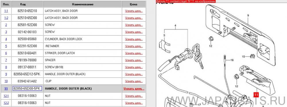

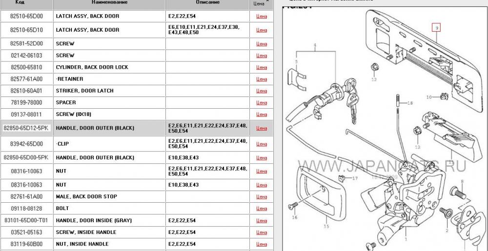

    Смотрел в экзисте ручку ( моя лопнула)
    Я смотрел 82850-65D00-5PK, но менеджер сказал что она не подойдет на мою машину (европейка, вин внизу), а подойдет 82850-65D12-5PK.
    Кто покупал, скажите что брать?

    Я выяснил, 82850-65D00-5PK, это непосредственно сама ручка.
    И вообще, вот тебе эл.каталог, пользуйся :)
    http://www.japancats.ru/suzuki/
      Размер файла:
      66,3 КБ
      1.085

    Немного ясности,
    от европейки или американки, мож конечно я туплю, но я пробиваю по вину и открывается этот каталог, причем здесь американка?
    Добавлено через 3 минуты
    Немного начал понимамать
    11 поз - американка
    9 поз - европейка
  8. VITARik
    VITARik Модератор
    4 май 2006
    375
    Ответ: И снова ручка 5 двери.
    А я так понимаю:
    9 поз - наружняя ручка в сборе
    11 поз - элемент(который у тебя сломался) наружней ручки.

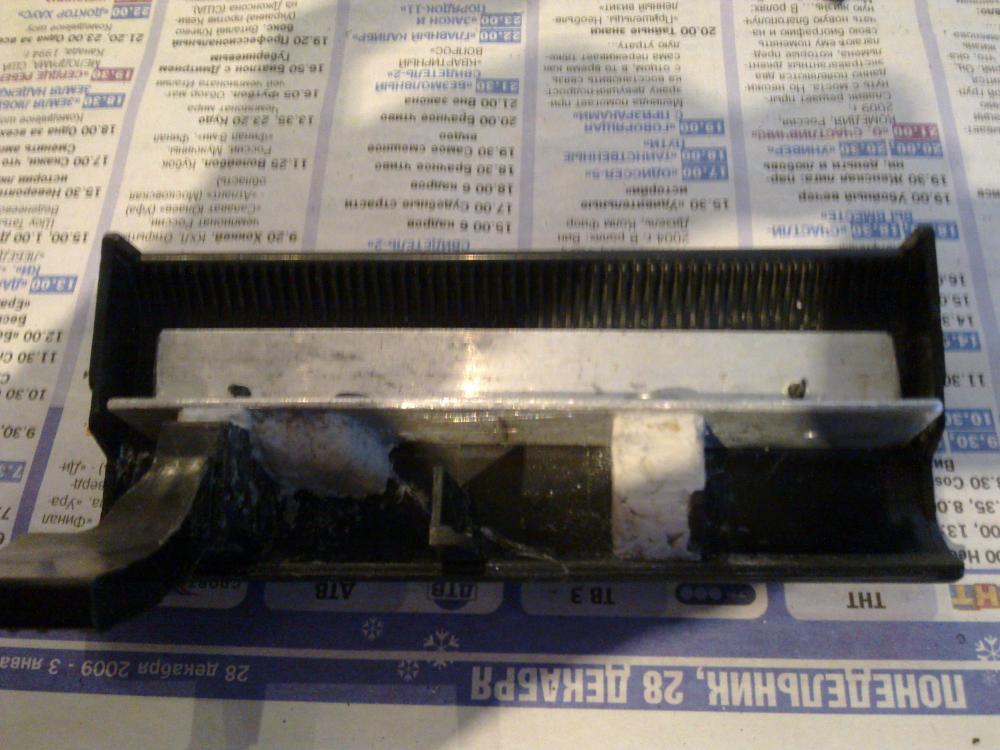

    А свою, ручку я тоже разбирал и чинил. Задолбало ее раз в год менять. Всеже 2000руб это деньги.
    Кстати я починил ее надеюсь на долго. Я вырезал металлическую пластинку и приклепал
    ее с внутренней стороны ручки. Пока все отлично работает, эстетики это конечно не добавляет,
    т.к. клепки видны снаружи, хотя я их закрасил черной краской.:D
    Удачи. И пускай в новом году, кроме этих ручек у наших машинок ничего не ломается.

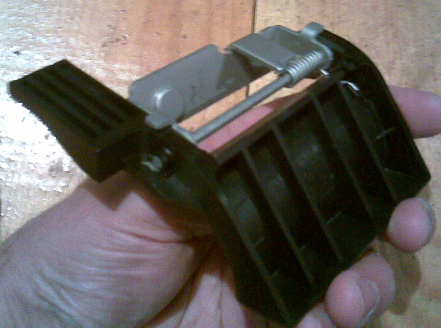

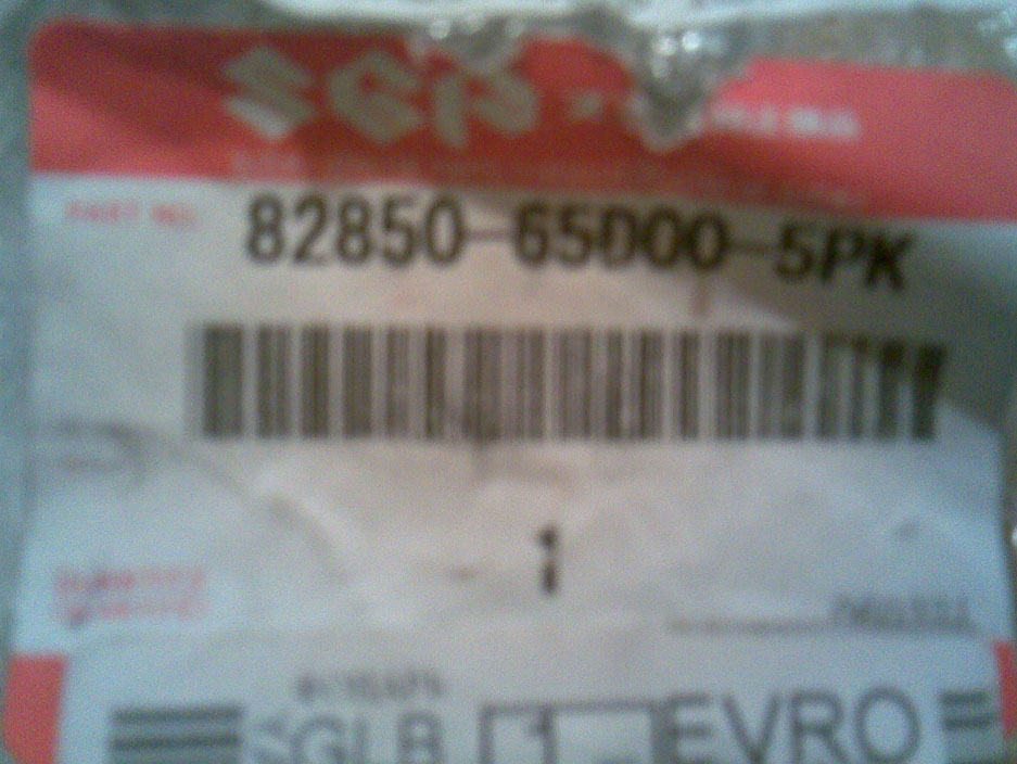

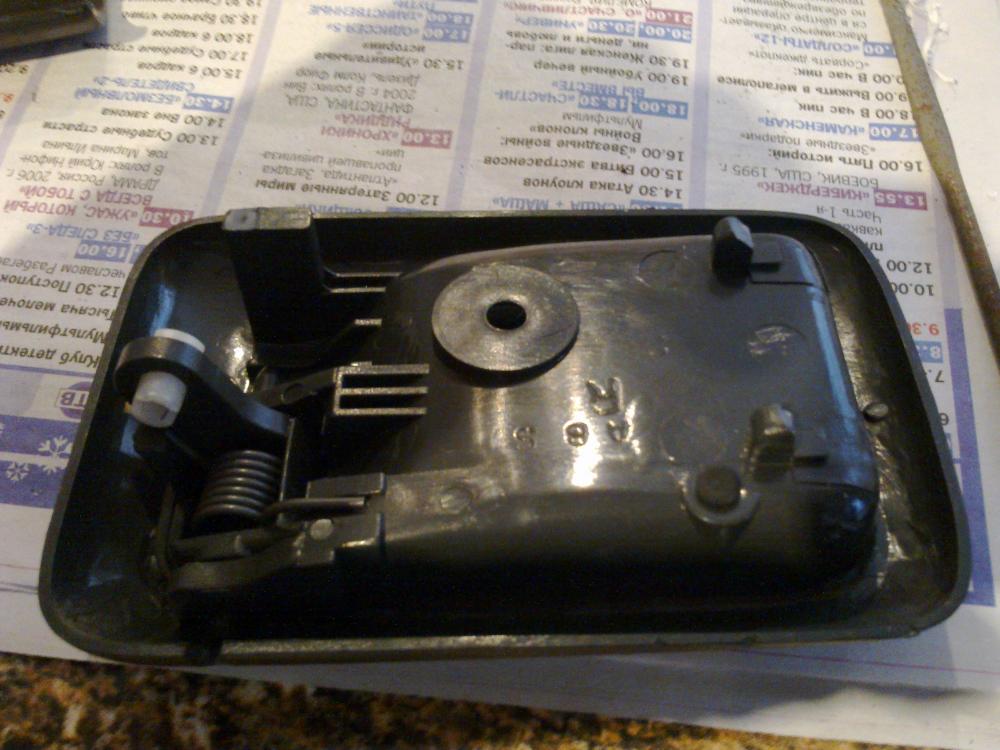

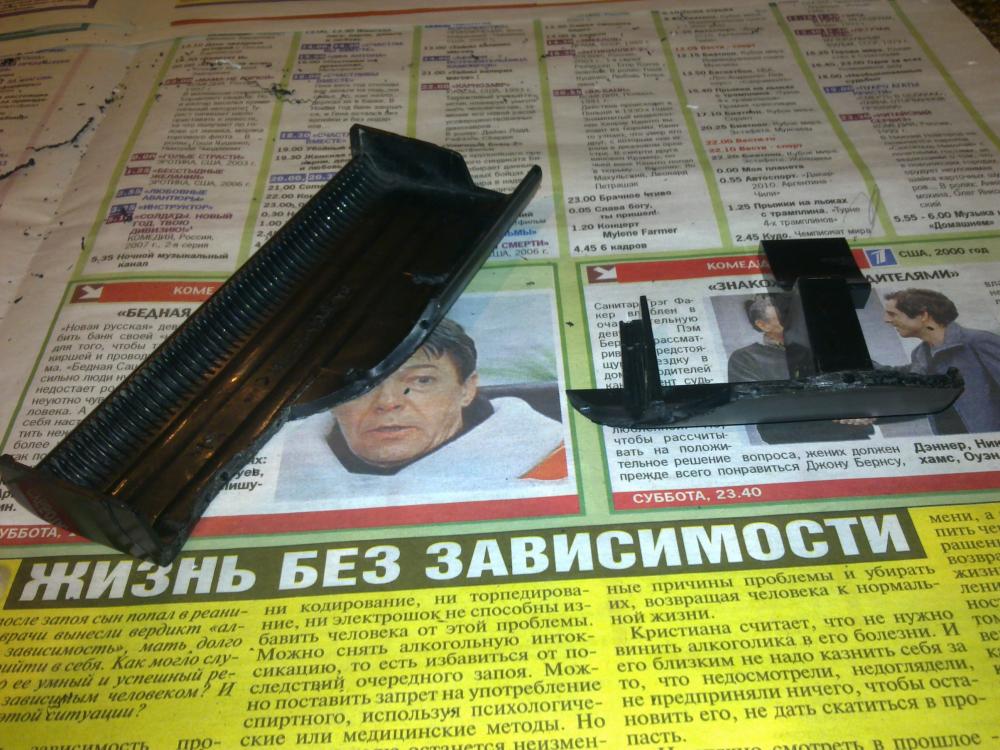

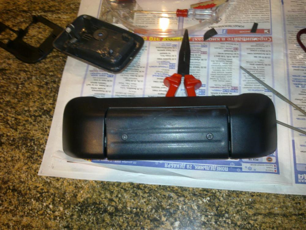

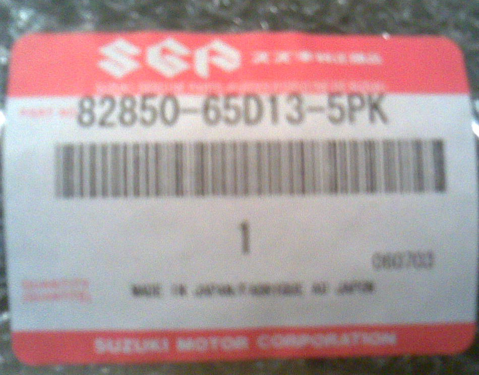

    Как и обещал, выкладываю фотки. Извиняюсь за качество, но утром забыл захватить фотик,
    пришлось снимать на телефон.
    1, 2 фото, это америкосовская ручка, или "деталь номер 11"
    3 - код американской ручки,
    4 - европейской,
    и 5 - фото того, что я наколхозил. Кстати краска уже облезла. :(
    Удачи.

    А не перепутал фотки 3 и 4 ?
    4 именно сама ручка.(как утверждают)
    3 ручка в сборе

    Так montya, а теперь еще раз, внимательно посмотри код на 3м фото:
    65D13- может это и американка.
    тогда как у нас 65D12.
    Тчательней надо выбирать себе запчасти;)
    Еще скажи, 82850-65D00-5PK (4фото) - это ручка в сборе или всё-же часть которая треснула.
    Пока, я всё-же думаю как и прежде, судя по схеме:
    82850-65D00-5PK - элемент ручки,
    82850-65D12-5PK - ручка в сборе.
    З.Ы. 5 фото - ты, случаем, не с моей машины фото делалЧешу репу.:hilarious: ну очень похоже.

    Ну ладно, тогда объясни чем они отличаются.
    Насколько я вижу по вину у меня пробиваеся 82850-65D12-5PK (ручка в сборе).
    На американку скорей всего идет 83930-65D01-5PK (ручка в сборе с табличкой под номер).
    82850-65D00-5PK - народ утверждает, что это только сама ручка, но от американки.
    82850-65D12-5PK и 82850-65D13-5PK визуально одинаковые, в чем разница я не понял (только сделал предположение).
    65D13 - это американская ручка, та, что я привел на фото, что такое 65D12, я не знаю.
    Амер ручка, состоит из 2х деталей, 1 - это сама ручка(см. фото 1,2) 2 - это рамка под номер, которая эту ручку прикрывает (код не знаю).
    Т.е. амер "ручка", будем говорить, разборная.
    Еще раз, европейская ручка, не разборная, и ее детали по отдельности не поставляются.
    Следовательно это код всей (неразборной) ручки.
    Конечно это не мешает нам ее разобрать, и попробовать починить.

    Посмотри у montya 5-ю фотографию. Обычно ломается там.
    Идея такая: разобрать ручку и укрепить её изнутри, например уголочком люминевым.

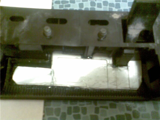

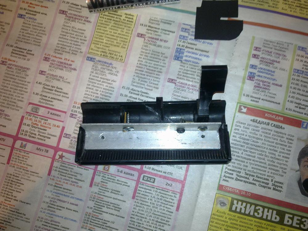

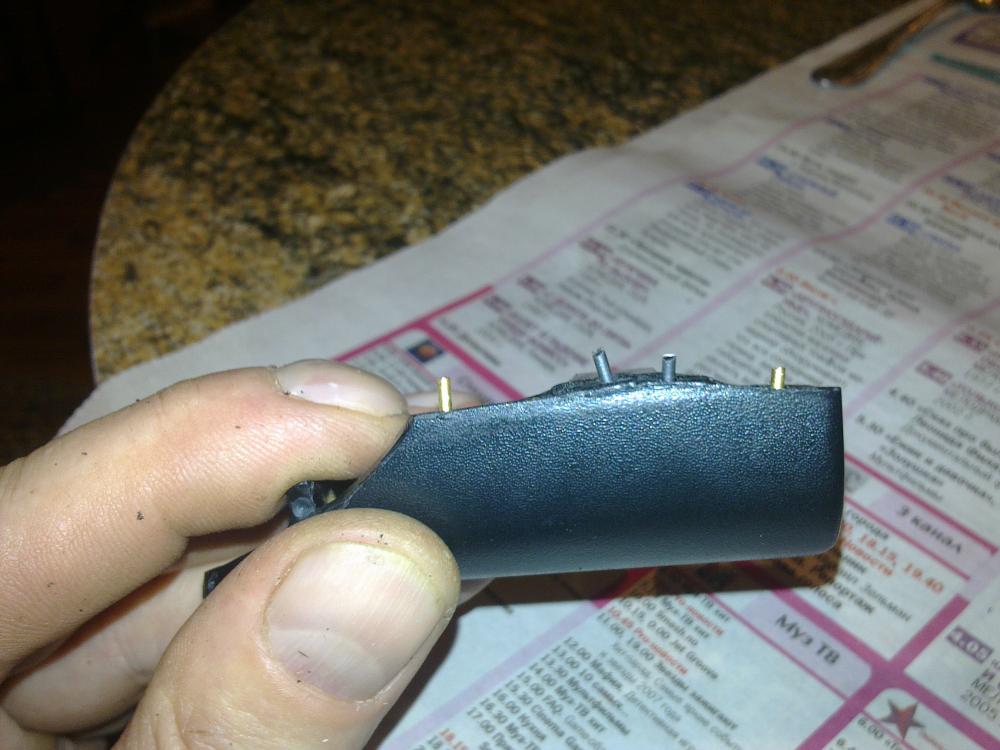

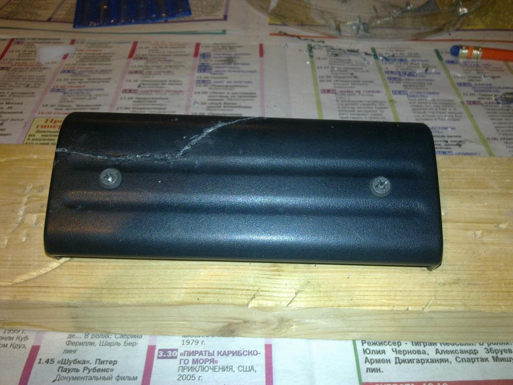

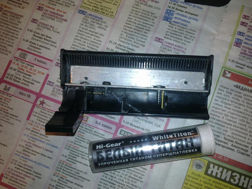

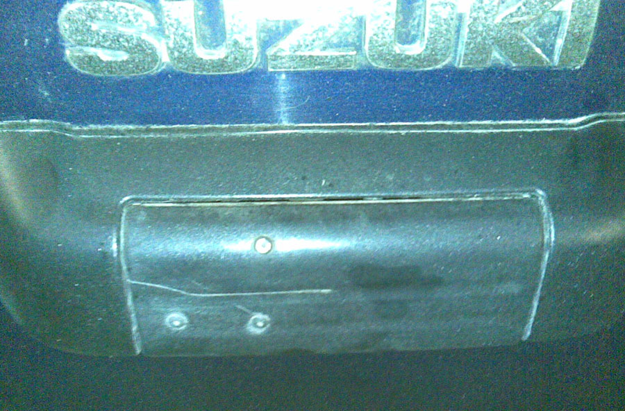

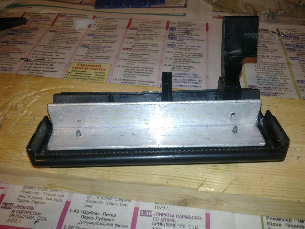

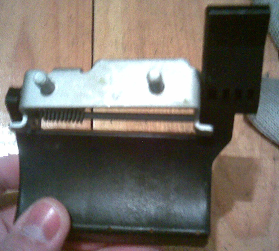

    Постигла и меня та же проблема с ручкой.
    прочитав все посты про про эту проблему решил попробовать востановить ее.
    вот небольшой отчет как это было сделано. может пригодиться кому.
    сняв ручку с двери, разобрал ее и решил склеить секундным супер моментом
    для упрочнения конструкции в месте стыка были просверлены отверстия и вставлены
    штифты из кусочков гвоздиков (фото 1и 2)
    после склейки и высыхания клея конструкция была упрочнена дюралевым уголком (фото 3 и 4)
    Затем в уголок были вкручены несколько шурупов для армирования конструкции и придания ей жесткости и связи с осью ручки (фото 5 и 6) и с помощью холодной сварки произведено упрочнение (фото 7)
    после застывания, через 24 часа, было просверлено отверстие диаметром 4 мм под ось и ручка собрана (фото 8)
    вид снаружи (фото 9) наличие двух головок шурупов не сильно испортил внешний вид ручки, зато теперь врядли сломается и при открывании не надо осторожничать.:thumbsup:
    ну и попутно по совету уважаемого ВОВИЧА были востоновлены усики накладки на дверь которые были сломаны при снятии (фото 10 и 11)
    Чешу репу. и что еще наверное сделаю, это прикрою уголок в том месте где берешься за него рукой пластинкой из пластика или пластмасы, в мороз не очень приятно браться за него голой рукой.

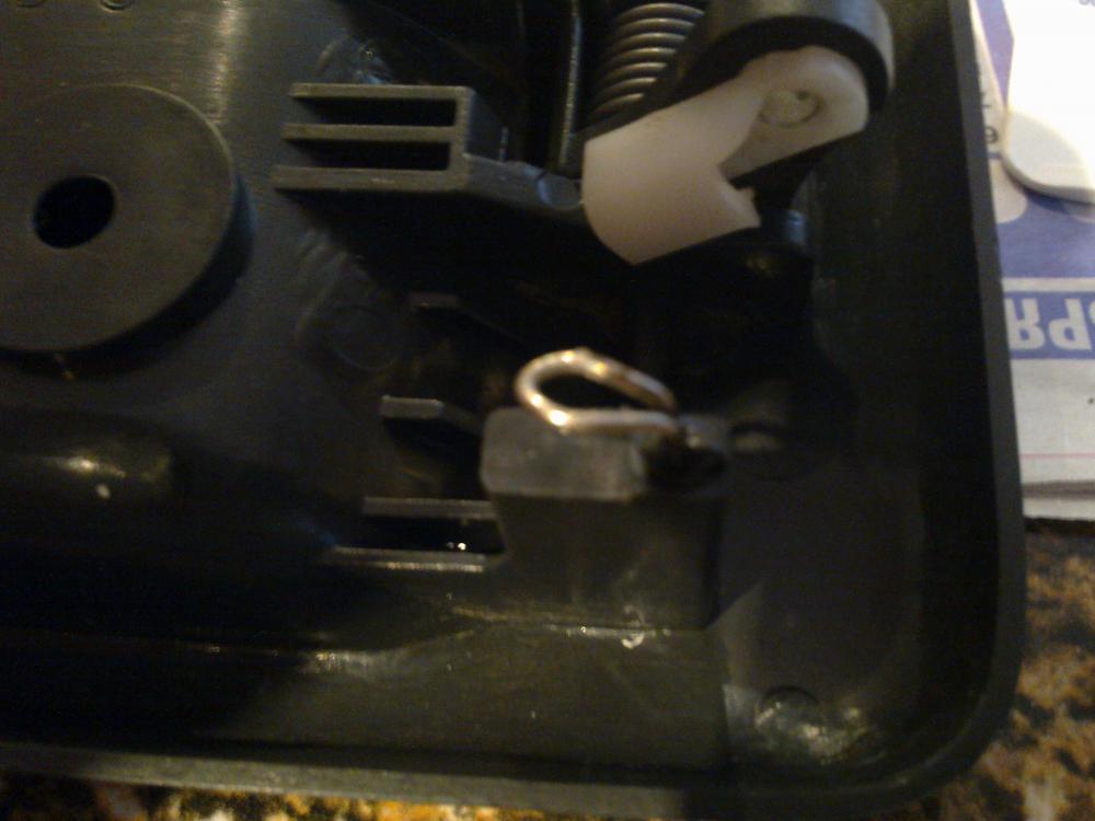

  31. lupuss
    23 дек 2009

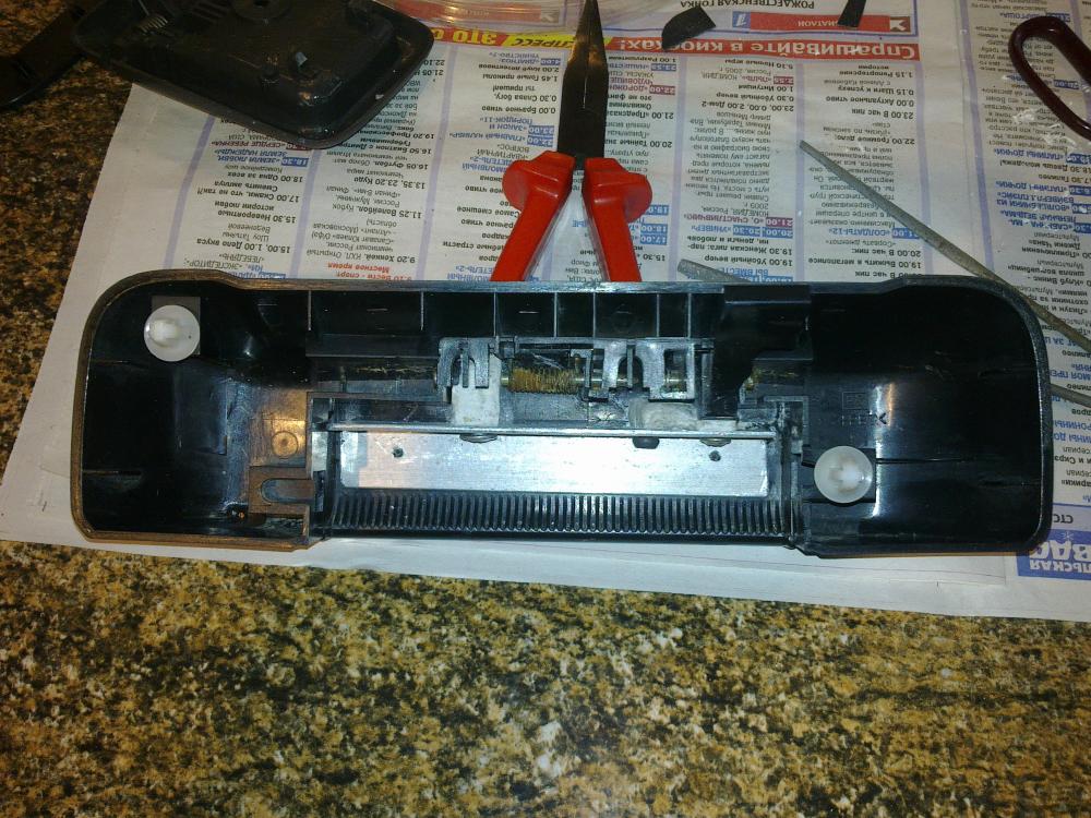

    Может кому поможет. Сегодня был в Кунцево и в магазине случайно увидел заднюю ручку 5-й двери оригинал за 1650 руб. До этого искал в экзисте и на разборках - там гораздо дороже.
    Свою же сломанную ручку укреплял методом вырезания ножницами по металлу из верхней крышки флоппи-дисковода (металл очень удачный по толщине) внутреннего шаблона и приклеивания на поксипол.
    [​IMG]
