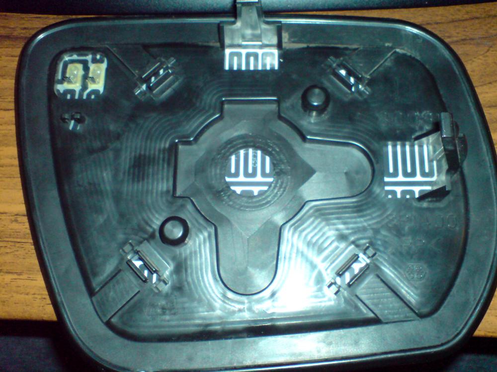

Если еще не поставил обратно, сделай крупным планом фото внутренностей зеркала и самого зеркального элемента с обратной стороны ;)
о563ен
23 Декабрь 2008
SGVN 2008 серебро, лифт +50мм, тонировка по кругу, ксенон, клыки омывателя фар на бампере
Ответ: Как снять зеркальный элемент????
могу только фотки внутренной строны зеркального элемента,так он дома валяется, а лопнувшей ещё не снимал, кстати аккуртней в морозы с мойками лопнуло ночью из-за мороза, вот так. Фотки могу выслать на мыло т.к. не знаю как сюда их выложить

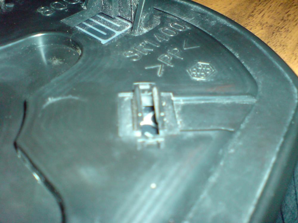

я так понял, что защелкивается, или что-то еще?
о563ен
23 Декабрь 2008
да четыре защёлки фотка посередине одна из них крупным планома, у защёлок есть пазы чтобы подлезть отверткой прямой
