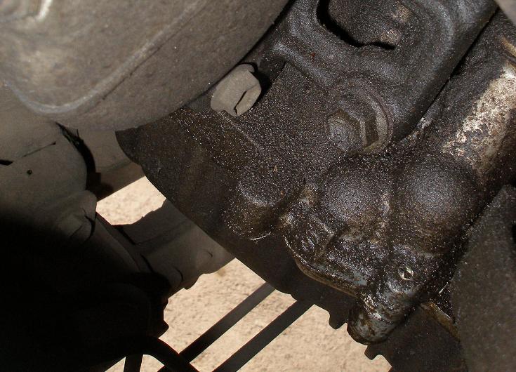

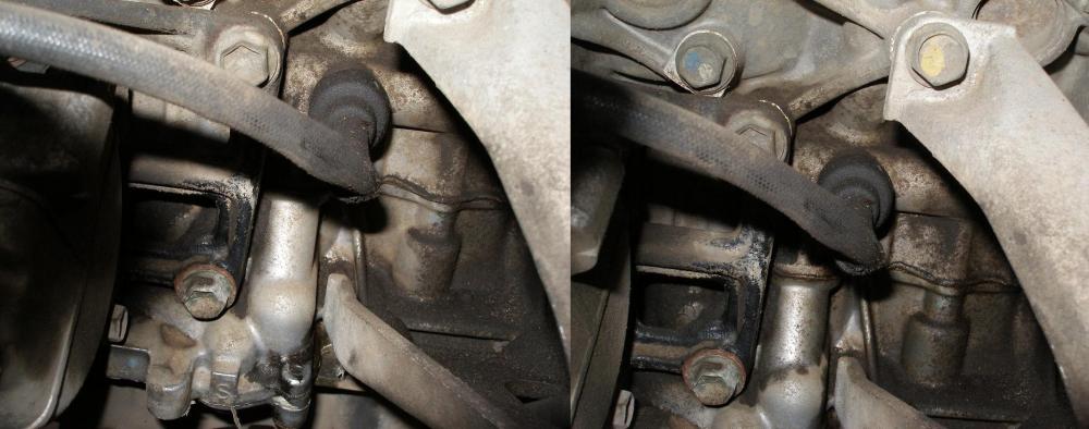

Всем привет!
С месяц назад, под машиной появились капли под машиной.

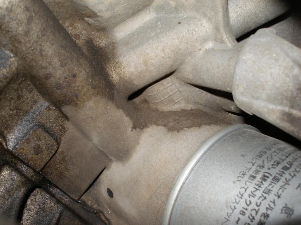

На картинке видно как все замасленно. Помыл вытер все как мог. Начал наблюдение фотоаппаратом. Каждое утро делал один снимок. Откуда течь не пойму. Может кто сталкивался?
Может из под датчика?

Ответ: Течь масла в районе датчика
Снимите с датчика колпачок если под ним масло значит пропускает сам датчик .Такое случается довольно часто. Я себе поменял неделю назад. Купил на экзисте за 125 рублей;)

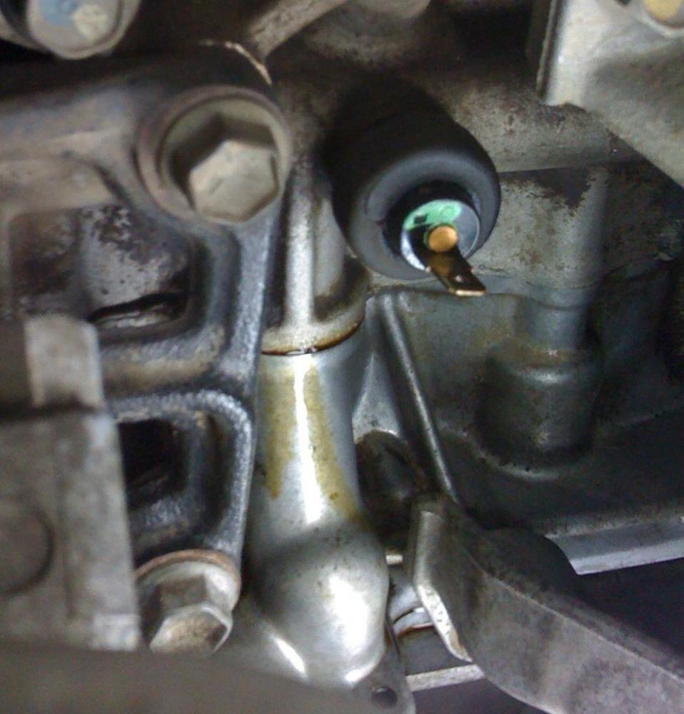

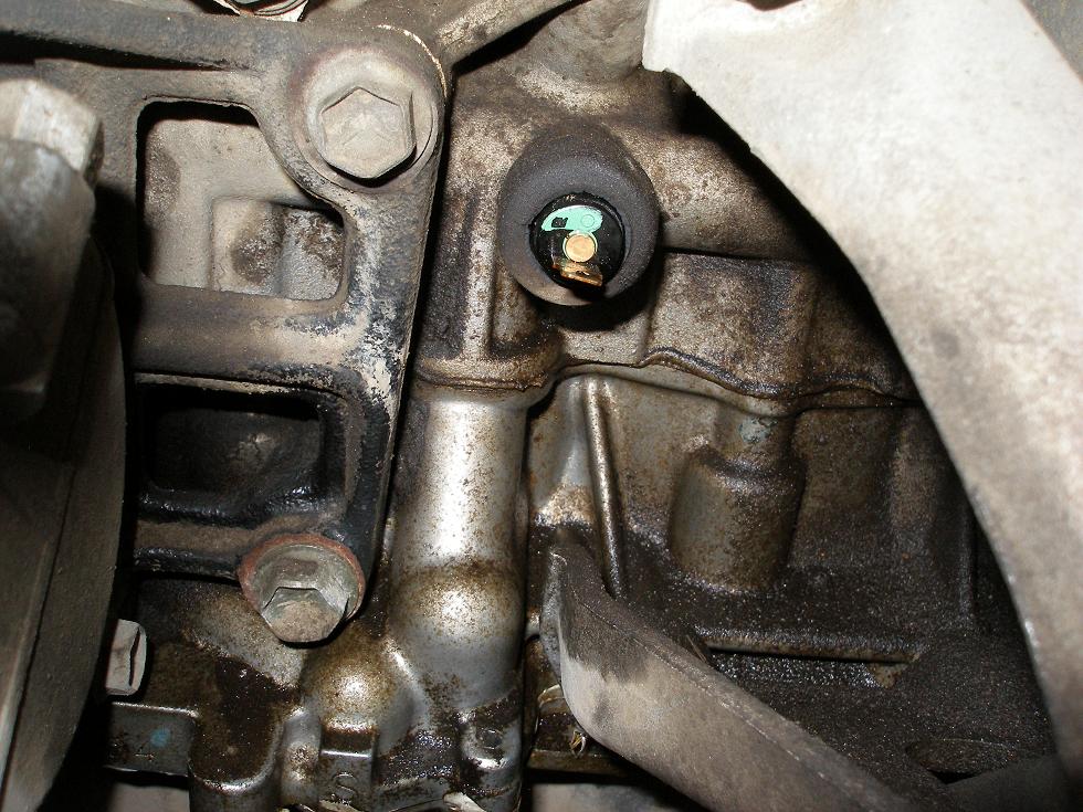

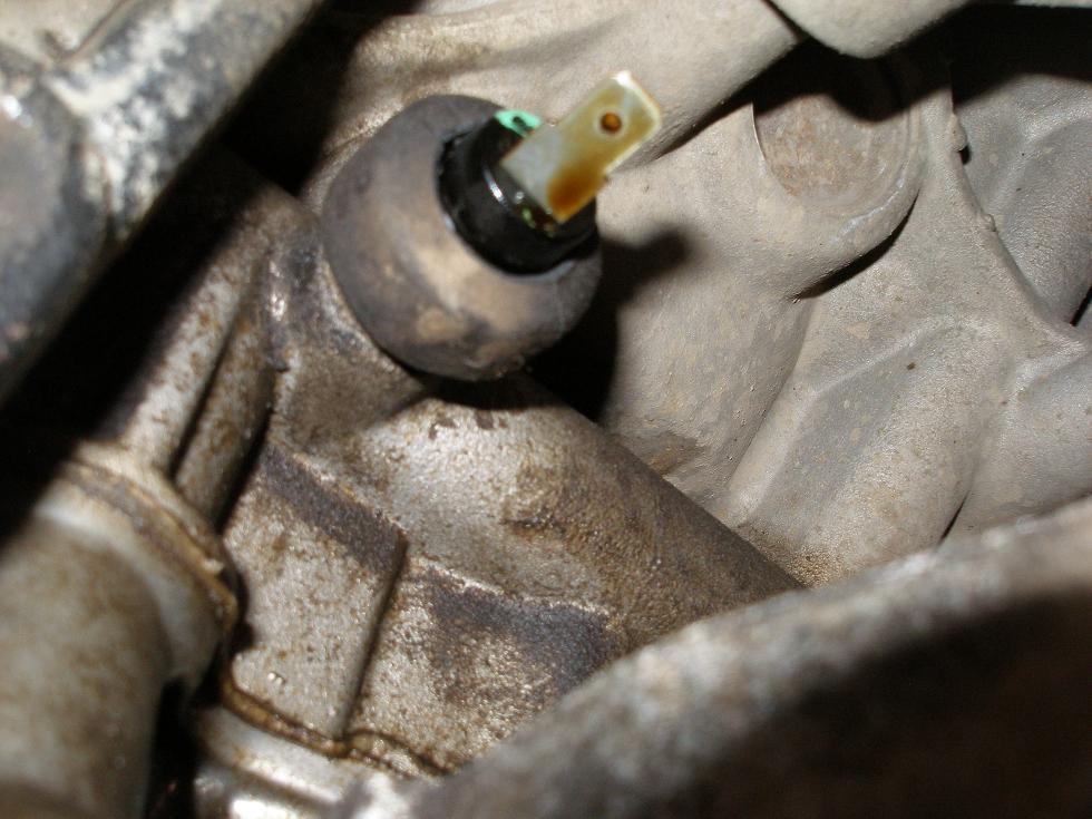

На разъеме, масло. Под датчиком относительно чисто. Чешу репу.
Suzuki 37820-82002 в экзисте 506р.
Визуально, одно и то-же Nipparts/Jakoparts J5614001 - цена 170р.
Может в комплекте с сузуковским датчиком и защитная резинка идет?
Поменять не проблема :( , но все равно не понятно.
Такое впечатление, что сочится через прокладку в блоке цилиндров, именно в том месте, где проходит масляная магистраль высокого давления.
Масло сочиться не из под датчика а через него по разъему ...

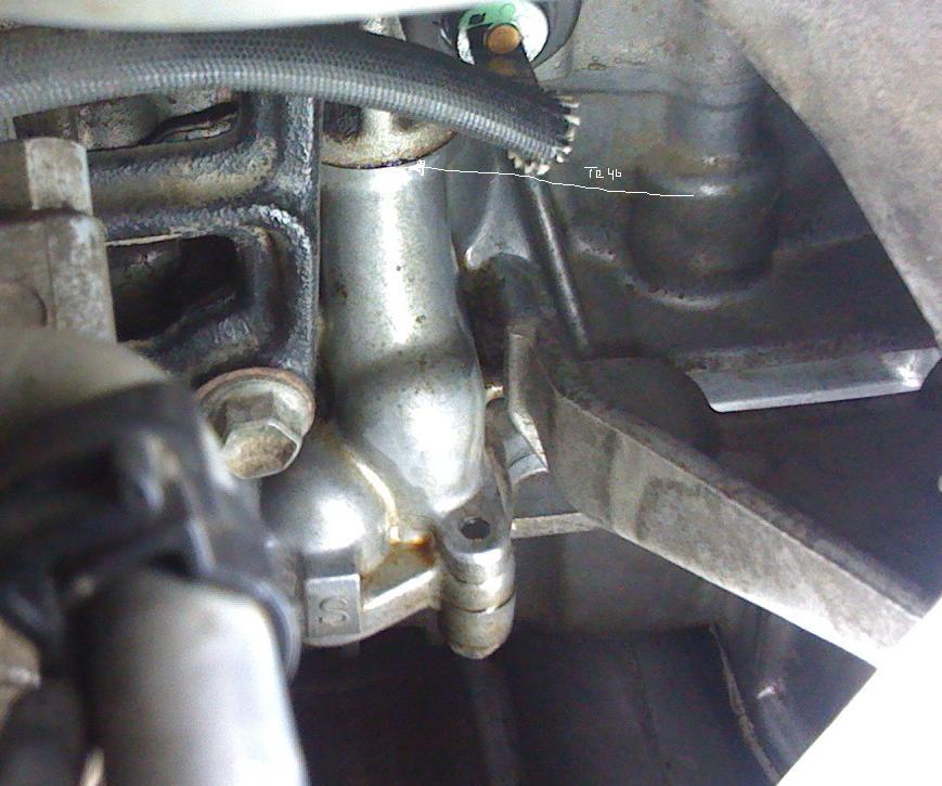

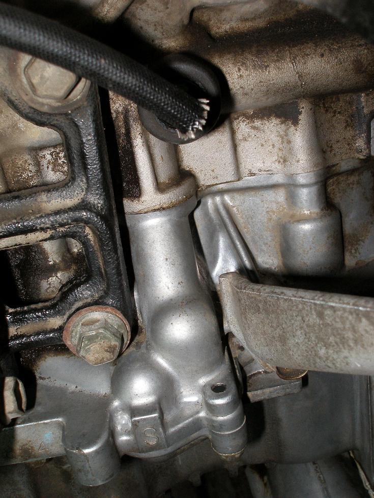

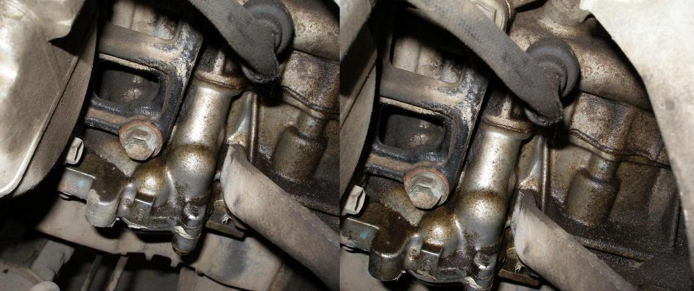

Несколько недель наблюдений и постоянной мойки подозрительной области привели меня в ужас Чешу репу.
Одной поездки в 20 км, достаточно для образования одной капли масла Рыдаю!
см. фото.
В этом месте уплотнительное кольцо, которое судя по всему утратило свои функции.
Злой как з что делать х-з
А может масляный фильтр г-но?
Кто сталкивался, подскажите ?
G
Gricha
1.Течь масла из датчика давления масла.
Вылечил - снимаем левый кронштейн крепления переднего моста (3болта на14, 1болт на17), голова на 24 выкручиваем датчик. Берём клеящий пистолет, для пластмассы. Заклеил по кругу, где завальцованное кольцо.
2. Течь масла из-под резинового кольца.
Снимать передний мост, первый поддон двигателя, второй поддон, отвязываем рейку, для удобства, масло заборник, чистим, мажем герметикам, новое кольцо и всё обратно. Очень грязно и муторно.
3. Самый геморрой. Масло течет из «постели» двигателя. Съём двигателя, разборка, и все прочие прелести этой жизни. У самого такая проблема, пока тяну время, наблюдаю.
Немного сумбурно, но как-то так.

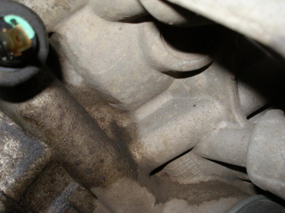

Спасибо!
Так я и предполагал.
Купил литрушку масла, буду тянуть пока не кончится. За это время соберу запчасти и подготовлюсь к вскрытию.
Конструкторы :thumbsdown:
Вот она "зараза", справа . . .
http://follow.ru/Suzuki/dvig/IMG_8209.jpg
ALA
3 Апрель 2008
944
116
72
Almaty
SGV XL-7, V6 H27A, 2002, from USA
Для меня не понятно назначение этих отверстий . . ??
