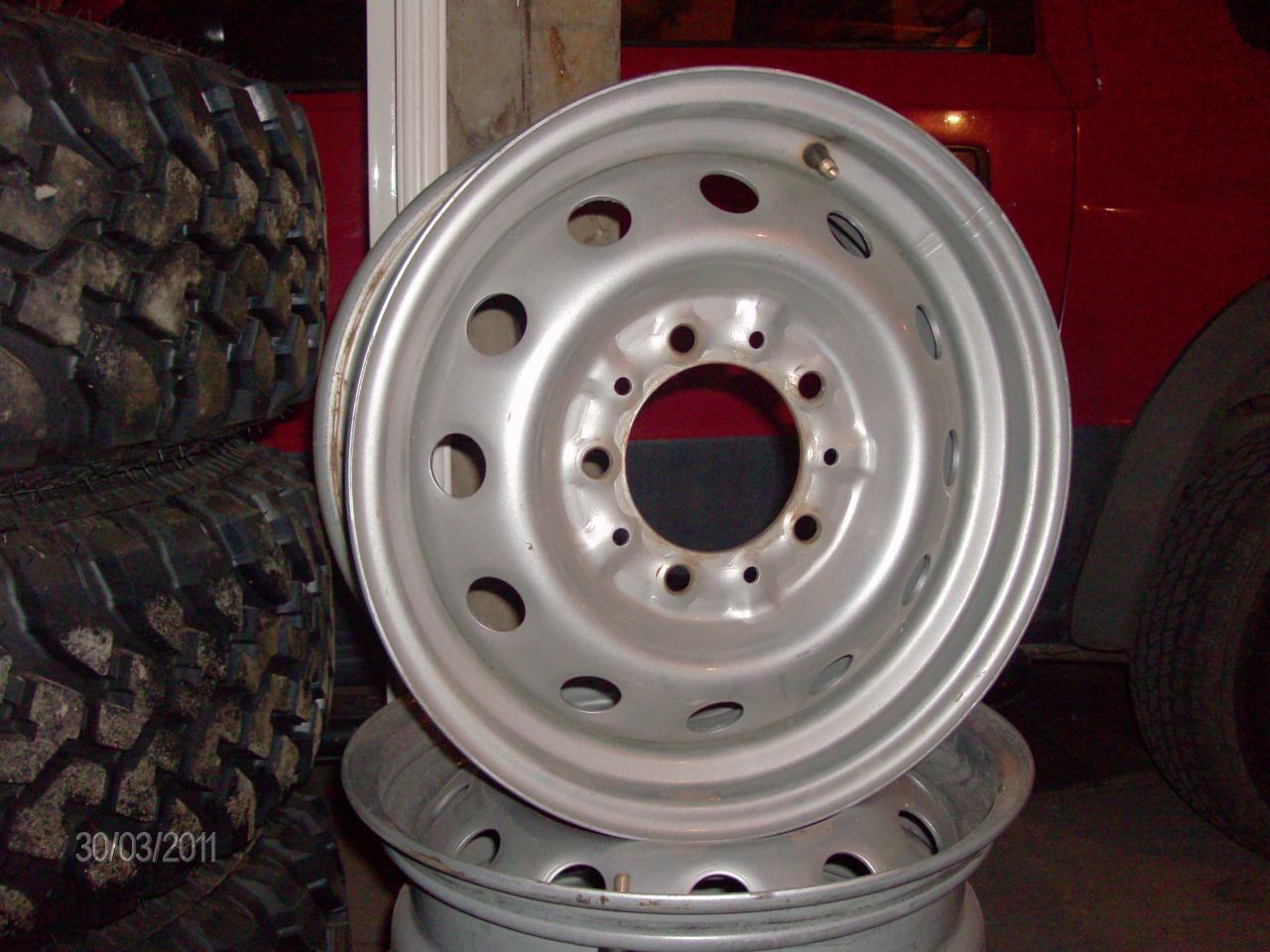

Диски от Нивы R16стандартные узкие не подходят даже с расточенным ц.о. Пробовал сегодня т.к остались диски от нивы и их не жалко было-расточил один по грубому турбинкой со шлифовальным диском за 5 мин, одевается но не крутится мешает тормозной суппорт, впринципе не сильно можно подточить но ИМХО точить Сузукины супорта ради таких дисков глупо,да и смотрятся такие колёсья не ахти. А широкую резину на эти диски не поставить сильно узкие.

так и не смог понять 16 от уаз подойдут, 6-16 5-139,7 et22 dia108.5 кременчуг. такие у него данные, а вот войдет ли

15 от УАЗ с вылетом 22 мерял на 93 год 8 клапанник,моновпрыск квадрат 3-х дверка, на перед даже близко не лезут- упираются в суппорт и если точить, то по самый тормозной диск:( на зад вроде встают, не пробовал.
