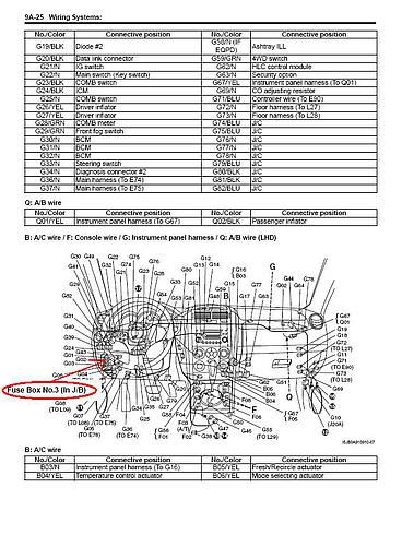

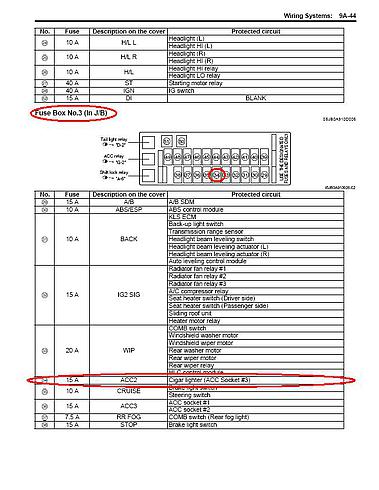

  8. vovan
    4 мар 2007
    3.467
  9. Екатеринбург
    19 дек 2009

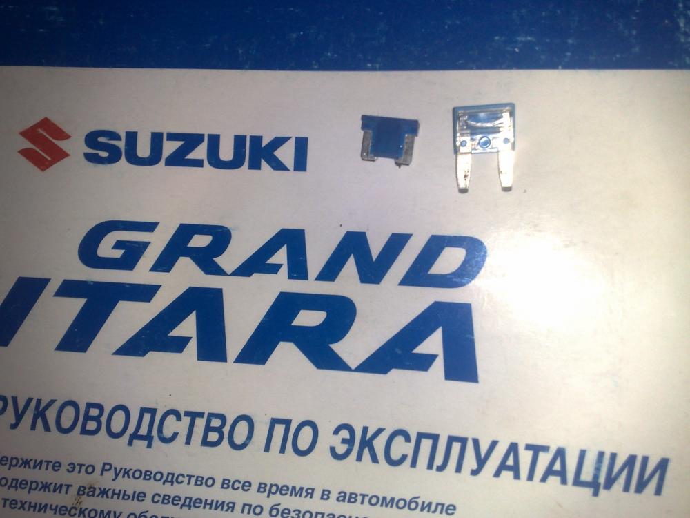

  15. Wintt
    25 мар 2008
    6.198
    Лобня и Мск САО
    Ответ: замкнуло гнездо прикуривателя!
    Пытаюсь осилить этот спор...
    когда спалил пред прикуривателя на свифте, снял паленый поехал в авто49 - купил набор этих мини... - один в один с родным....
    Очем всетаки тут речь? желательно с иллюстрацией разниц

  19. Den73
    Den73 Сам по себе
    16 фев 2007
    653
    Вот о чём

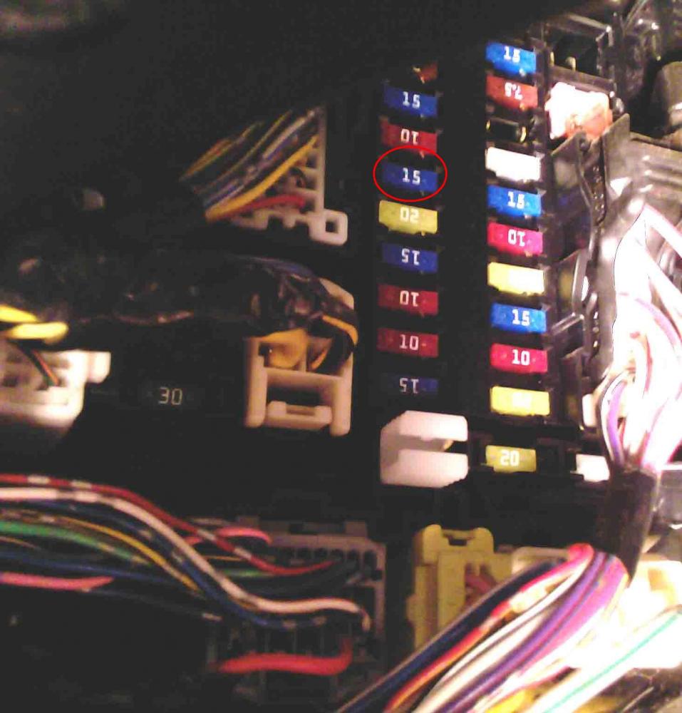

  23. vovan
    4 мар 2007
    3.467
    Блок предохранителей выглядит, как на моем фото - у него НЕТ крышки.
