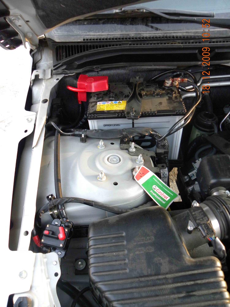

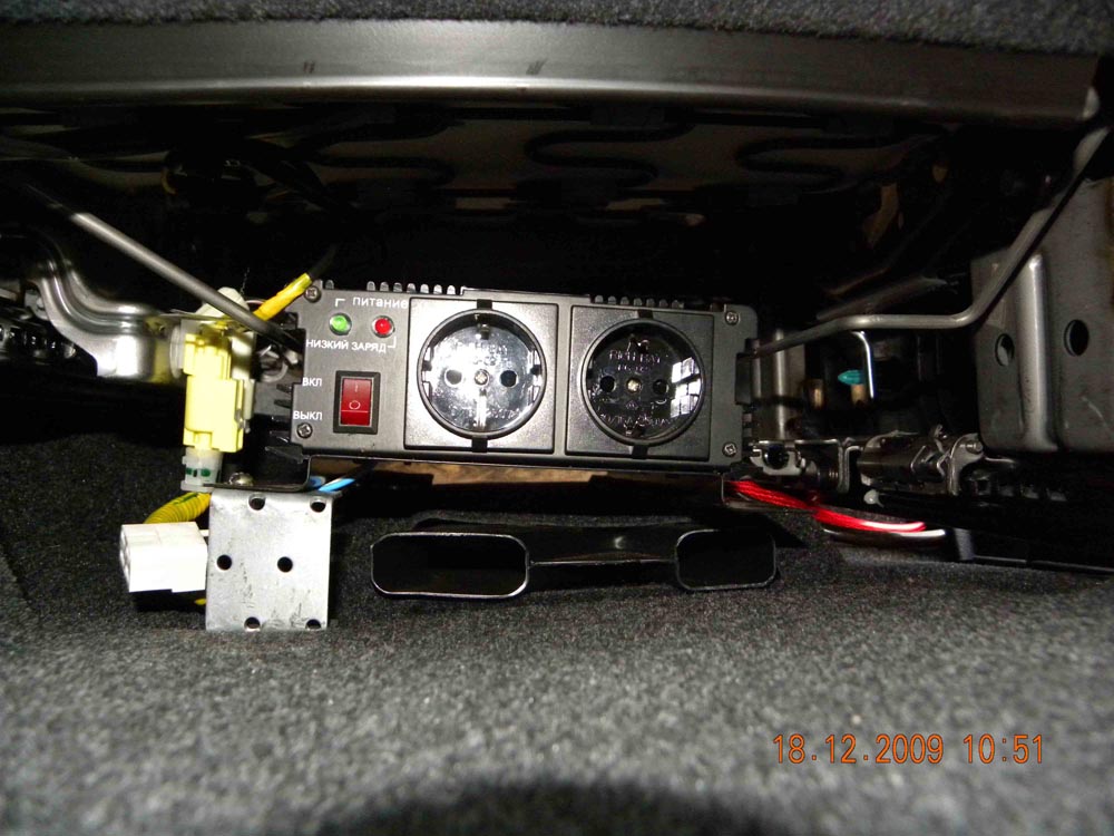

Установил в машину адаптер 12/220 В.
Блок установил под пассажирским сиденьем. Силовые провода протянул под правой накладкой на порог. На провое крыло (на стойку) установил автоматический выключатель.
Адаптер 12/220 на 1000 Вт. автомат на 100 А. Силовые провода 04 (25 мм2).

ЗЫ: Автомат по низкой стороне стоит? 100А не многовато? ИМХО, 80 должно хватить: 12х80=960 Вт, а при работающем двигателе 14,4х80=1152 Вт. Тепловому расцепителю еще нужно время для срабатывания.

По поводу автомата: установлен на 12 В, 100 А много, можно и 80 А, но 80 не было в продаже. Ктому же адаптер выдает пиковую мощность 2000 Вт.
По поводу работающего двигателя: адаптер использует именно 12 В, а не 14 В. Выше 12 В он обрезает. Напряжение немного не синусоида (много гармоник). Но в полевых условиях очень даже ничего!:thumbsup:
По поводу мощности: в гараже,к сожалению, нет света, а иногда надо что-т просверлить, в погреб слазить, наждаком воспользоваться. С данным агрегатом - без проблем.
По поводу чайника: чайники действительно есть на 12 В, но сколько в них можно скипятить воды и как долго ее надо кипятить? Я пользуюсь 1 кВт чайником на 220 В. Литр воды за короткое время. Ктому же можно подключать и некоторые другие бытовые приборы (например фен и др.) что в путешествиях бывает полезно.

А инвертор обрезает. Там не просто тансформатор стоит, а стоит еще микросхема, в результате чего появляется много гармоник. Я не то чтобы не верю, я точно знаю (покрайней мере мой инвертор).

100 А, пока сработает пол авто не дай бог сгорит

Если коротнет, то ток будет гораздо выше (порядка нескольких десятков тысяч ампер), поэтому автомат отключит моментально. Когда аппарат не работае - автомат выключен и цепь обесточена. Вероятность возгорания не выше, чем в штатной машине.

Нечем ему обрезать, нечем. Если упростить, то входная цепь коммутируется силовым ключем на обмотку первичного трасформатора, частота коммутации килогерц 25-50 (отсюда и гармоники, и все на свете), ток в которой трансформируется во вторичную повышающую обмотку, далее выпрямляется в вольт 300 и преобразуется в 50 Гц меандр либо а-ля синусоиду (ступеньками) или в чистую синусоиду ( в дорогих УПСах).
Если допустить, что обрезает, то должен быть либо непрерывный стабилизатор-ограничитель (линейный), с рассеиванием под 200Вт, либо преобразователь на 100А 12В..14В->12В -> 220 В 50 Гц. Немного зная схемотехнику преобразователей, я в это не поверю ;) Главное - это просто незачем. Стабилизация выходного напряжения идет за счет изменения частоты ( может быть, и скважности) коммутации тока через первичную обмотку силового трансформатора.
Ты представляешь себе ток в несколько десятков тысяч ампер? Да аккумулятор столько физически не может отдать - раз. Есть понятие плотности тока, и ток несколько десятков тысяч ампер распылит те провода, по которым он протекает. Плюс есть закон Ома, а провода имеют вполне определенное сопротивление.
Если коротнет - максимальный ток будет примерно равен току аккумулятора, который он отдает в стартерном режиме. Ампер 500-550. Но и это очень много.
