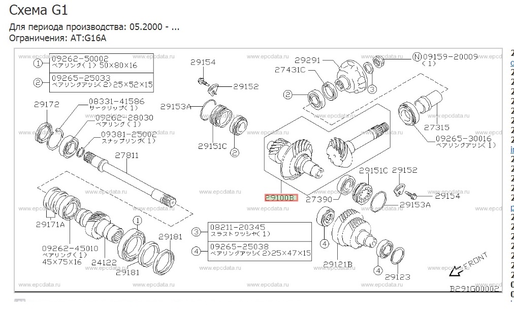

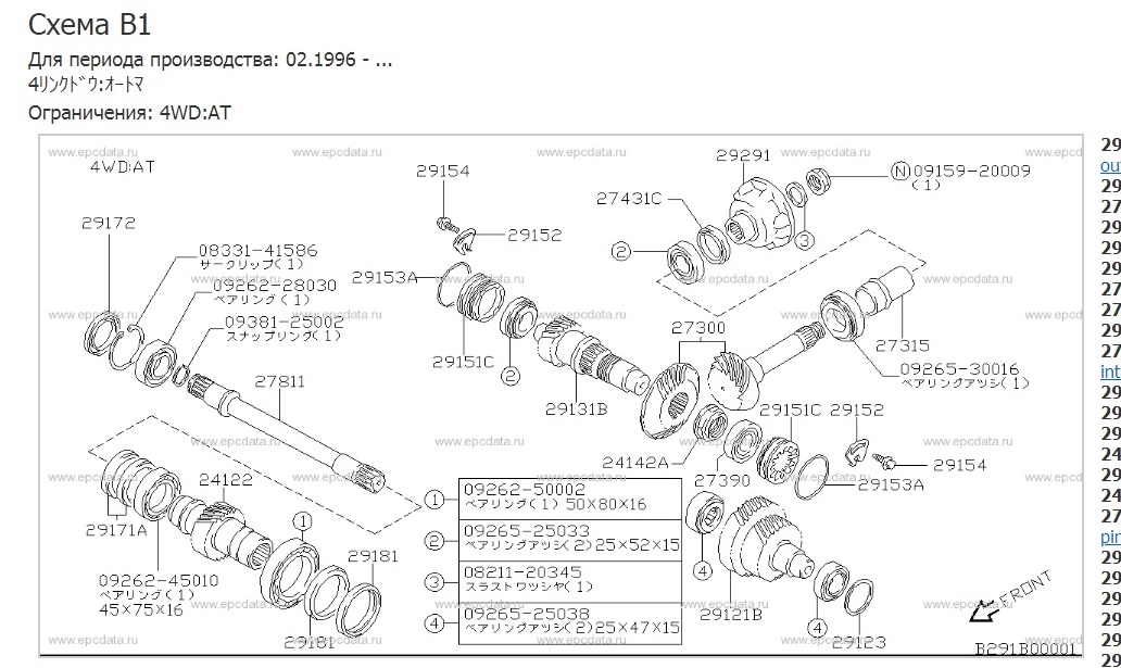

    ну да акпп.спасибо.а на ниссан прерии у меня и на акпп был переключатель на 2 вд,вот и тут пытался найти.конструкцию раздатки с мкпп нашел,а вот с акпп где б картинку посмотреть.мож кто знает маркировку раздатки с акпп.табличку на ней не нашёл.

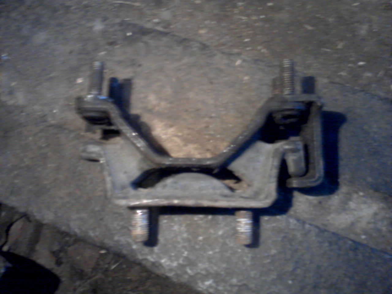

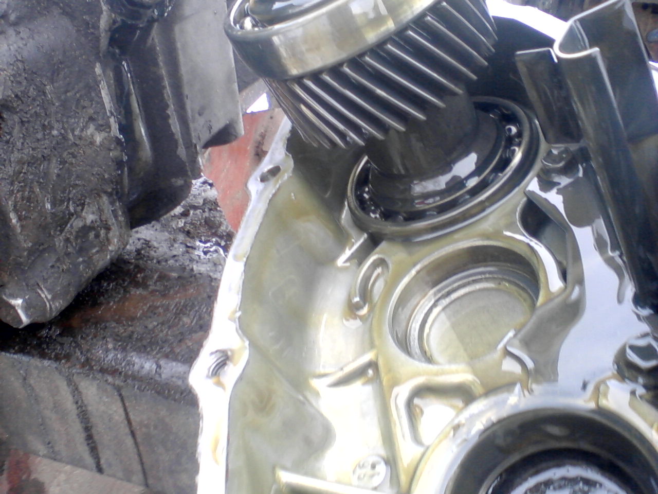

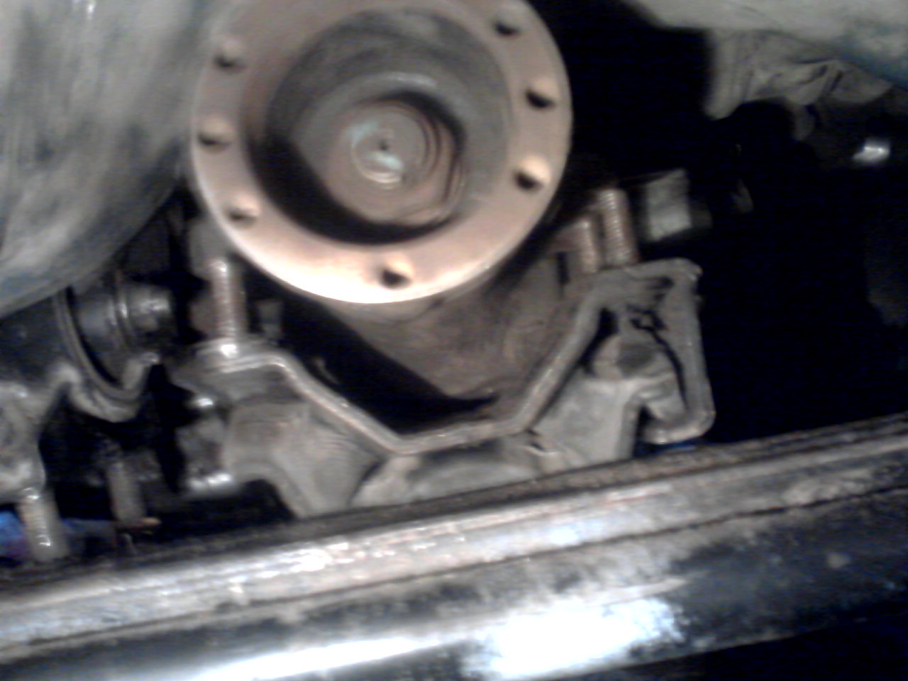

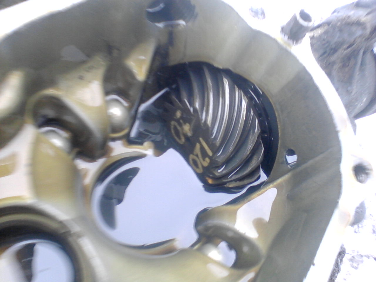

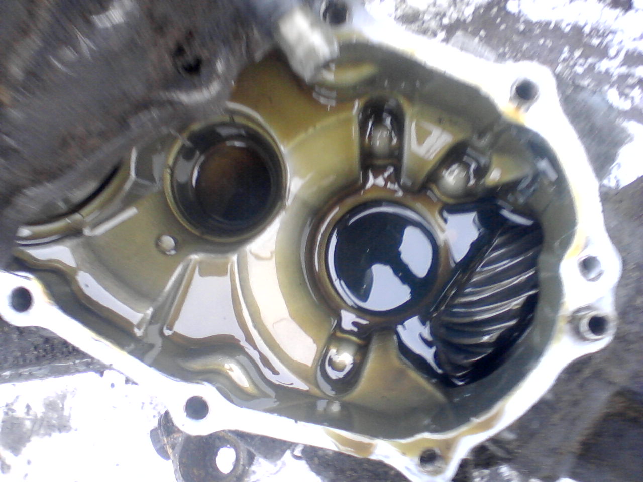

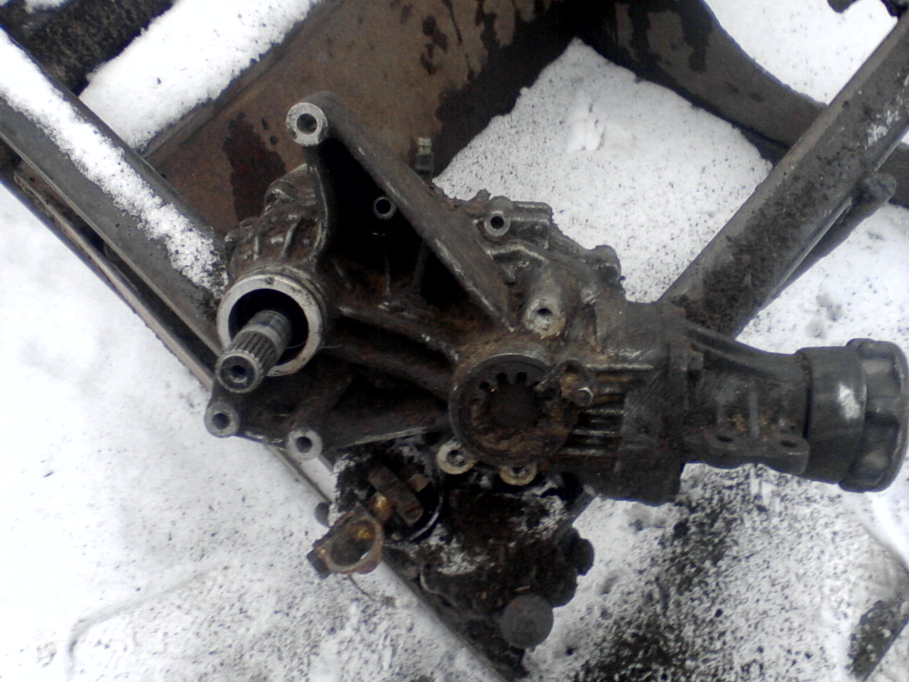

    вопрос про масло отпал.слил с коробки.на снятие раздатки ушло почти 2 часа.большой гемор с вытаскиванием задней подушки (опоры)раздатки.япы сморозили ерунду!с обоих сторон подушки вварены болты,и пока не ослабил подрамник зазора не хватало её вытащить и она не давала сдвинуть раздатку,после извлечения подушки раздатка легко. снялась.но самое приятное что косяк всётаки в раздатке(я боялся вдруг в коробке!!!).запасная раздатка была куплена полгода назад!!у alecsei2006 ( https://suzuki-club.ru/threads/42621/page-24 )как то на форуме искал фото кишков раздатки,ни кто не кинул,теперь раскидаю старую и выложу фото,мож кому будет интересно
    --- сообщения объединены, 6 ноя 2014 ---
    теперь будем с полным приводом!
    --- сообщения объединены, 8 ноя 2014 ---
    вот и весь диагноз отсутствия 4вд!,из раздатки были кем то удалены 2 промежуточных вала,при чём хвостовик стоит контрактный(подписан).сегодня поставил кардан,на поддомкраченном задке заднее колесо проворачивается сначало с усилием,через оборот туже, пытаясь прокрутить быстрее -встаёт.вывод;муфта работат!на крутой подьём по мокрому снежку без пробуксовки:yahoo:,так что не так плоха виско муфта в сравнении даже с подключаемым принудительно полным приводом . .
