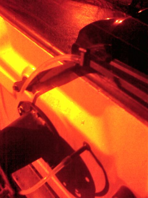

Ну что, писалка пришла и я её благополучно установил.
Из материалов надо:
Задняя писалка Матиз.
силиконовая трубка "Хорс" от октан-корректора жигулей.
Из инструментов:
Баллоник, снять запаску.
Ножик.
На штатной писалке, прямо от диффузора прорезаем небольшую канавку (пластик мягкий, это действие испортит только эстетически, если что штатная писалка останется вполне работоспособной). Канавку надо резать не широкую. В глубину, больше, чем в ширину.
Надеваем на неё силиконовую трубку, отрезав хомутик, нам он не нужен- и так будет не отодрать.
Канавку можно и не резать- будет вместо обратного клапана наверно, хотел так сделать, пока клапаны не поставил.
На Матизовской писалке отрезаем штатную трубку, так, чтобы немного торчало за край штуцера (на неё наденем трубку хорс, штуцер маловат по диаметру, если так не сделать-силиконовая трубка свалится, если отрезать за подлицо- будет трудно одевать трубку хорс), надеваем писалку на дворник,
Оставляем нужной длины кусок силиконовой трубочки хорс, остальное отрезаем и одеваем оставшуюся часть на писалку матиза.
Регулируем, готово.
Не забываем снять и поставить запаску. :) По времени- минут наверно 15 заняло это мероприятие. Так что- "привычность мыслей надо гнать, презерватив обычный, воздушным шаром может стать!"
Фоткал телефоном, в кромешной темноте, но и так понятно должно быть.
