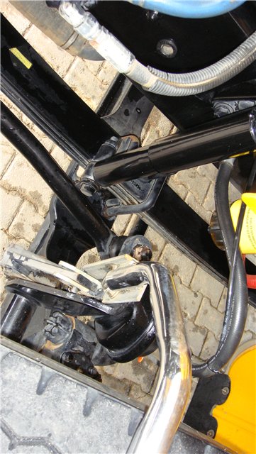

Толик, заеду по возможности и сделаю фотку
Вот фотки какие автобусы и грузовики (все)в Латамерики:
