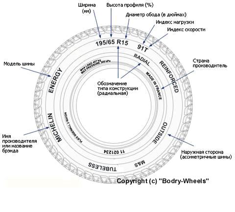

В соседней "новосибирской " темке мне Тулома последовательно расшифровал табличку
(165/60 R14 75H 123 (2.3)
T 125/70 D15 420 (4.2),
которая есть у меня на водительской двери. Вот что он ответил:
Конечно расшифрую.
Первая строка для колес, а вторая для запаски-аварийки, так называемого "банана"
И так: 165/60 - первое число это ширина шины 165 мм.
через дробь высота шины, указывается в процентах от ширины шины, т.е. 60% (165*0,6=99 мм.).
R14 - посадочный размер шины на диск в дюймах. Можно сказать внутренний диаметр шины (1 дюйм = 25,4 мм.)
75Н - нагрузка на шину в Ньютонах (нам не очень важно, мы не грузовики).
123 (2,3) - давление в шине. Для Россиян это значение в скобках, т.е. качаем до 2,3 атмосферы все 4 колеса.
Вы поставили шины высотой 165*0,65=107,25 мм. Поскольку у шины есть верх и низ, то диаметр колеса увеличилась у Вас на 16,5 мм. Т.е если диаметр Вашего колеса был 554 мм., то стал теперь 570,5 мм. Почему я и говорил, что на кочках может задевать за арки. Обычно задевают задние колёса. Поскольку Вы не гоняете, то всё должно быть нормально! Удачи Вам и безопасной езды!
Если быть точным:
75 - это индекс допустимой нагрузки, а Н - это индекс максимально допустимой скорости...
Индекс допустимой нагрузки, LI (или индекс грузоподъемности) - это условный параметр. Некоторые производители шин расшифровывают его: на шине может быть написано полностью Мах Load (максимальная нагрузка) и указана двойная цифра в килограммах и английских фунтах. Некоторые модели предусматривают разную нагрузку на шины, установленные на передних и задних осях. 75 - 387 кг.
Индекс максимально допустимой скорости - это допустимый предел скоростного режима, при котором допускается эксплуатация шины. Наносится на боковину покрышки в виде буквенного обозначения латинским шрифтом. H - 210 км/ч.
Так... чисто для информации... :)

Если быть точным:
Да, верно просто лень было книжку открыть, что Н относится к скорости.
Спасибо за поправку.

Буква, например Н оббозначает макисмальную ПОСТОЯННУЮ скорость, то есть что на 40 км.ч, что на 210 (Н) шина будет вести себы одинаково. Можно и с большей скоростью ездить, но не постоянно, а кратковременно,для шины это не полезно, не рассчитана.
Чем выше скоростной индекс, тем выше требования к изготовлению шины и тем она надежнее и дороже. С одниаковым протектором могутбыть шины с разным скоростным индексом.
Но Вагон, который больше 170 не ходит можно тавить и S ,Q, T,H, и т.д.

По каталогу на японские Вагоны (в частности на Солио 1.3 SWT) ставятся шины 165/55/15 75V!!! Шины маркированные "V" предназначены для скоростей превышающих 210 км/ч до 240 км/ч....
Скоростная категория подразумевает МАКСИМАЛЬНУЮ скорость, выдерживаемую шиной. То есть ту скорость, при малейшем превышении которой никто не может гарантировать, что шина не начнет разваливаться.
