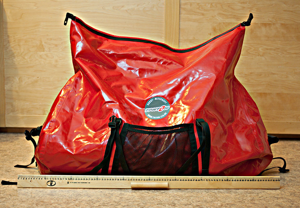

Опробовал в качестве багажника гермобаул на 150 л.
Это, вообще, водно-походная снаряга. Склеен из непромокаемой ткани. Сверху закручивется, как тюбик пасты, и скрепляется стропами на фастексах. Стоит около 1500 руб. Ткань при -20 градусах сохраняет гибкость.
На крыше стоят поперечины. Сдвинул их поближе, привязал баул и поехал за город на Новый Год. Мешок набил под завязку. Аэродинамика, конечно, была аховая, но свои 100 ехал вполне. Машина была полностью загружена. Вероятно поэтому, но проблем с управляемостью не было. Материал действительно держит мороз, за городом было как раз под 20.
В целом, доволен как слон. Весит сам мешок немного, стоит недорого. Хранить его пустой хоть в шкафу. Барахла лезет порядочно, а если нужно, можно прикупить второй :)
В снаряженном виде снять не успел, прикладываю фото самого мешка. Линейка--метр. IMGP2779_2.jpg

ага, у меня тоже такая есть, удобная штука.
А еще у меня есть маленький вариант с "Осенней жыжи", вот такой:
оооооочень удобная ;).

Тритоновские баулы и гермомешки давно именно так и используем - всю экспедицию вокруг Ладоги и Онеги с ними на багажнике прошли.
Про то, что не дубеют в мороз - спасибо, полезная информация.

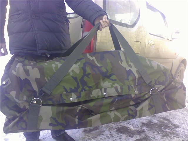

Привет всем! Имею в наличии бокс Туле Океан 100. При установке на поперечины креплений для лыж его естественно использовать не могу, а необходимость перевозки вещей для горнолыжки ( ботинки, каски, одежда и тд. и тп.) есть. Поэтому озадачился изготовлением мягкого бокса.
Взяв за аналог Tулe Ranger 80 изготовил свой. Габаритные размеры Д1100хШ450хВ400 мм.

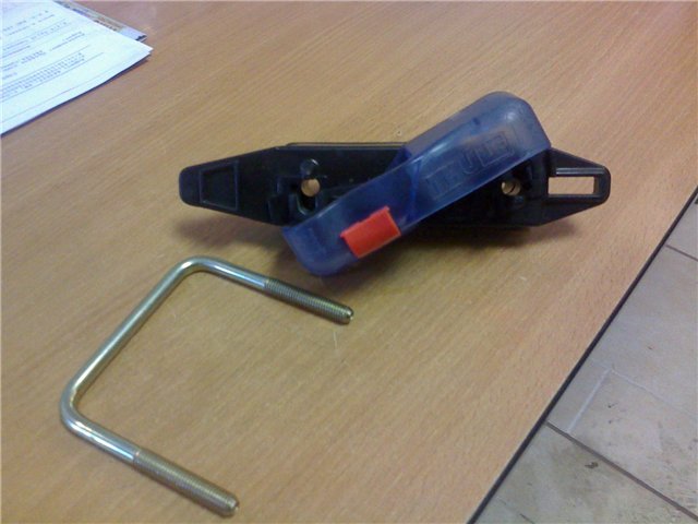

Крепление взял от Океана.
При необходимости можно использовать как сумку.

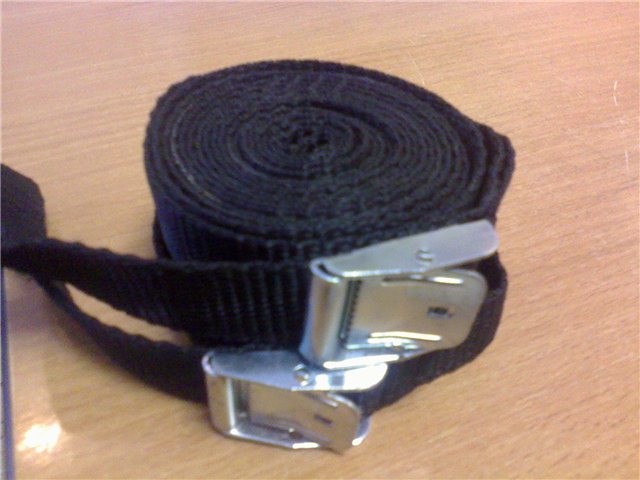

При установке на машину в полукольца продеваются стропы от того же Туле для утяжки.

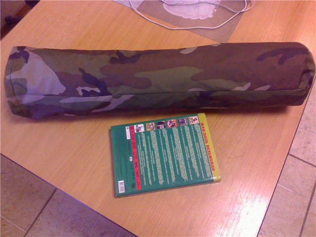

Вынув дно, бокс сворачивается и убирается вот в такой тубус

Из чего жесткое дно?
Внутри просто одно большое отделение или какие-нибудь кармашки?
Внешняя форма -просто прямоугольник, или сложнее?
Ткань такая не промокает?
sva13
2 Декабрь 2010
Самара
Jimny, 2007г.,1,3 л.,АКПП, защита РК
Ответ: Мягкий бокс на крышу
Дно - Сотовый поликарбонат.
Внутри одно большое отделение- бокс ведь.Не стал заморачиваться с отделениями.

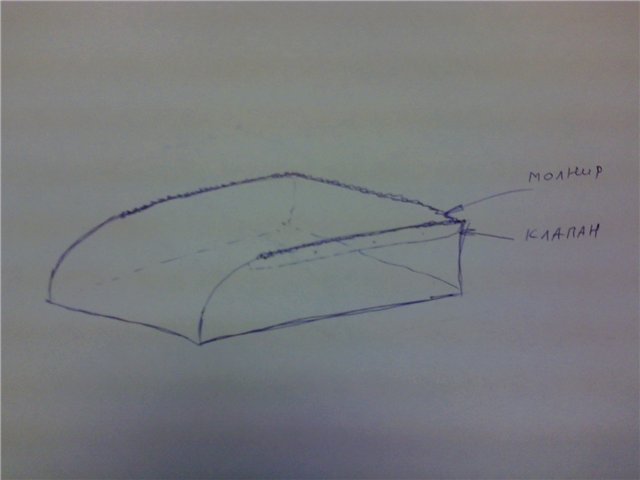

Внешняя форма- Обтекаемая. Не видно на фото-жалко.Примерно так.
Ткань- специальная. Укрывная. Не промокает. Испытывал пока только зимой. Снег- ОК!
А раз бокс сворачивается, значит дно не целым куском а продольными полосками?
А ботинки и одежду все равно приятнее в тепле возить )
sva13
2 Декабрь 2010
Самара
Сам бокс целым куском. Сворачивается в длину. Дно жесткое отдельно.
Ботинки и одежда имелась ввиду горнолыжная. Главное довезти а потом в гостинице и отогреть можно.

Зиппер большого размера "10", Молния находится под клапаном, который застегивается на клепки. У меня не замерзала.

sva13 ты брал в качестве донора туле? или просто их идею? как крепится твоя конструкция к перекладинам? и делал ли боковины с жёсткими вставками? тоже хочу такой бокс изготовить вот инфу набираю.
sva13
2 Декабрь 2010
Самара
Ответ: Верхний бокс для нищеброда
Взял идею конечно только. Но ранжер в руках повертел. все посмотрел. Боковины мягкие. Крепление от Туле. Дно сотовый поликарбонат.
