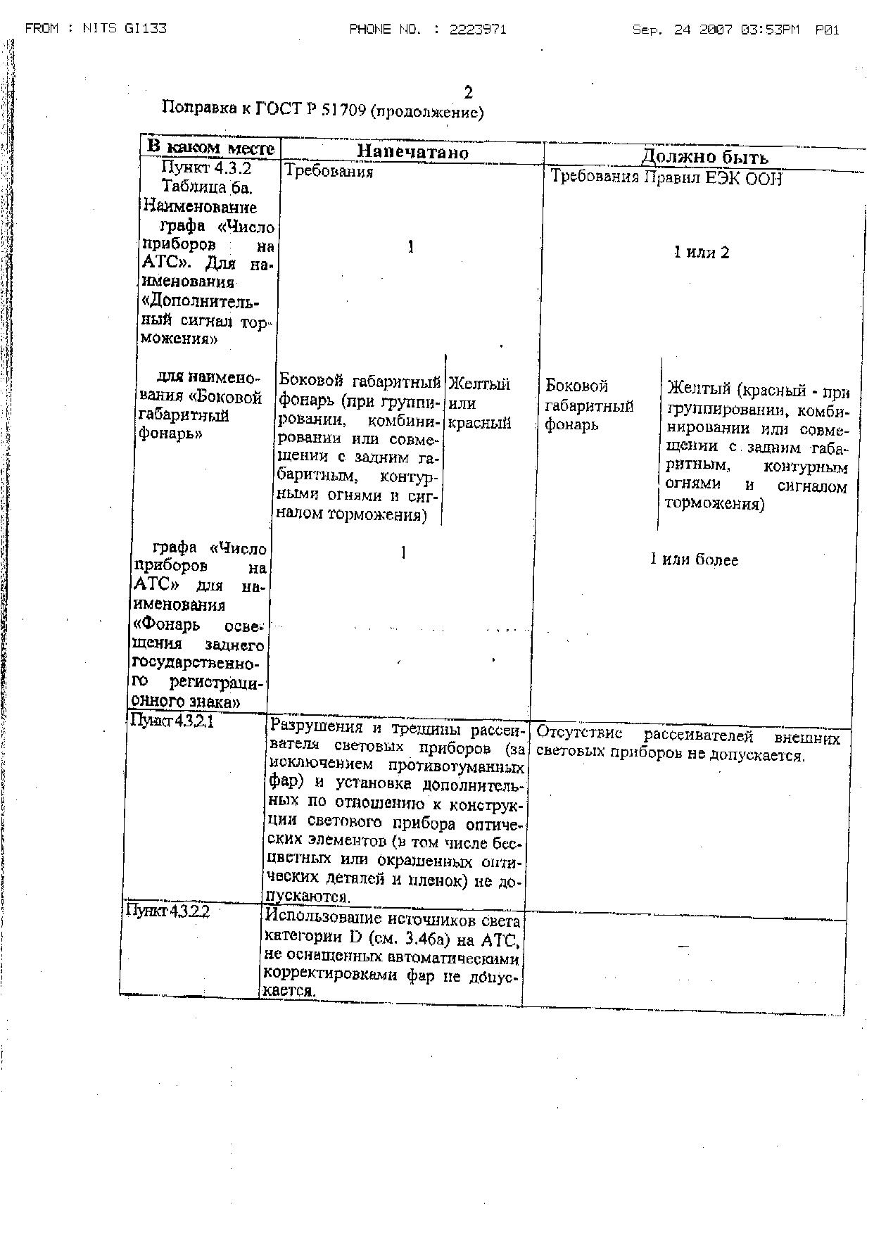

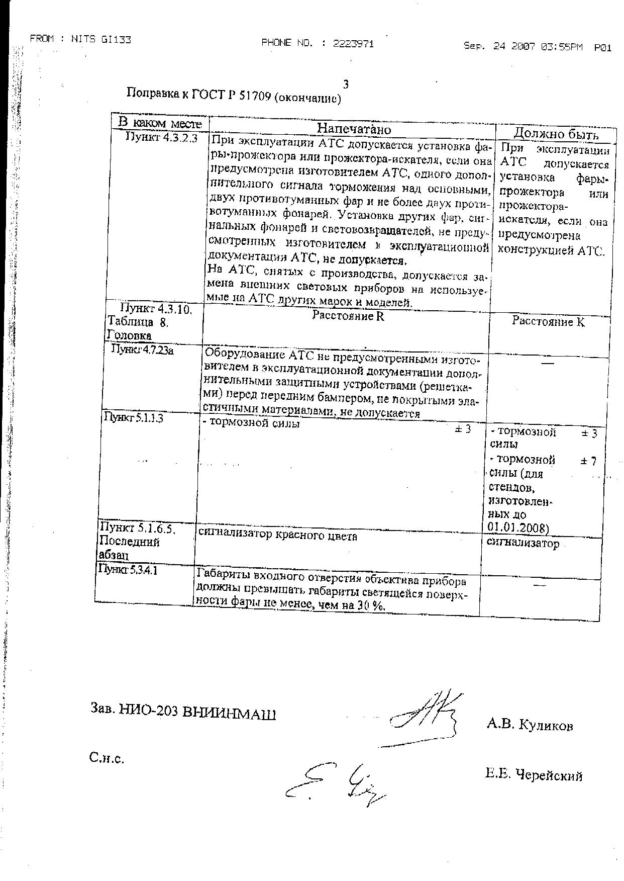

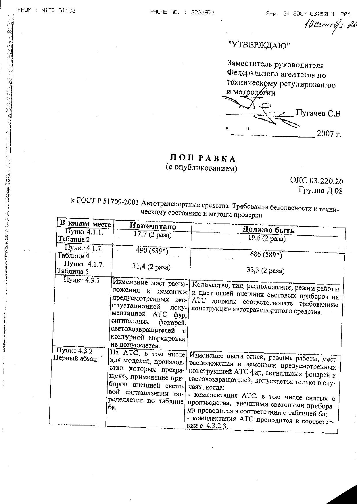

    Ответ: Ограничение на ксенон. Правда или вымысел?!
    26/10/07 Изменения в ГОСТ Р 51709-2001
    В сентябре 2007 года произошло изменение в ГОСТ Р 51709-2001 "Автотранспортные средства. Требования безопасности к техническому состоянию и методы проверки". Были отменены все ограничения, связанные с прохождением ГТО автомобилей с установленными защитой переднего бампера ("кенгурятник") и фарами ксенонового света.
    выкладываю уже восьмой раз на этом форуме:
