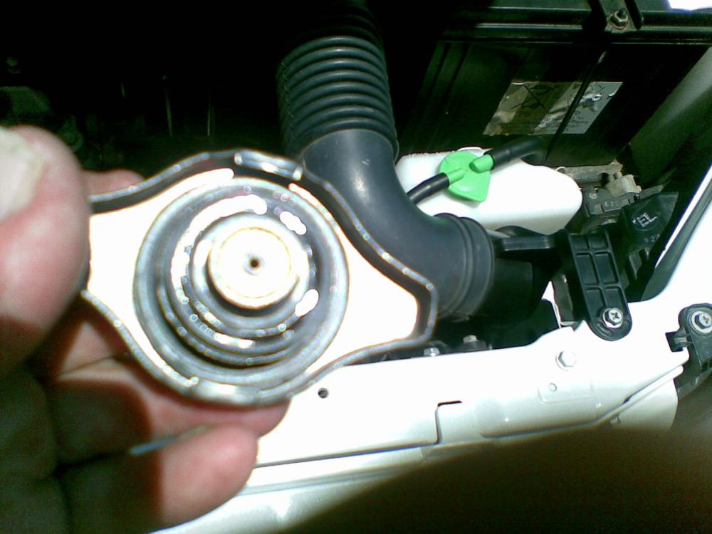

    Всё как бы в норме, вентилятор включаеться в штатном режиме при 86-90 гр.Но инногда как я замечал ещё машина достаточно не прогрелась-уже включался Вентилятор. К примеру подъехав на АвтоЗаправку ,через 3-5 минут , повернув ключ зажигания, но ещё не заведя мотор-Отчётливо слышно как произошло Включение Вентилятора.Это происходило не часто но было.........
    Недавно я сменил крышку от радиатора(Оригинал) с тем же самым давлением, как при тех же самых условиях дополнительно перестало происходить Включение Вентилятора,хотя при достижении 85-89 гр-Всегда срабатывает вента.
    Можит это связанно с заменной крышки радиатора? И можит ли сама крышка радиатора влиять на Включение Вентилятора?

    Взаимосвязи между крышкой радиатора (возможно установлен клапан давления для выпуска пара) и термодатчиком на "рубашке" двигателя я не вижу...

    Я хотел сказать, что скорее всего, в каждой крышке клапан сброса избыточного давления стоит...

    Да,но всё это сбрасывает в расширительный бочёк.А я имею в виду Вентилятор, который не доходя точки кипения ОЖ-уже влючался перед стартом машины,но предварительно машина уже была после поездки.

    Вова, дружище, я слышал у вас там жарко бывает. Так вот, после поездки, когда обдув двигателя прекращается, в подкапотном пространстве температура значительно увеличивается и все, что еще не успело раскалиться - нагревается. Если, через небольшой промежуток времени, снова поставить ключь на старт, то тут же включится вентилятор, что бы остудить все вспотевшие детали.

    А на Пассате у меня вентилятор даже после выключения двигателя и постановки на сигналку еще несколько минут молотил, чтоб остудить движок. Я когда в первый раз это обнаружил, долго пытался найти, где и что там замкнуло. А когда рядом припарковался такой же Пассатиж и тоже загудел после выключения, то я понял, что это особенность фольксвагенская.
