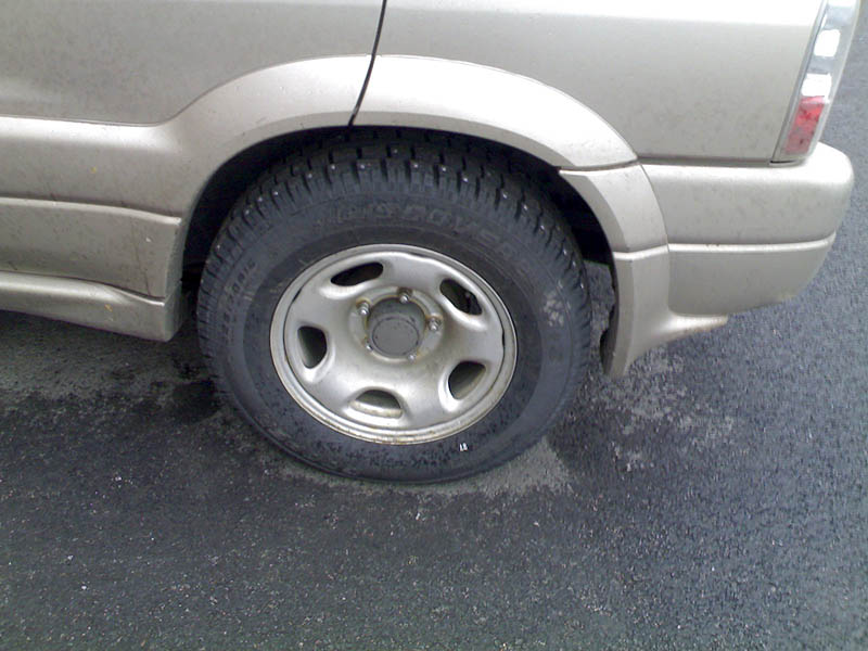

    Ничего не цепляет. У меня правда щас зимняя стоит - Cooper Discoverer M+S.
    Расстояние от заднего колеса до бампера примерно 2-3 см, маловато конечно. Туда набивается снег и лед и временами приходится их оттуда выколупывать.
    А так больше проблем нет.
    Большего размера я бы колеса ставить не стал - начнет пластик обвеса страдать на бездорожье.

    Ответ: ШИНЫ ДЛЯ ГРЯЗИ
    Вот фотка, кстати.

    Cooper Discoverer M+S. они какого размера стоят, 225\70\16?
  9. Neb
    Neb Асфальтовый джЫпер
    27 май 2009
    186
    Пииетаарии
    Да, именно.
    Примерно 28.5"
