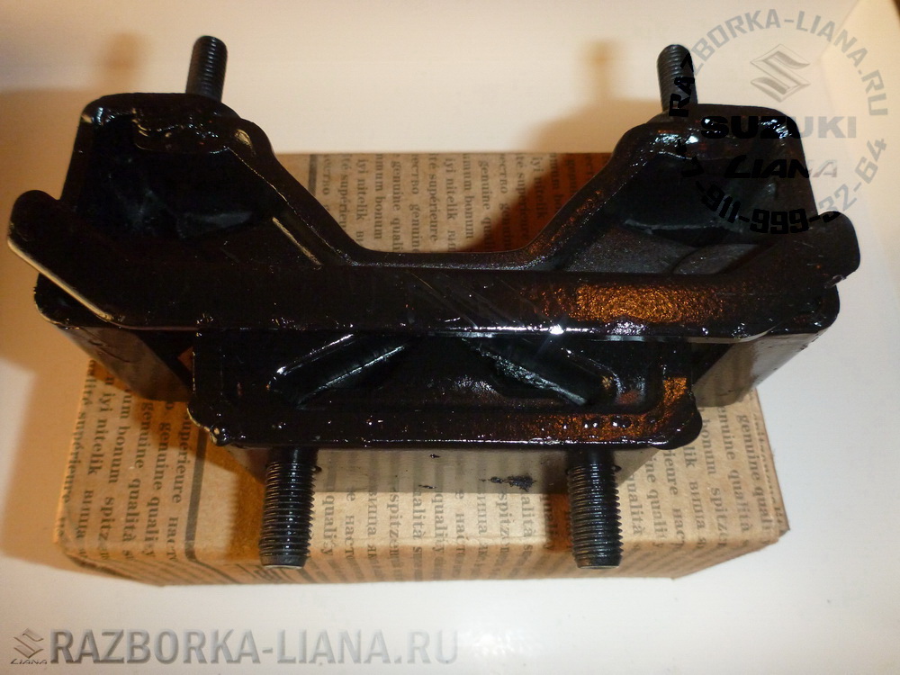

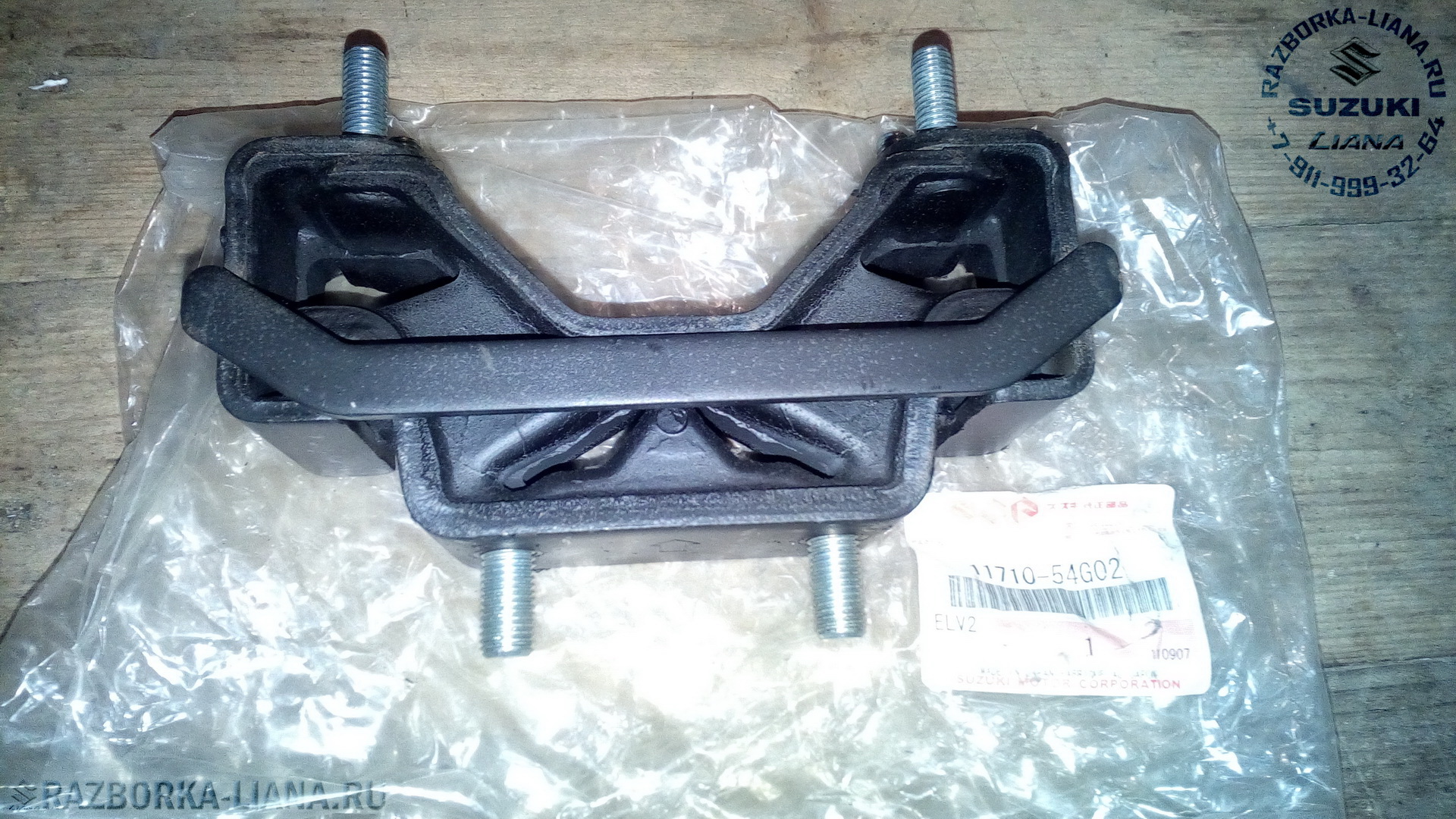

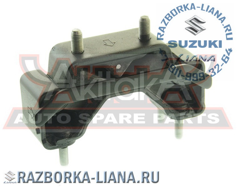

У Зеккерта нет задних подушек на полный привод. Есть оригинальные Suzuki (Япония) - 4200-5500руб., Jikiu (Япония) - 2500 руб., всем известный поганый Febest (Германия-Китай) - около 2500 руб., которую ставить чаще всего приходится задом на перед, чтоб не стучала) и еще есть Akitaka (Германия-Китай, сам не пробовал) - около 2500 руб.
Посмотреть вложение 180650 Посмотреть вложение 180651 Посмотреть вложение 180652 http://razborka-

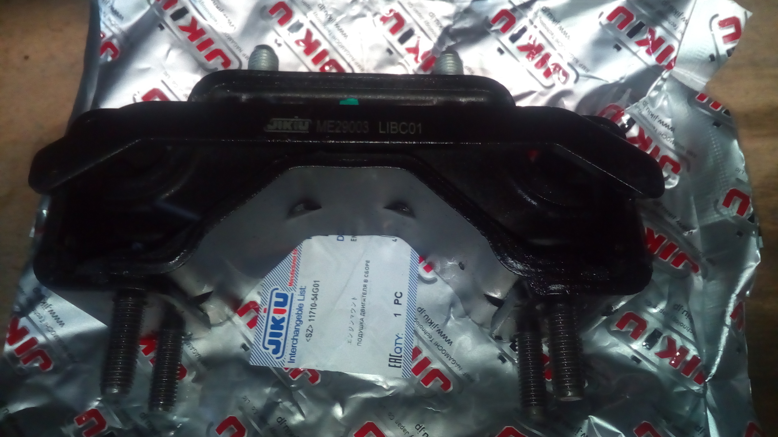

Заказал Jikiu у Kasika, на вид очень добротная, встала как родная, стрелкой к двигателю. Пока только проверить не могу ((( Лопнула задняя стальная тормозная трубка. Машинка зависла в сервисе на неопределенный срок, т.к. с этой зап. частью проблемы.
