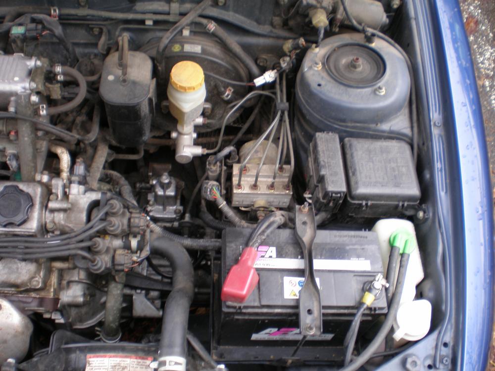

У меня переднеприводная Балено 1,6 комби. Тупил мотор, и я после замены свечей и фильтров(не помогло) решил заменить высоковольтные кабеля, благо они ещё родные и пробежали 195 тысяч км. Заказал бошевские, номер 0 986 356 756. Пришли кабеля в количестбе 5 штук. Поменял: всё сразу вылечилось, мотор рзгоняется как и должен. Волнуют вопросы:
1. Бошевские кабеля оказались длиннее, чем стоял оригинал Сузуки, сантиметров на 8-10 каждый. Плохо ли это? Будет ли влиять на что-то?
2. Что делать с пятым кабелем? Куда его? Он без свечного набалдашника, должен по идее быть для катушки зажигания? Где эта чёртова катушка? Я с фонариком всё облазил: нет в подкапотном пространстве никакого намёка на такой кабель. Что ето значит?

Так ты комплект взял для катушки с распределителем :) у тебя стоят две катушки, поэтому и всего 4 провода.

Ах вот оно что. Ну а сами кабеля хоть правильные? И почему длиннее, чем сузуковские?

Потому что комплект для другого исполнения, с рапределителем, я же писал уже.

Спасибо. Так что, менять или так оставить? Диаметр вроде одинаковый, 7 мм. Не будет ли искра хуже, если кабель длиннее?

Ставил себе провода TESLA - тоже в комплекте идет пятый провод, который нужен если есть трамблер. И тоже длиннее родных. Полгода прошло - полет нормальный.

для своей балены 1.6 я приспособил провода от ВАЗ 2110 16-ти клапанной. В твоем случае пятый провод можешь выкинуть.
