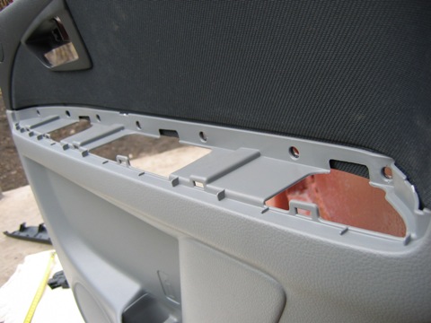

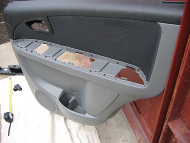

Спасибо!
Как карта снимается, я уже понял.
Думал, может эта накладка снимется без снятия панели.
Нашёл уже в теме про музыку.
[/URL][/IMG]
Задняя дверь, правда, но принцип понятен.
Крепится она саморезами, действительно на паянные крепления.
Так что, снимать панель палюбому:(
Буду ждать тепла, чтоб остальные пластмасски не сломать. Уж больно в сузуке они хлипкие:thumbsdown:
Спасибо CIROZ за фоткиБраво! Ай:

ciroz
30 Март 2007
136
дома
SX4 4x4 ZCD
Ответ: Разборка подлокотника на водительской двери. Нужен совет!
незачто :о) у меня есть и передней двери, если не забуду завтра принесу.
Впринципе там смотреть нечего, как ни крути надо всю карту двери снять (два винта и десяток клипс), а потом там ежу понятно.
Отрывать карту водительской двери лучше свего снизу от колонки. . .вверху не слишком усердствуй, там провода надо будет отключать, с пищалки в первую очередь, а потом стеклоподъемник и зеркала.
с самостоятельным отрывом пластика на SX4 я лично не сталкивался. . .. но могу сказать что из того где лазали мои руки довольно слабые места это серебристые накладки побокам магнитоллы и управления кондиционера. . . и пластик порогов дверей. . . в первом месте надо оччень аккуратно, а во втором вдумчиво :) (знать куда пластик толкать)
короче вот так, планка подлокотника еще снимается, а остальное надо ломать , оно запаяно.

В общем сделал я эту накладку.
Снял дверную карту, отсоединил провода (ну, в общем писали уже).
А потом началось самое интересное. Сразу вывалилось 2 самореза на землю.
Вскрытие показало, что планка эта крепится 4 саморезами.
Но есть ещё одно отверстие для самореза, но там он не предусмотрен, т.е. дырка под него есть, но она в диаметре больше, чем остальные и самореза там не было вообще (видимо собирали в ночную смену с пятницы на субботу и попивали саке:).
Два самореза, которые выпали на землю, просто вырвало вместе с кусками пластика, куда они были вкручены.
Т.к. всяких там эпоксидных клеёв на даче не держу, пришлось пойти коротким путём.
Вырванные саморезы заменил более длинными и вкрутил их в выштамповку, где раньше было отверстие для коротких саморезов. А пятый саморез (которого не было) так же был вкручен в выштамповку.
Думаю, что основной причиной слома пластика послужил как раз отсутствующий саморез.
После ремонта жесткость стала первозданной, дверная карта собрана без проблем.
Спасибо всем за фотки, что существенно сократило время разбора и ремонта.:thumbsup:
