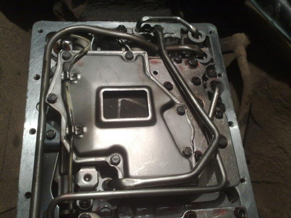

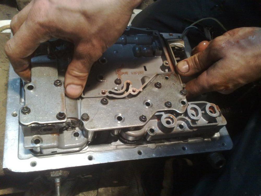

    Был в Катане! Продиагностировали-всё нормально! Без нагрузки всё включается! на дороге нифига! Вот приехал домой разобрал прокладкам хана половина рассыпалась в поддоне всякая перхоть! Ща ищу прокладки под плиту поддон фильтр в общем весь комплект! соберу отпишусь!

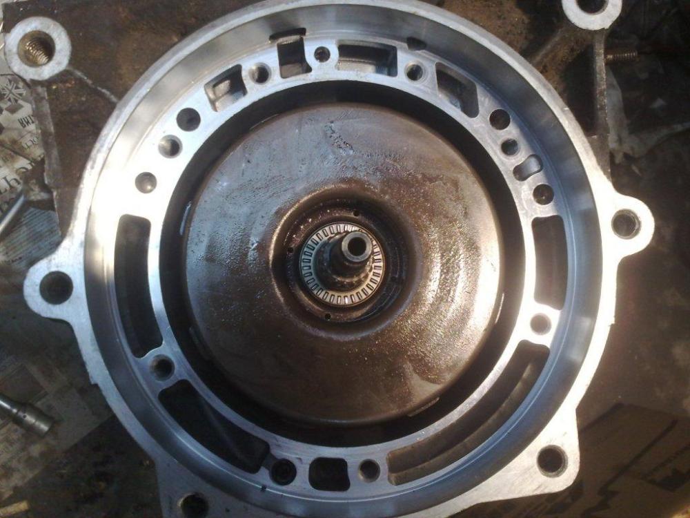

  24. EFFGENN
    EFFGENN XLСЕМИСТ
    10 окт 2008
    117
    Тверская обл
    Ответ: проблемы с АКПП

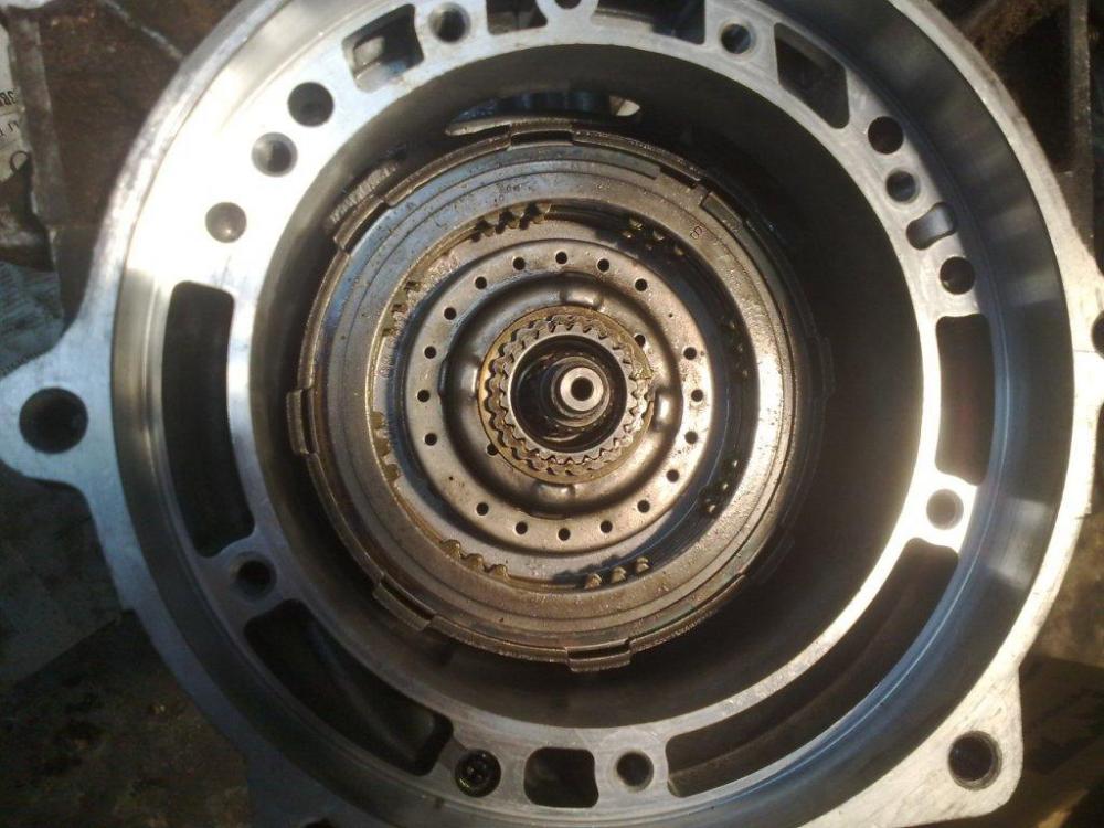

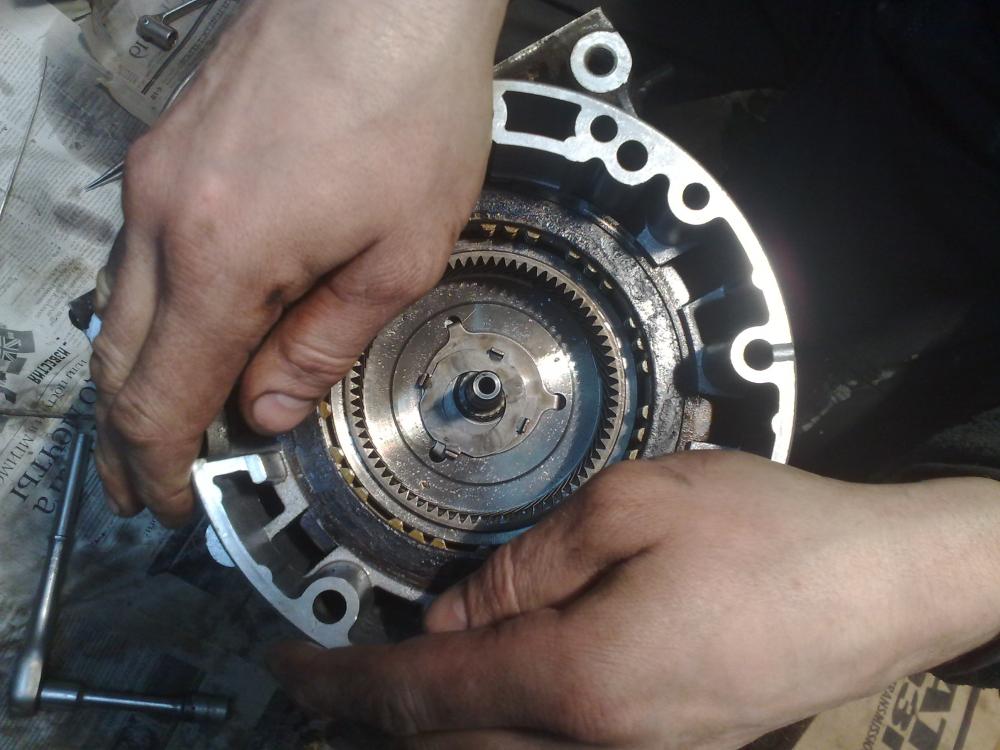

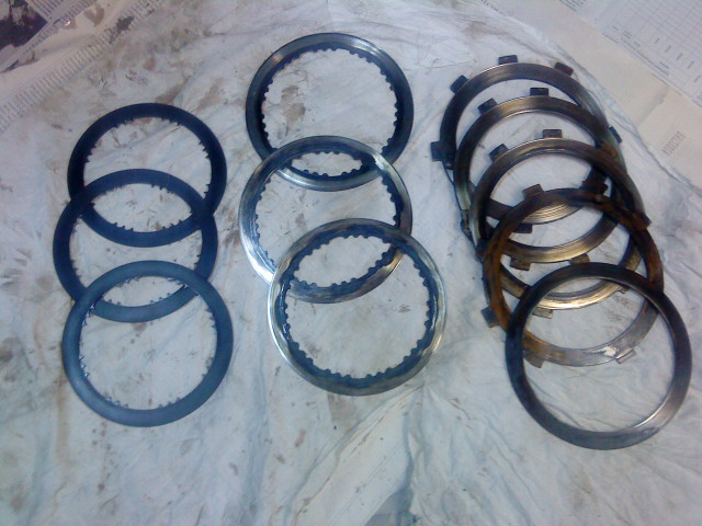

    :whistling::whistling::whistling:Браво! АйБраво! Всё собрал!!! Всё ОК!!!:thumbsup::thumbsup: На самом деле сгорели фрикционы Овер драйва(4-й передачи)!!!

  25. poland
    28 янв 2010
    465
    Москва-Запад
    Ахренеть... Сам - сусам??? Не, это вот действительно Респект и Уважуха!!! Язык, конечно, он и до Киева..., но... вот руки!!! Мой последний опыт разбора коробки передач закончился в хрен знает каком году и, коробка была от М.2141 и разбирал я её не один а со сборщиком с АЗЛК. Я проклял тот день когда сел за баранку этого пылесоа! Но... Оказалось всё довольно просто (ну, замена синхронизаторов и усё). Может и правда, при наличии спеца, такие вещи можно и самим делать? Из фоток: узнал только бублик и кусок мозга был виден. Маладца! Просто надо учиться а не плакать, что что-то нае%%%%ось! Ещё раз Респект! Браво! Ай
  26. EFFGENN
    EFFGENN XLСЕМИСТ
    10 окт 2008
    117
    Тверская обл
    Спасибо огромное! Моя только часть заслуги! Т.к. еслиб не кореш Серега я б ни за что не влез бы туда!!! Он меня убедил что терять мне не фиг уже!;) А вот бублика вроде не было на фотках....... Это корпуса пакетов с фрикционами.....;)
  27. poland
    28 янв 2010
    465
    Москва-Запад

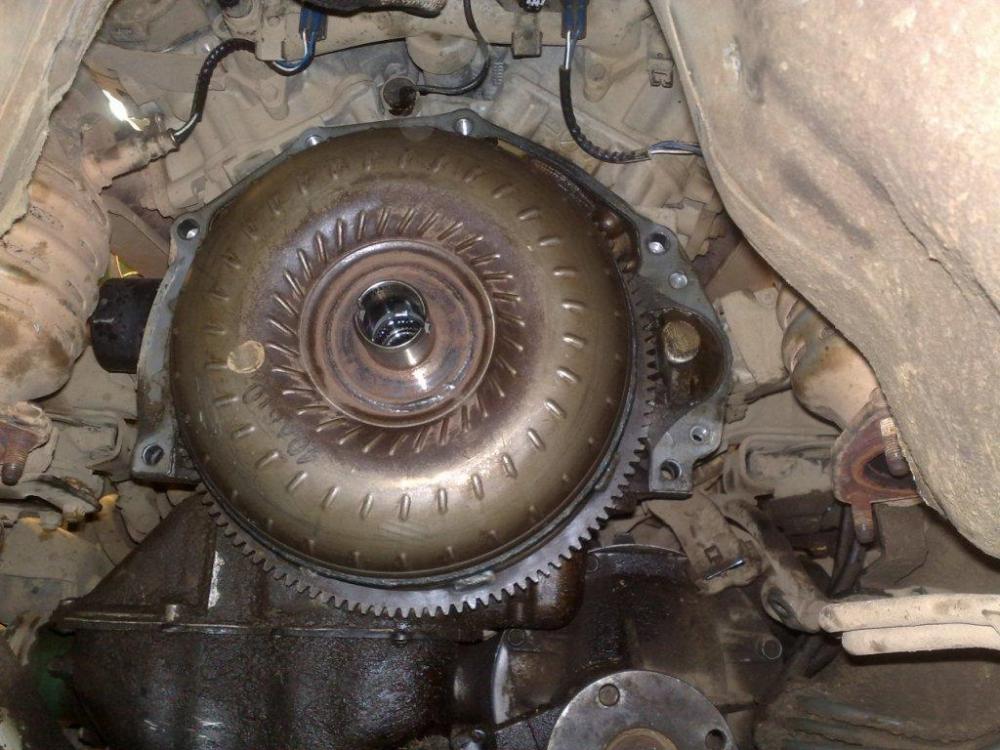

    На первой твоей фотке был бублик (в антураже)! Счаз не проверял, по памяти говорю, но, просто когда мой автомат народ разбирал, не у ОД, мне кишки все показывали, потому и запомнил! Он и в правду "бубликом - баранкой" выглядит снаружи! Народ -Вы молодцы!
  28. EFFGENN
    EFFGENN XLСЕМИСТ
    10 окт 2008
    117
    Тверская обл
    Вот он БУБЛИЧЕК РОДНОЙ!!!!!;)
