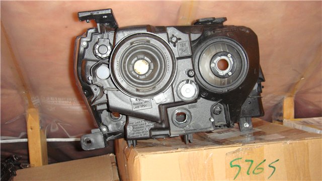

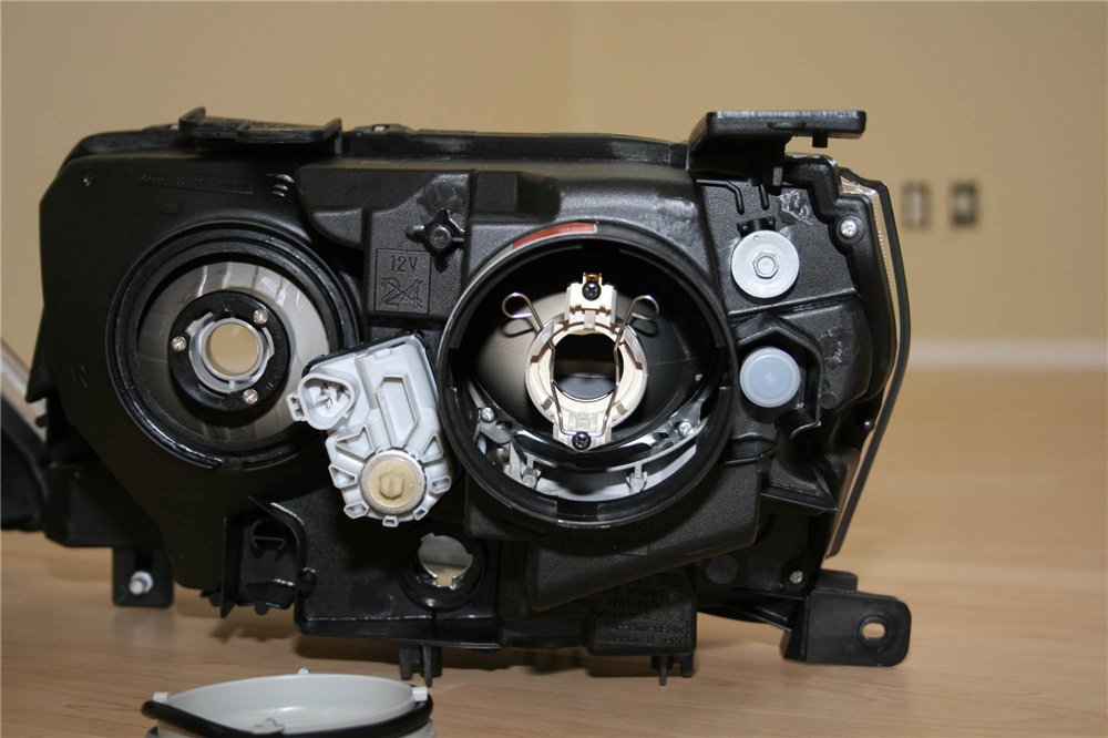

  23. semco
    14 ноя 2007
    3.902
    Ответ: Аккуратность при замене лампочек в фарах.
    вообще о какой лампе мы говорим: ксеноновая или галогеновая, тк крепления ламп внутри у них немножко разные.
    Сломать то или другое - весьма проблематично, если конечно не лезть туда как "медведь на мед" с отверткой. Все лампы вынимаются весьма легко, за пожалуй исключением только с вод.стороны, тк там какой то блок мешается чтобы подлезть хорошо.
    Отсоеденил крышку(снял резинку), отсоеденил штекер от проводки (или не обязательно), отсеоеднил держатель и вынул лампу (вместе с проводкой).
    вот как у ксенона:
    у галогенки сделаю чуть позже.

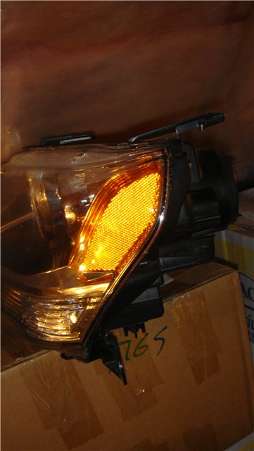

    У меня вопрос у американских габарит оранжевый лампачка стоит вместо этой заглушки, я вот думаю если вставитьб сюда лампочку получится дополнительный габарит белый, Сергей попробуй открыть заглушку можно вставить лампу?Сергей что с носорогом?
  25. Wintt
    25 мар 2008
    6.197
    Лобня и Мск САО
    ребята, под этой заглушкой дирочка должна быть, через которую влага испаряться из фары должна... инче потеть будет
    по крайней мере вот на фаре что Сергей привел в пример там ручаюсь глушняк, или глушняк как я уже сказал с маленькой дырочкой (2-3мм)
  26. UVV
    UVV
    23 июн 2009
    Сосновоборск
    Други яже прошу просто посмотреть если фара у когото снята.
    А у машин со ШТАТОВ там действительно габарит , втавлена пластмаска ОРАНЖЕВОГО цве
    та, а унас прозрачная.
