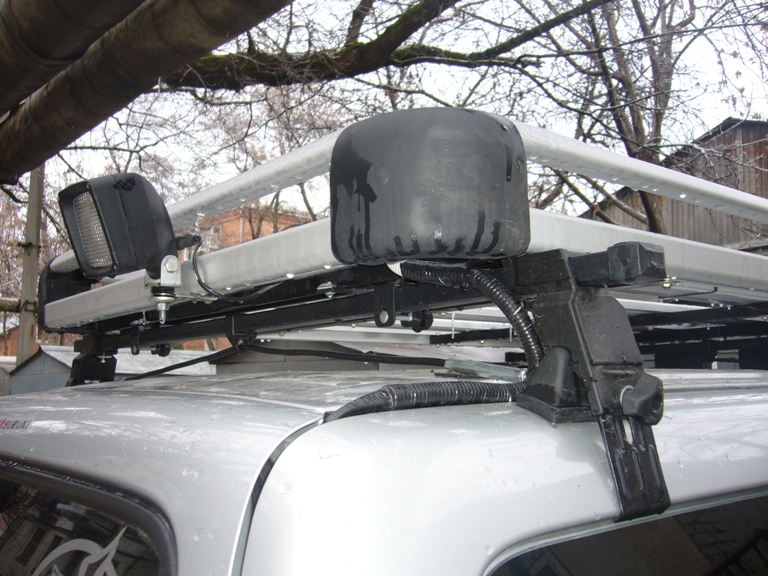

  8. japman
    japman НЕИЗМЕННЫЙ SUZUKOфил
    1 дек 2008
    3.890
  9. Дивный
    8 фев 2009
    3.636
    Ответ: Нет релингов
    ага, мысль интересная. Не надо сверлить крышу. Но тема крепления не раскрыта =))).
    давай теперь тут про крепе рассказывай....
    Например, как сзади крепление сделано, не видно =((
    какой вес грузил?
    В принципе, можно по такой технологии нормальный экпедиционник замутить.... Но надо смотреть крепеж сзади.
  10. japman
    1 дек 2008
    3.890
    Ответ: Нет релингов
    Дивныймолотком с---а это чё?????
    http://www.suzuki-club.ru/forum/attachment.php?attachmentid=14882&d=1264164116
    Вес который грузился--20л бензы,палатка 4местная,4 складных стула,тэнт,4 спальника,лопата,удочки!По ттх релингов написано макс вес-60кг
  11. Дивный
    8 фев 2009
    3.636
    Ответ: Нет релингов
    ага, виноват, не уловил =). Тогда как впереди закреплено?
    ... да ведь таким макаром и три точки крепления можно замутить.....
    аааааааа... туплю. Все, вижу....
    тогда, если не сложно, инструкцию расскажи, где брал, что брал.....
    именно крепеж волнует....
    кстати, а как он отнесется к веткоотбойникам? и вообще, ударам? его не сдвинет?
  12. japman
    1 дек 2008
    3.890
    Ответ: Нет релингов
    Три точки не сделаешь--некуда да и не зачем
    Релинги польские(как называются забыл-посмотрю завтра )
    Всё ставилось по инструкции,хорошо очень что есть растяжки,НО есть там кое какой момент соберёшься конкретно ставить расскажу!!Покупал их за 4500руб у себя в Краснодаре
    Веткоотбойники тоже хочу поставить но пока не решил проблему как обойти зеркало на крыле
    Удары держит нормально проверено не раз--и раскачивали джима держась за багажник
  13. Дивный
    8 фев 2009
    3.636
    Ответ: Нет релингов
    ага, т.е. хреновины штатные. Все, я хочу =). загорелся =))).
    уж очень не люблю корпус лишний раз сверлить....

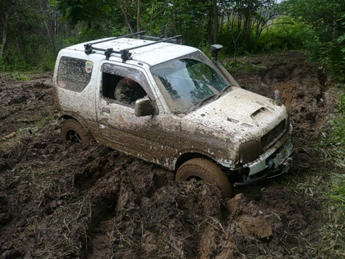

  20. speaker
    10 дек 2007
    69
    сахалин
    Ответ: Нет релингов
    За дверной проем я вижу как крепится. а сзади как?

  22. speaker
    10 дек 2007
    69
    сахалин
    Ответ: Нет релингов
    ага, ясно. попробую в городе поискать такие крепы. За сколько брал? сколько весу берет? от хай джека не развалится?
