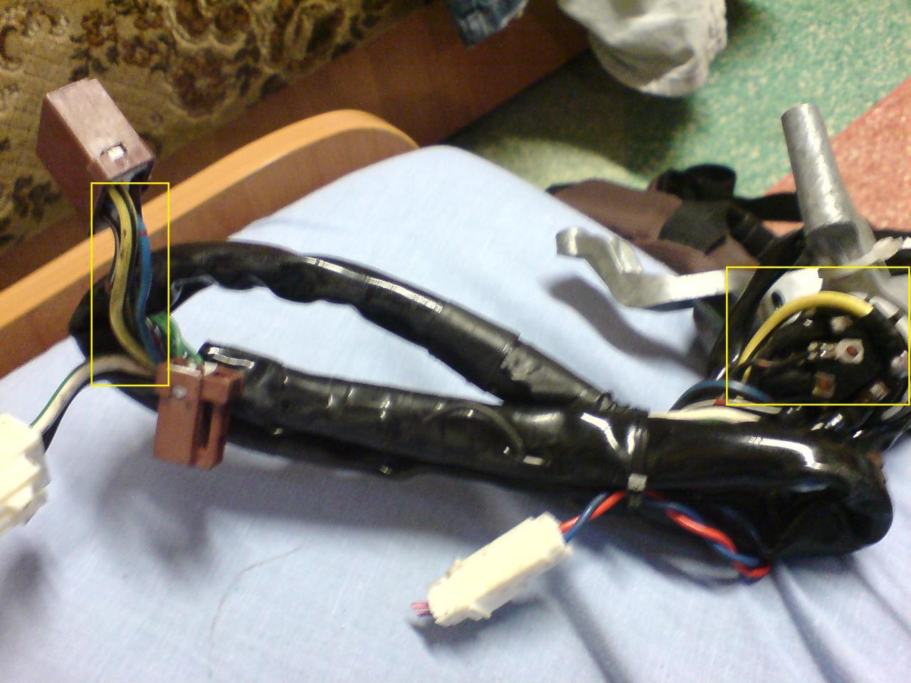

    и как выглядит етот провод...который Вы провели от замка на стартер??? и какого цвета? и или он двойной...
    все фотографии проводов
    http://www.suzuki-club.ru/forum/showthread.php?p=817565#post817565

    все просто. Провод приходит на втягивающее стартера от замка зажигания одинарный(у меня он черный с желтой полосой), он тонкий(сечением примерно 1,5-2,5мм), с проводом от аккумулятора не перепутаешь т.к. от аккумулятора приходит кабель с палец толщиной. Подобрали похожий по сечению провод, напаяли на него клемму для соединения со стартером, протянули через проделанное дюбелем отверстие(другого варианта попасть в салон мы не нашли), которое пробили рядом с местом захода тросика газа в салон, на мой взгляд самое удобное место, ничему новый провод не мешает и через отверстие провод попадает сразу под приборную панель(кстати забыл сказать что у меня машина праворукая и расположение тросика газа наверно другое нежели у леворуких так что смотрите сами где вам лучше заходить в салон), откуда легко рукой(правда при этом лежа на спине на полике) протягиваем новый провод прямо к замку зажигания, где в контактной группе находим черный с желтой полосой провод и припаиваем к нему новый.
    P.S. фото к сожалению сделать возможности нет.

    У Меня нашел провод ЖЕЛТЫЙ...с ЧЕРНОЙ ПОЛОСКОЙ...а не на оборот...

    у меня тоже такой есть, но непосредственно на стартер у меня идет черный с желтой полосой. Какую роль выполняет желтый с черной полосой не знаю. Под капотом, непосредственно под впускным коллектором со стороны коробки можно увидеть этот провод, приходящий на втягивающее стартера, и там соответственно можно разглядеть какого он цвета.

    Ага..у стартера искать черно-желтый провод... ок...
    и такой же искать у сердцевины замка зажигания?... ( но ето не тот желтый что на фото)
    спасибо...ориентиры понятны...так и зделаю...

    не факт что он у тебя именно черный с желтой полоской (бывают различия). Просто найди на стартере тонкий провод(на стартер приходит всего два провода - один тонкий другой толстый), и посмотри какого он цвета, а потом найди такой же по цвету на замке зажигания.
