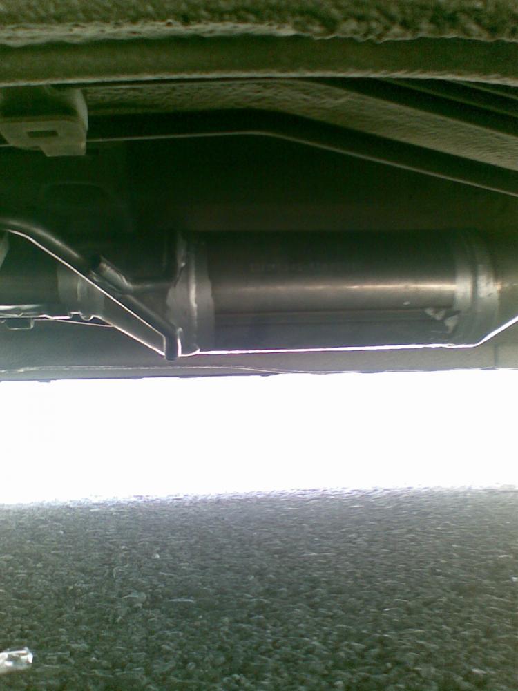

    Вопрос в следующем, начал разворачиваться глушить как бумажное полотенце, до мойки все держалось а после начало свисать и болтаться... Обидно..Рыдаю!
    вот думаю брать новый или б.у. или купить из нержавейки обычный, похожий по размерам, да переварить его туда использую крепления от старого, а может вовсе Спорт поставить???
    У ка во какие мнения может опыт в данном вопросе???

    Для начала определитесь что именно отваливается , Скорее всего это термозащита ---ее можно просто оторвать и все, Сам глушитель должен быть из нержавейки!!!

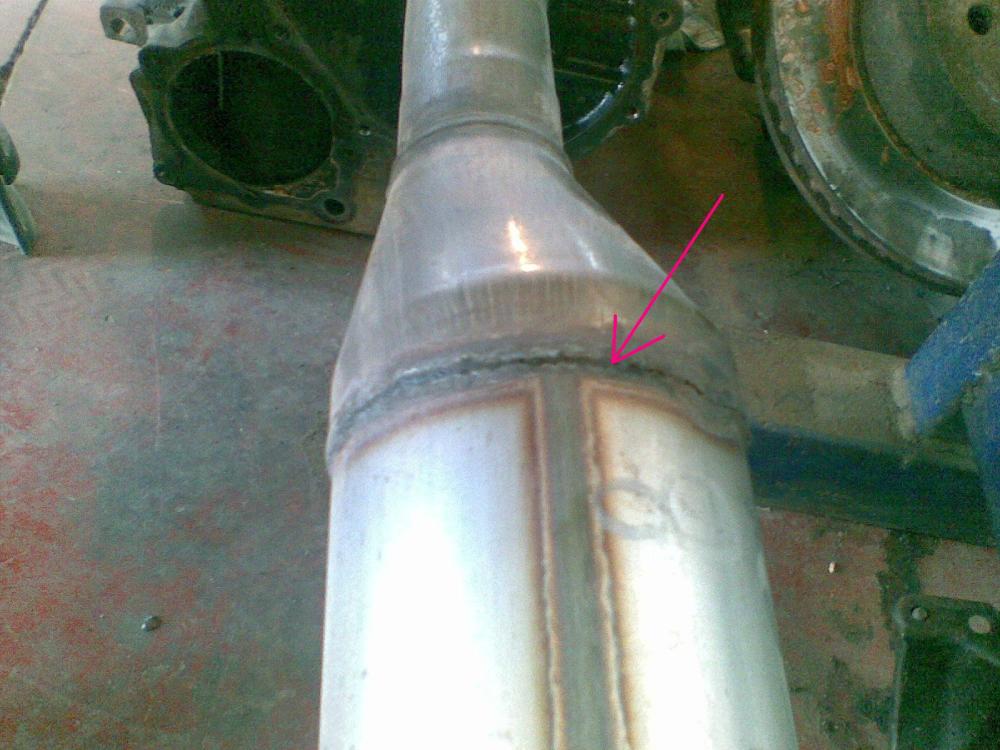

    Машина ещё 3 месяца на гарантии , на фото отметил http://foto.mail.ru/mail/leonid65/2/25.html подтекание -как то каждый раз когда заводя машину с утра наблюдал, что с середины выхлопной системы подкапывал конденсат.Заехал в сервис, сказали нужно разрешение от инжинера на бесплатный ремонт.Подскажите настаивать на Полной замене банки или можно заварить эти микротрещины,и нужно именно в конкретном месте варить или Вокруг и как долго держать эта пайка можит?

    Полная замена. Тем более - по гарантии. Сварка будет держаться недолго.

    Т.е меняют именно эту часть или полностью комплект выхлопа?
    Можит я и ошибаюсь,то что я заснял являеться Катализатором?
    Но я почему то не уверен, что нашы спецы пойдут на замену,максимум заварят.
    Варка каким то образом можит сказаться на работе двигателя?

    На работе двигателя сварка не отразится. Менять надо блок. Поврежденный.

    Да, это второй катализатор. Настаивай на полной замене. Не известно, как катализатор перенесет сварку. Боюсь, что это приведет к его более выстрой кончине. Хотя, если аккуратно автоматом подварить, то может и нормуль. А если буду менять, то придется им менять этот как вместе с задним глушителем - это одна деталь, единое целое и по частям не продается. Т.е. практически все, что под машиной: две банки и трубы между ними.

    И поэтому,я уверен, что инжинер по Сузукам не даст разрешение на Полную замену,хоть проси и скандаль,у них там всё рассписанно что и как идёт под замену,а что и на ремонт!!!
    Там , где я отметил всего лишь МикроТрещинки по длине около 6-8см .Скорее всего Заварят и дело с концом.Ведь эта часть не дешевая и поэтому сомневаюсь что Сервис пойдёт на такие затраты
    Чесно скажу,если бы уже не было в машине гарантии,то я сомневаюсь,что сам бы заменил эту хренотень, как мне кажиться оно не дешое удовольствие стоит около 400-500$

    Заказана Новая деталь по гарантии и без каких либо заморочек,приятно сам был удивлён

    Итак,через 2 дня после того как мне заказали кишку выхлопную,смененна была за 10 мин, как мне сказал начальник,через месяца 2(как закончилась бы гарантия)мог бы попасть на 600-700$-Повезло:thumbsup:

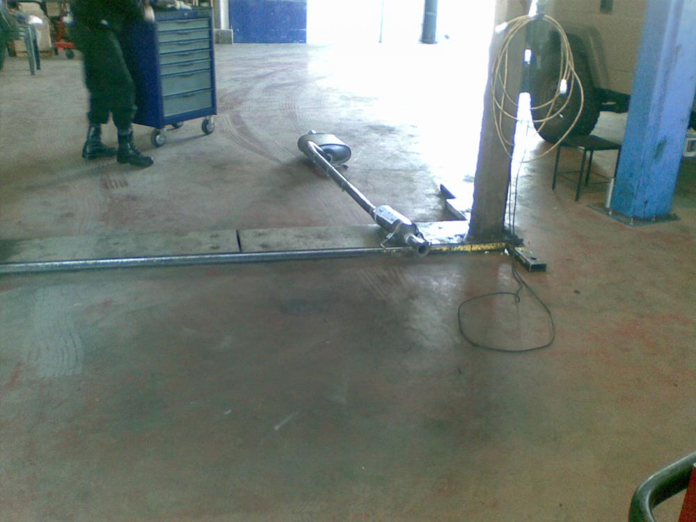

    Вот Вам Фото со стрелкой-это треснутое ,видимо немного подшаманят и на продажу и ещё немножко местного видео

    Кстати, я малость обшибся, запамятовал, а чичас соомбразил - это ж не катализатор был, а всего лишь первый глушак (резонатор). А кат стоит до него. Так что сварка бы ничего не погубила.
