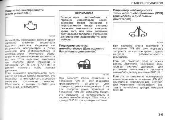

    Авто Игнис 2004, дизель... загорелся индикатор на приборной доске "ключик в машинке" при заведенном двигателе... не могу понять что это значит, так как вроде "чек" это индикатор "двигатель".... в мануале написано Индикатор необходимости технического обслуживания.... может кто сталкивался с такой проблемой?...

    Этот ли ключик? Если он то может ошибка какая в электронном блоке управления двигателем.

    да этот, позвонил на сервис сузуки у нас в Беларуси, грят у нас эти машины не поступали поэтому инфы по ним нету.
    Узнать ошибку можно только сканером?
