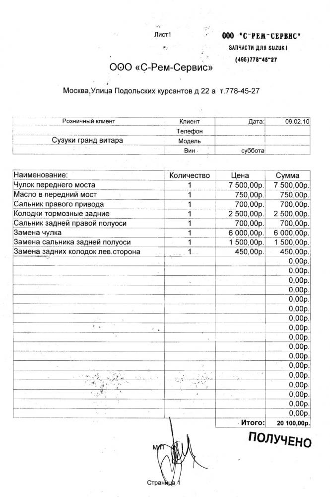

    Привет всем!;)
    Все исправили мне.
    Съездил в хорошее место, ремнулся.:thumbsup:
    Сначала был в Автомире, вот там лузеры полные,бабосы только плати, а результата ноль.Как не заметить такую трещину.....ну не знаю:thumbsdown:
    Болезнь была более глубокой.
    1.Трещина нехилая в чулке(вследствие заливало редуктор водой-слили эмульсию вместо масла)
    2.Замерзла вода в воздуховоде рядом с мостом
    Да еще, только подъехал в сервис на Подольских Курсантов, сразу всю мою машинку без всяких просьб протрясли-проверили, нашли еще нехорошую болячку,течь салника задней правой полуоси,колодки в солидоле уже были.
    Ребята эти молодцы!!! Отдельное спасибо Михаилу,супер-механик.Респект и уважуха!!!Браво! Ай
    Там конечно не элитный сервис, но зато вы платите за хорошо сделанную работу, и качество.
    Их сайт http://www.subaru-rus.ru/autoparts/suzuki/grand_vitara/
    А цены,цены ниже. Мой заказ наряд:

    Вот только не понятно кто лузеры?
    - чел, задающий проф вопрос, но не пишущий, что делать всё равно будет в сервисе (на кой такому объяснять где смотреть)
    - форум, который ну не как не может рассмотреть что у чела под машиной.
