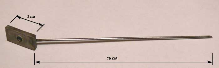

    На днях немного зацепил передний бампер :( Сегодня решил его снять и заклеить. Когда снимал откуда-то из бампера вывалилась непонятная мне деталька (см. аттач). Не смог найти ее в каталоге.
    Подскажите, что это?

    Такой штуковиной пльзуются жестянщики, когда кузов вытягивают, на стапеле (вроде,как шаблон), забыли у вас, наверно!!!!

    или туда прикрепляется зеркальцо которым ДПСники смотрят номер двигателся

    это закладная гайка для установки чегонидудь дополнительного (не родного): кенгурин, защита, пороги...что у Вас там установлено или было установлено?
    она просовывается в труднодоступное место (в закрытые сечения рамы или кузова), вкручивается болт и ручка/проволка отламывается (или так оставляется если не мешает).

    А резьба в отверстии есть?

    Спасибо. Сам не догадался. Был кенгурин, его снимал перед тем, как снять бампер. И как раз один болт отвернулся легко (видимо как раз на нем была эта закладная гайка), а с другим болтом пришлось повозиться, гайку не смог открутить и пришлось силой свернуть.
    Fedos, да, резьба есть.
