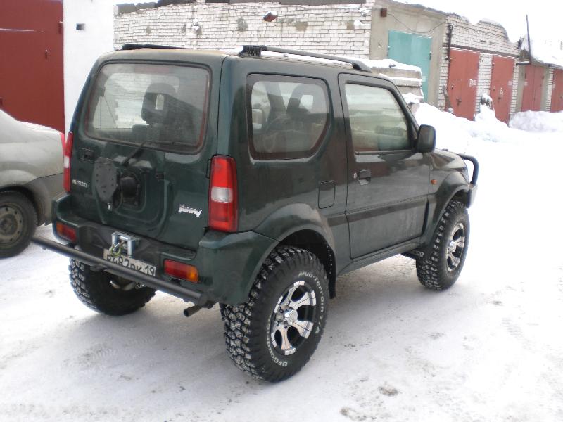

    В конце декабря взял на подготовку машину, чтобы неспеша построить по техзаданию заказчика. Он патрулевод и любитель квадриков. А еще стекла вклеивает хорошо, в том числе и на Джимни.

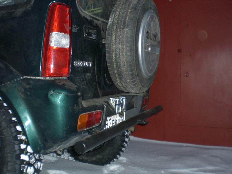

    Делали неспеша, основательно, понемногу, поэтому долго. Да и мороз сильно замедлял продвижение к цели. Основная изюминка машины - задняя лебедка на подрамнике, интегрированная в штатный бампер. Зачем так - не знаю. Я бы ободрал штатный пластик и оставил бы трубу сзади, но у каждого своя эстетика и правда.
    Что сделали.

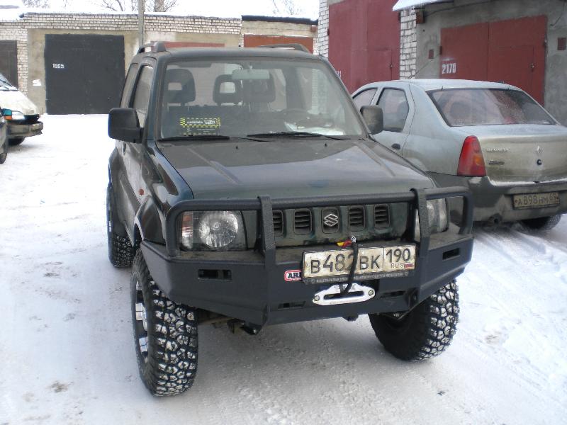

    Бампер АРБ с лебекой Тимакс Перформанс 9500 (28 метров синтетики)
    Задняя лебедка Тимакс 6500 с радио, интегрированная в бампер, со скрытой проводкой по салону
    Гидроизоляция агрегатов выведена под капот
    Все защиты
    Мост вынесен вперед на 2 см для дальнейшей установки 31 колес (проставка под кардан GIZ)

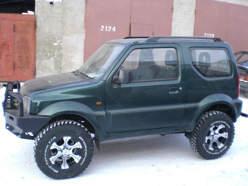

    Арки подрезаны минимально достаточно для 30x9,5" BFG MT KM2
    Колеса BFG MT KM2 30x9,5" на дисках 7"

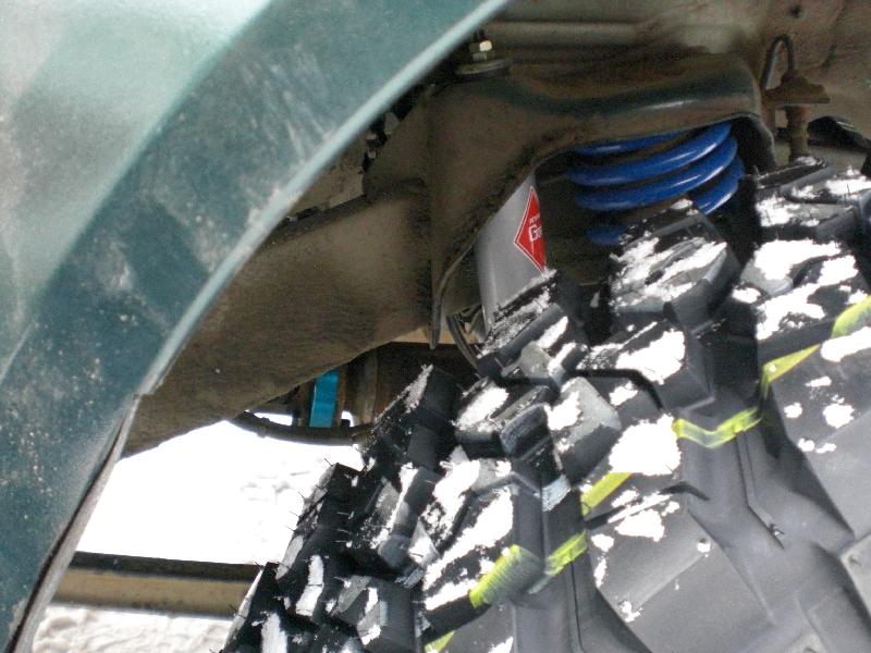

    Пружины GIZ перед-зад +75мм
    Передние аморты Каяба Gaz-a-Just от GV
    Задние аморты Каяба масло от ВАЗ-2123
    Эксцентрики GIZ в рычагах
    Тормозные шланги длинные
    Панары GIZ
    Локрайт в заднем мосту
    Задняя труба
    Сход-развал показал идеальную геометрию подвески
    В дальнейшем планируется что-то делать с раздаткой, блокировка АРБ вперед, пневмосистема с ресивером, силовой багажник (копия АРБ), шноркель TJM

    А что за диски...?, первый раз такие вижу...

    Я тоже. Диски с вылетом -17.

    Вон прям в соседней теме они )). Вылет написано -13
    http://www.suzuki-club.ru/forum/showthread.php?t=9936&page=3

    Нелогично выглядит задний бампер. И непонятно что он с понижением будет делать?
    Спереди колеса за бампер не цепляют?
    ПОчему пружины поставили тайваньские а амморты колхозные? чем ему комплект не угодил?

    Какая разница? Такие диски не очень здорово надевать на ступицу. У меня занимало по 10 минут, но они красивые и отрицательные Показываю

    Красиво, только бампера не нравятся ни один, передний - огромный ненужный утюг, задний - ненужный пластик.
    А в чем возникла сложность одевания диска?

    Егор, аморты Gaz-A-Just трудно назвать колхозом. Это самое жесткое из имеющегося. Задние каябы тоже непростые. Это масло, не excel-G.
    Передние колеса ни за что не цепляют.

    Посадочное сантиметров 8 толщиной, гайки в углублении. За посадочным не видно шпилек.
    Таков был заказ. Я сказал, что я бы переделал так, как будет на моей машине.
    Сижу и думаю: переделывать ли мой бампер на сезон или такой оставить? Я могу снизить вес "знаю как" до 15 кг - минус 10 кг. Уменьшить свес на 3 см. Имеет смысл? Эстетики никакой не останется, только функционал. Защиты из 5 мм алюминия могут дать еще 5 кг выигрыша.....

    Колхоз - потому что берут пружины и аммо по отдельности и подбирают коплект сами а не берут готовый комплект. Понятно что каяба - бренд известный и не колхозный )

    Роман, можно подробнее по амо. Что это дало по сравнению с GIZовскими? Как ощущения?
    По деньгам понимаю дешевле...
    И сколько эксцентриков использовали?
    С отбойниками ничего не делали?

    Да не большая экономия получается в общем бюджете. Если ты будешь заказывать в Экзисте, то газаджаст будет стоить 4000, а масляная каяба 3500. 4 аморта GIZ стоят 12000-14000, в зависимости от объема заказа. Просто каяба тоже неплохая. 4 эксцентрика. Отбойники стоковые.

    Мне понравилось. Отзыв владельца - несмотря на идеальный сход-развал, руль стал более пустым, не возвращается в центр, как на стоке. Амортами и пружинами доволен.
    У меня до марта есть спецпредложение на лифт 50 мм (все фирма GIZ). 24000 за пружины с нерегулируемыми амортами, остальное отдельно. Только 1 комплект.

    а как осуществлятся доступ к задней лебедке?
  22. Sprinter
    24 апр 2006
    5.316
    Ответ: Проект "покатушки до 33"
    Можно назад дотянуться, можно дверь открыть и включить. Выключатель плюса у нее под капотом. Розетку можо воткнутую оставить, она же с радио.

    я может чтото не так понял тогда. там в багажнике пол вырезан и из него торчит лебедка?
  24. Sprinter
    24 апр 2006
    5.316
    Багажник оставлен, вырезаны отверстия, чтобы гуляло в них, лебедка на подрамнике.

    фоток нет? я правильно понимаю что если джимни глубокой луже = вода в салоне?
  26. Sprinter
    24 апр 2006
    5.316
    Не успеет набраться, зато вся выльется. А вообще это очень высоко расположено, лужа должна быть очень глубокая, по середину дверей. Быстро проскочить удастся, тем более, за кормой воды меньше, а в броду надолго все равно наберется, как ни крути. Учти, у него машина на 17 см выше штатной. Посмотрим, может доделывать придется.

    Рома при таких раскладах.......вода гуляет туду сюда...дыры в багажнике....этот вариант больше для заядлых трофисов или "катлет"---для повседневных покатушек в соседние огороды(в которых тоже броды достойные бывают) ну ни как не подходит!!!Сушить замучиишься или сгниёт нафиг за годИМХО

    Ребяты, с лебёдкой или нет, это будет первое место которое сгниёт. У меня там дыра, на АК часть инструмента растерял 8))) Там просто видно глушитель близко к металлу и гниёт будь здоров.
    Реально топя машину по передние фары и моча воздухан, там воды не наблюдал. Да и загерметизировать можно при желании.

    Если ты ездишь по бродам, у тебя там давно уже гниль. Маленькие дырки они хороши только сам знаешь где.
