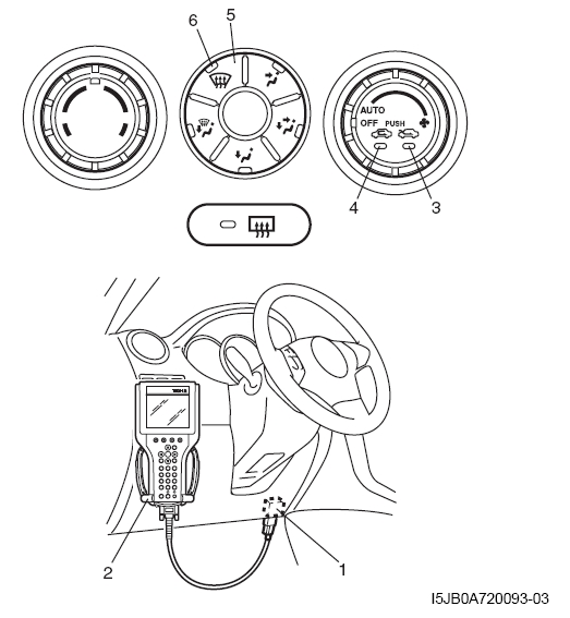

  25. fraks
    23 окт 2007
    1.981
    Антипатии:
    Ответ: Кто знает?
    Мдя, кто бы догадался что в теме "Кто знает" - про моргание этой лампочки :)
    Я и сам по этому вопросу отписывался, в предположительном падеже.
    А давеча копая сервис-мануал на предмет как правильно продиагностировать исправность/неисправность печки нашел-таки про эту лампочку.
    Итого.
    1. Моргание этой лампочки - признак неисправности, никакой это не штатный режим, температцура тут ни при чем.
    2. Читаем сервис мануал, раздел 7B-7 Air Conditioning System:
    On-Board Diagnostic System Description
    S5JB0A7201003
    HVAC control module detects malfunction, which may
    occur in the following area. When HVAC control module
    detects any malfunction, the REC (recirculation)
    indicator lamp (3) flashes on and off continuously after
    turning ignition switch to ON position.
    Abnormality exists (when air intake selector is operated
    while “REC” indicator lamp is flashing), “FRE” indicator
    lamp lights for 15 seconds and then “REC” indicator
    lamp flashes.
    • Outside temperature sensor
    • Inside temperature sensor
    • Sunload sensor (Short circuit)
    • Wheel speed sensor
    • CMP sensor
    • CAN communication line
    • Serial communication line
    • A/C evaporator temperature sensor
    • ECT sensor
    • Temperature control actuator
    • Air flow control actuator
    • Air intake control actuator
    • Temperature selector of HVAC control module
    • Blower speed selector of HVAC control module
    DTC can be checked by either one of the following ways.
    • DTC can be checked by using SUZUKI scan tool (2)
    connected to DLC (1).
    • Without using SUZUKI scan tool, DTC can be
    checked by reading the flashing pattern of both the
    FRE (fresh air) indicator lamp (3) and the REC
    (recirculation) indicator lamp (4).
    • Current DTC and history DTC by pushing DEF
    (defogger) switch (5) when DTC displayed by HVAC
    control module.
    • History DTC is such DTC which HVAC control module
    saves in its memory when it detects current DTC for
    60 seconds or more continuously.
    • During indication of current DTC, DEF (defogger)
    indicator lamp (6) is OFF. However DEF indicator
    lamp (6) is ON during indication of history DTC.
    Кратко по-русски, по мере моих сил :)
    Если система вентиляции и кондиционирования обнаруживает какую-то неисправность то она отображает этот факт непрерывным морганием лампочки рециркуляции при включенном зажигании.
    Ошибки можно прочитать специальным сканером SUZUKI.
    Если сканера нет - ошибки можно прочитать по морганию лампочки "Забор воздуха снаружи", манипулируя кнопкой "обдув стекла" и чего-то там еще...
      Размер файла:
      121,6 КБ
      826
    4ита4, Pentagon и AC нравится это.

    AC, Пока ожидаете результаты сканера можно посчитать частоту вспышек. В мануале есть таблички))))

  30. staarter23
    8 мар 2010
    262
    Антипатии:
    Владимир33
    Ответ: Кто знает?
    Посидел сегодня в машине потыкал кнопки и понял что ничего не на тыкаю :D.
    Вот наконец то в дебрях далеко не русскоязычного мануала нашел точный алгоритм проверки климата завтра проделаю все это:
    Not Using SUZUKI Scan Tool
    NOTE
    If B1504 is detected when vehicle is not
    exposed to light (indoor, etc.), check again
    for DTC with light from incandescent lamp
    applied to sunload sensor, referring to
    “Sunload Sensor Inspection”. If B1504 is not
    detected in this check, sunload sensor is in
    good condition.
    1) Apply light to sunload sensor vertically, holding
    incandescent lamp of approximately 100 W about
    100 mm (3.94 in.) away from sunload sensor.
    2) Set the following selectors to specified positions
    respectively with turn ignition switch OFF.
    • Temperature selector (1): max cool position
    • Blower speed selector (2): “OFF” position
    3) While pressing “B/L” (BI-LEVEL) switch (3) and “D/F”
    (defogger foot) switch (4) simultaneously turn
    NOTE
    For 15 seconds after ignition switch is turned
    on, both “REC” indicator lamp and “FRE”
    indicator lamp light for in-system trouble
    check.
    4) Read DTC from flashing pattern of “FRE” indicator
    (5) and “REC” indicator (6) referring to “DTC Table”.
    NOTE
    • Pressing “DEF” switch (7) alternates
    display of current DTC and history DTC.
    • “DEF” indicator lamp (8) remains off when
    display is in current DTC mode and it lights
    up when display is in history DTC mode.
    5) After completing above check, turn ignition switch to
    “OFF” position.
    NOTE
    HVAC control module returns to a original
    state at the following conditions.
    • Ignition switch turned to “OFF” position
    • Temperature selector is operated
    • Blower speed selector is operated
    • 5 minutes have passed since HVAC control
    unit started DTC display
    и надеюсь докопаюсь до истины;)
    Переведу это безобразие:
    Проверка климата без использования сканера.
    Примечание
    Если Ошибка 1504 обнаружена когда автомобиль не был освещен (дневным светом или солнцем) то нужно проверить с лампой у датчика солнца (sunload sensor есть такой на панели) и если при второй проверки не обнаружена ошибка 1504 то с датчиком солнца все ок.
    1)Закрепить вертикально лампу 100 ват у датчика солнца(sunload sensor) на расстоянии 10 см от него.
    2)Когда ключ зажигания в позиции OFF установить крутилки так:
    крутилку температуры в самый холод
    крутилку вентилятора в OFF
    3)удерживая 2 кнопки (на стекло и в ноги) и (в морду и ноги) включить зажигание
    Примечание
    В следующие 15 секунд будет происходить диагностика и на лампах рециркуляции и свежего воздуха начнется мигание
    4)Прочитать ошибки по этим миганиям (таблица ошибок есть в мануале стр 7В-14)
    5)После сканирования выключить зажигание.
    ВО КАК !!!
  31. Fireman1975
    2 янв 2011
    1.409
    Антипатии:
    Ответ: Кто знает?
    Алгоритм для рестайла, проверено на себе (2,4 JLX-EL 2010)
  1. sunload sensor в grand vitara 2011
  2. suzuki grand vitara dtc check
  3. sonload sensor в grand vitara
  4. suzuki grand vitara sunload sensor
