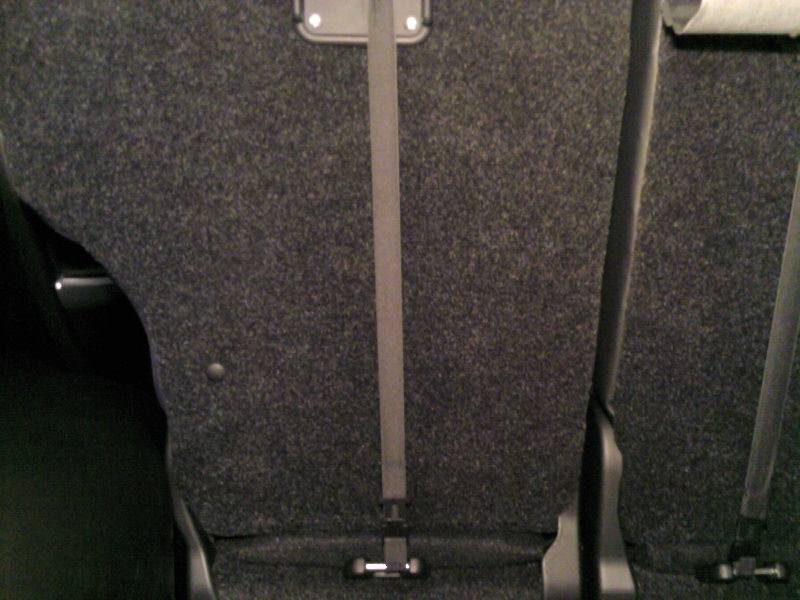

Разобрался, это спинка сиденья. Проблему замка решил путем подкладывания войлока в нишу под проушину замка. Замок сиденья клацать перестал, так как этот войлок убрал зазор и сидушки стали держаться, кроме замка, еще и упором пластмассовых оснований замка в пол

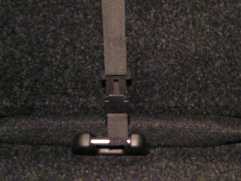

Попробовал решить проблему вибрации спинок задних сидений следующим образом, т.е. путем использования защелки с резинкой от старых чехлов. Эффект еще больше если чуть-чуть наклонить спинки назад. На гравийке есть маленькая вибрация, но звуков нет.

Кому интересно, обратите внимание на пластмассовую заглушку которая находится с нижней части сидушки заднего большого сиденья, зачастую она и гремит. Эта заглушка закрывает болты крепления ремней безопасности.
