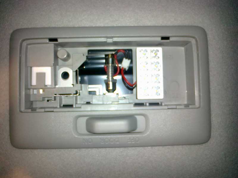

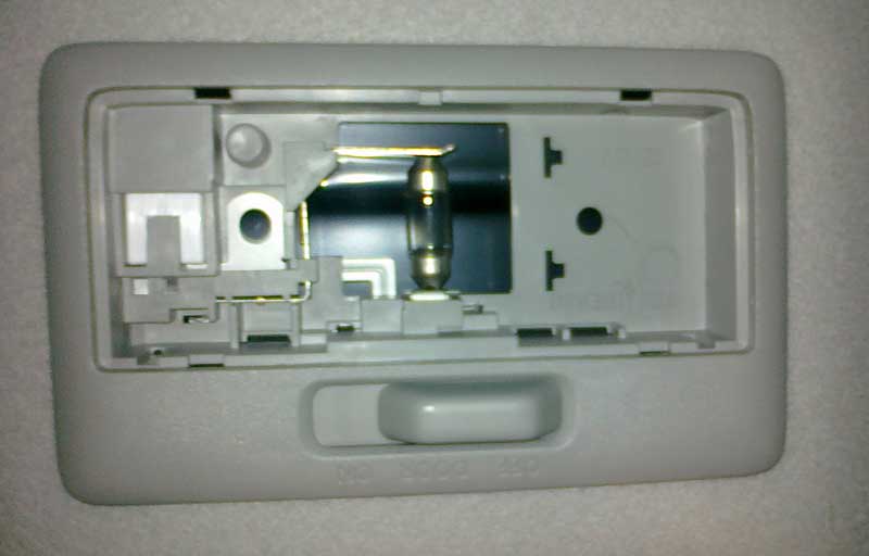

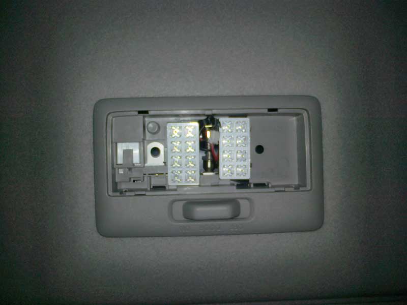

Доброй ночи.
Лампочка в центральном осветителе сгорела. По совету друга решил заменить на светодиодную панель(из 8 светодиодов белого цвета). Он же их для меня и купил за 250 руб за панель. За что ему огромное спасибо!
Изначально планировал вставить 1 панель из 8 светодиодов. Потом для симметрии решил вставить и вторую панель. Панели крепятся на двухстороннюю клеящуюся ленту.
Работа заняла минут 20. Светят очень хорошо (свет с синеватым оттенком).

По картинке видно, что туда спокойно влезет матрица 4х6, а может и все 4х8. Ксенон прям будет!Браво! Ай
