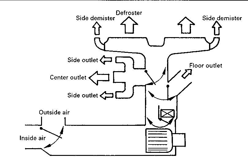

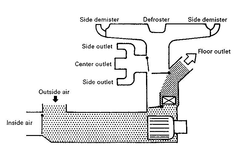

    Хм, любопытно: а какая у вас там температура за бортом? Учитывая широты? У нас сейчас -30 - действительно, прогревается плоховато; но в Сочи?
    Значит, первое, что надо понять: нет напора воздуха, или он есть, но еле теплый?
    Для этого при прогретом работающем двигателе включаем максимальные обороты вентилятора и направление "в лицо" - должна быть мощная струя очень теплого воздуха.
    Если струя вообще не ощущается и от переключения не зависит - возможно, не работает вентилятор (или сам сгорел, или предохранитель).
    Если струя есть, но слабая - проверяем на других направлениях. Возможно, на каких-то положениях перключателя будет дуть сильно - значит, разрегулированы заслонки. Если везде поток воздуха слабый - скорее всего, забит воздушный фильтр. Над коленями пассажира спереди есть крышечка, по размеру похожа на корешок нетолстой книги. Снимаем эту крышечку и оттуда вытаскиваем фильтр. (Предварительно лучше постелить на пол газетку: мусора будет много). Снова проверяем, как дует. Если стало нормально - проблема в фильтре, его можно продуть пылесосом и поставить заново; а лучше - поменять. Если даже без фильтра дует плохо - значит, где-то засорился воздуховод; надо искать и прочищать.
    Если струя сильная, но не горячая. Проверяем, прогревается ли в принципе двигатель (стрелка температуры минут через 10 после старта должна быть горизонтальна). Если прогревается - находим шланги в радиатро печки и выходящий из него. Они оба при прогретом двигателе должны быть горячими, первый - очень, второй - просто горячим. Если второй шланг еле теплый или совсем холодный - значит, или где-то воздушная пробка, или засорен радиатор печки. Первое маловероятно и легко лечится, во втором случае - предстоит довольно муторная работа по замене радиатора.
    Если оба шланга горячие (т.е. антифриз циркулирует нормально), а воздух холодный - уточняем, есть ли вообще салонный фильтр. Если его еще до Вас вытащили - скорее всего, радиатор забит листвой и мусором. Если он есть - видимо, разрегулированы тросы привода или заслонки печки. В этом случае предстоит довольно канительная работа по регулировке этого хозяйства. Если не уверены в себе, лучше поручить профессионалам: работа технически не сложная, он очень много возни; возможно, придется разбирать всю панель и печку.
    Вот примерно такой алгоритм поиска...

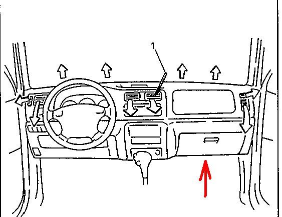

    На самом деле фильтр достается совсем не так как написал Vagulo!
    По крайней мере на вашем вагончике MarinaS. За бардачком фильтра нет.
    Крышечка от отсека с фильтром внизу - чтобы ее увидеть достаточно наклониться и
    посмотреть ниже прикуривателя и пепельницы. Снимайте осторожно, чтобы не обламить защелки.
    Фильт родной хорошо стирается в мыльной воде.

    А вот что реально может быть - как-то коряво надели шланги к радиатору печки, или туда мусор какой попал.
    Любопытно. Сколько видел Вагонов, и правых, и левых - у всех салонный фильтр стоит над коленями пассажира.
    Не хочу спорить, может, и есть комплектация, где фильтр под пепельницей... хотя странно, куда его там запихать? Там и так все место самой системой вентиляции занято.
    Не "за", а "под". Просто посмотрите снизу в напралении, которое стрелкой обозначено - там его хорошо видно должно быть. Узкая длинная крышка (примерно 3 см в ширину и 15 в длину). Если он не по центру, как пишет PUGACHEV... но что-то сильно сомневаюсь...
    Главное: раз он есть - значит, и фильтр точно есть. Ищите, и обрящете... ;)
