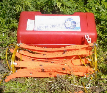

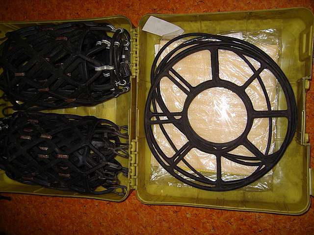

вот пожалуйста. Я их и зимой и летом использовал едешь как на танке.

Плюс резиновых накладок в том, что они мягкие не оказывают сильного воздействия на резину и ходовую, да и скорость с ними хорошая, не боишься что сорвет. Смело киллометров 60 телепать можно. Не переживая что отвалится звено как у цепи или что то похожее. Если хорошо все по правилам подогнать, то идеально и на клиренс не влияет.;););)

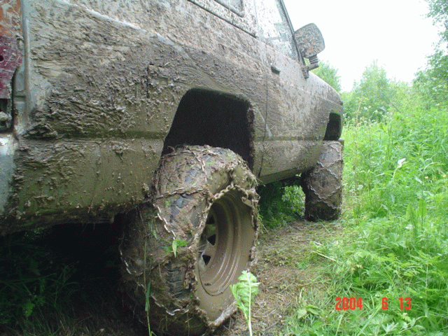

На фото резинки, а цепи мощнее! Можно в поисковиках посмотреть http://mkrotov.users.photofile.ru/photo/mkrotov/192512/xlarge/37096588.jpg
У них проходимость повыше! :thumbsup:
Я не "копейке" с цепями в месте с УАЗиками пролазил!
Но Лиана не для бездорожья!
По пашне в дождь на ней не погоняешь! :hilarious:

Что то я с трудом представляю на Лиане такие цепи.Чешу репу. Их еще как то так умудриться запихать нуноНе-не-неНе-не-неНе-не-не
Проблем не вижу!
Домкратишь колесо, одеваешь, фиксируешь эксцентрик (замок) и вперед. Колесо снимать не надо.
А если "колхозные" то вообще просто через отверстие в диске пропустил и вперёд, без под домкрачивания. 2-3 обхвата достаточно. Так раньше почти все водители делали которые в поле выезжали.
А вот если, предположим, крутой подъем, ооочень крутой, но сухой (склон сопки), гравий в перемешку с землей. Обычные шины скользят. С цепями можно такой подъем взять? ВэДэшники то заезжают на него.
:thumbsup: копают как добрый день!
Минус, на ровной дороге неудобно... Как по стиральной доске едешь! Снимать обязательно!
И мои предположения, что они могут ходовую разбивать если по асфальту и по льду на них гонять!
И ещё! Будете покупать заводские или "колхоз" делать, посмотрите на расстояние между колесом и стойкой! У меня R15 195х65 и зазор всего 5мм. Мне если только тросик ставить.
